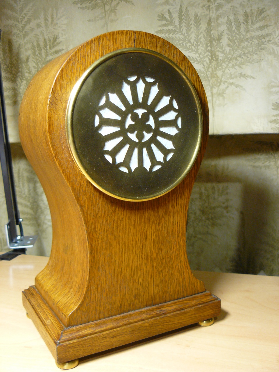

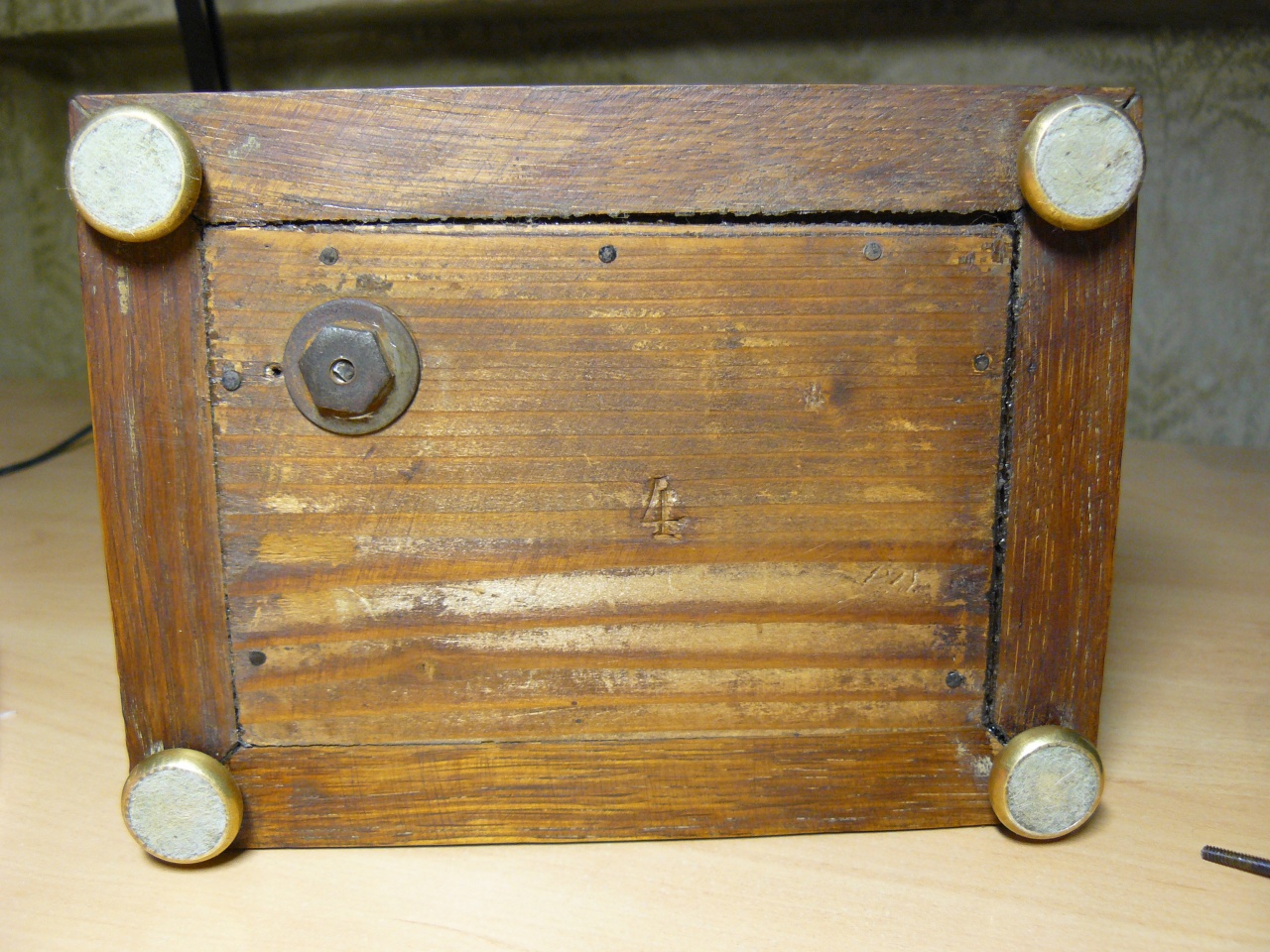

Свежее приобретение: настольные HAU

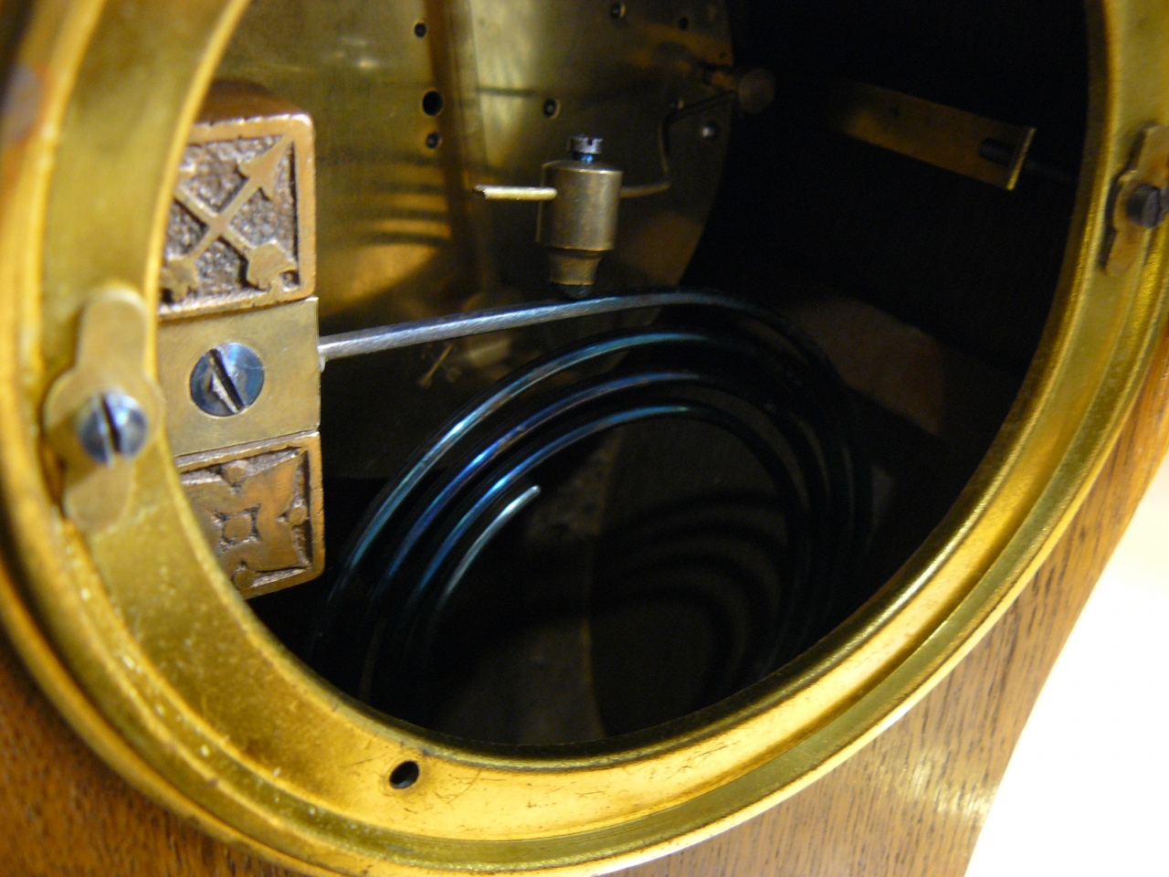

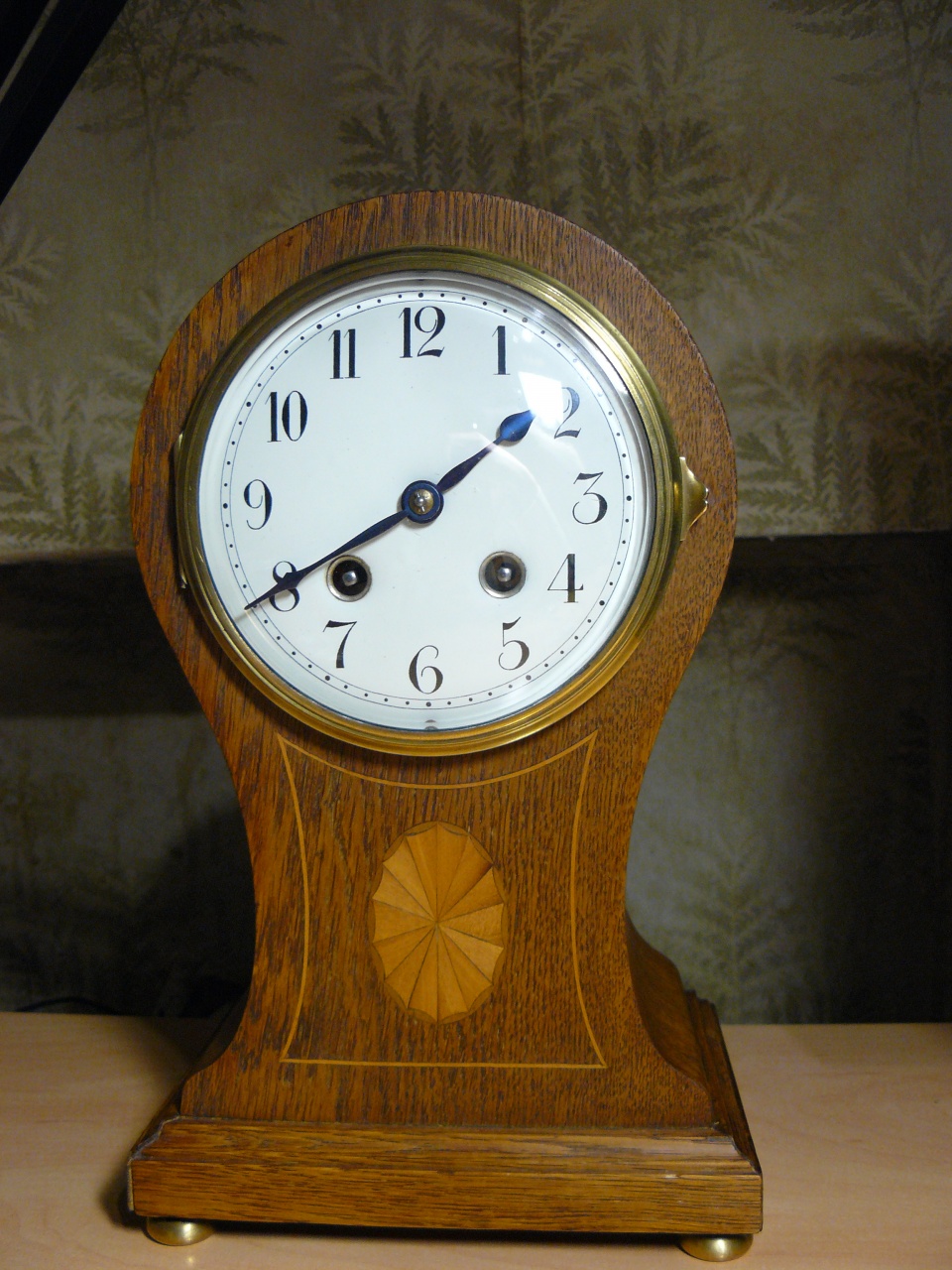

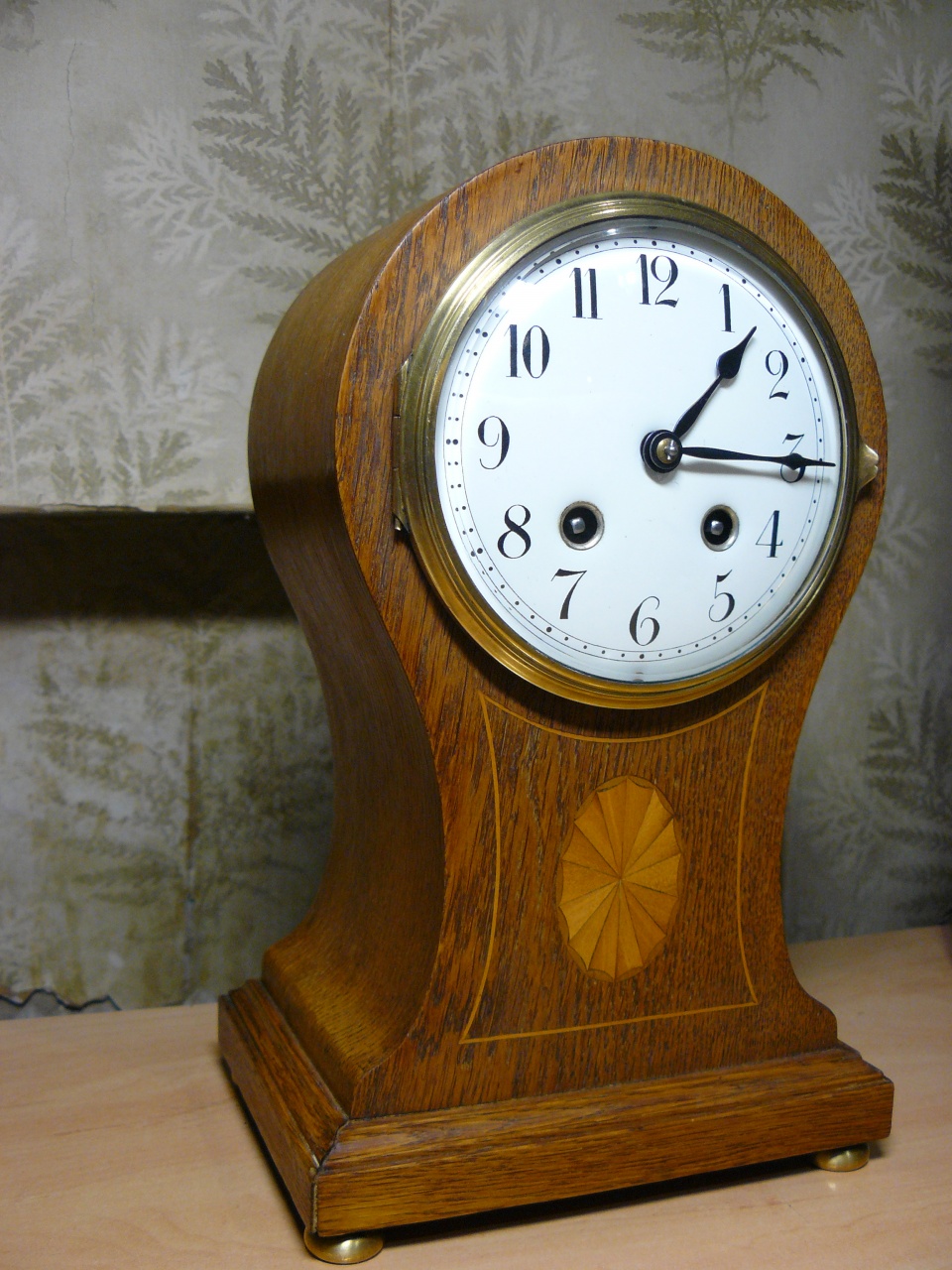

не удержался и на слете купил эти часы, хоть они и без четвертного боя
привлекла необычная форма корпуса и хороший сохран

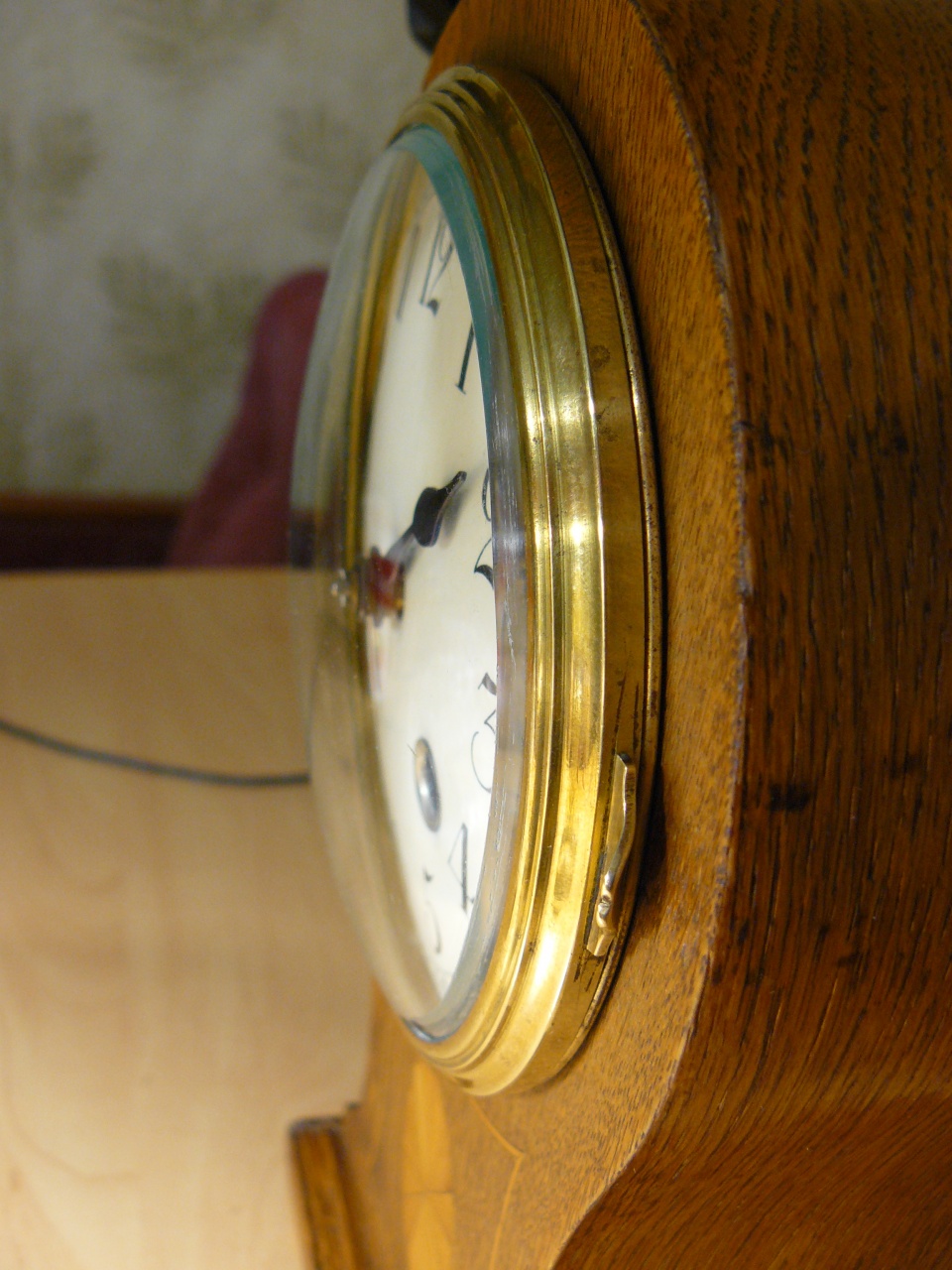

высота корпуса 29см

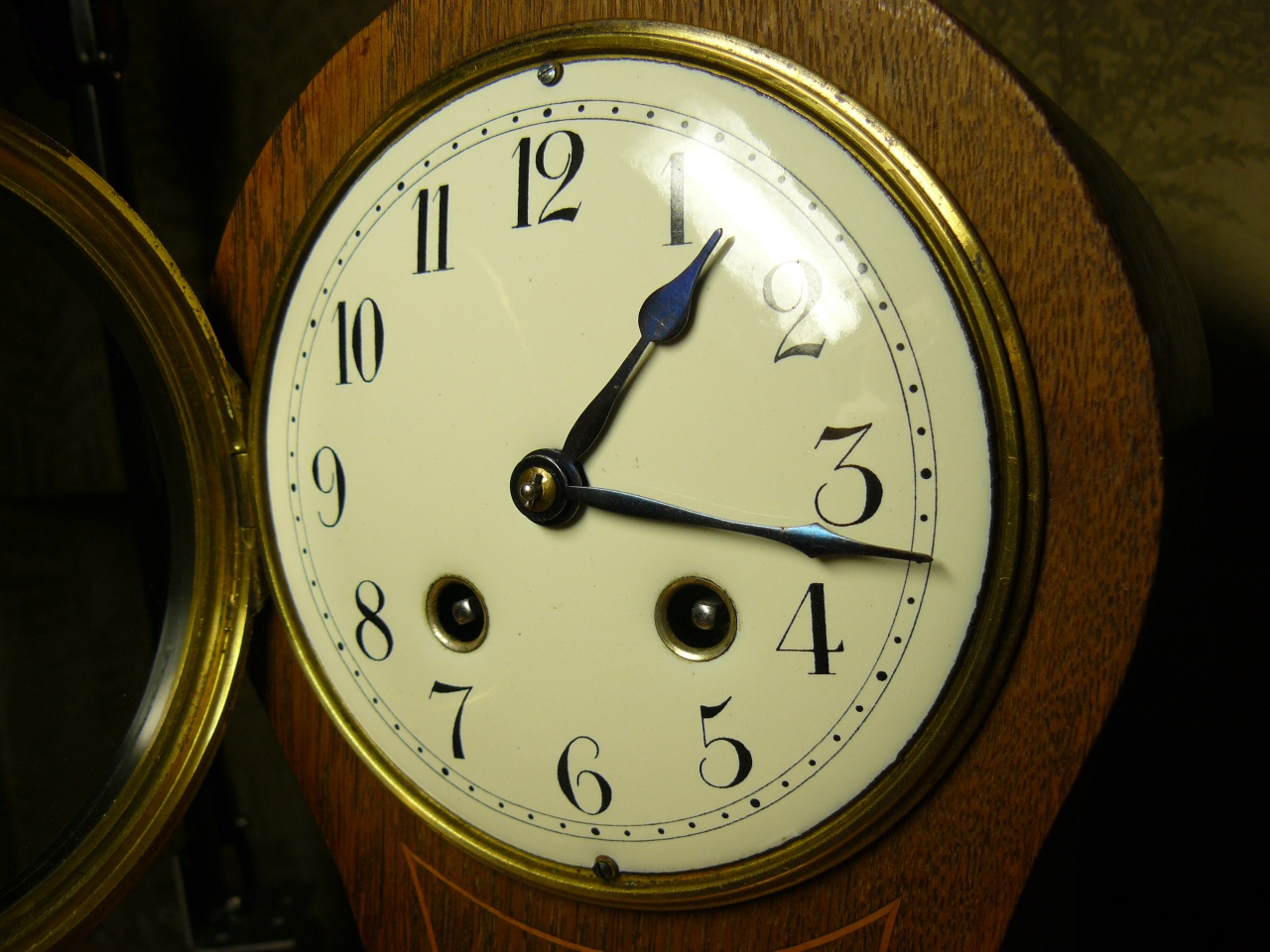

эмалевый выпуклый циферблат

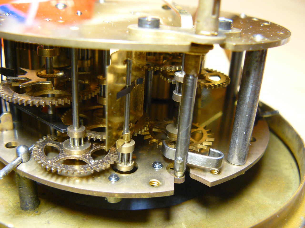

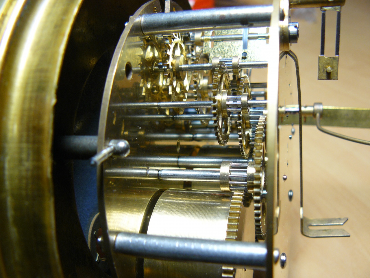

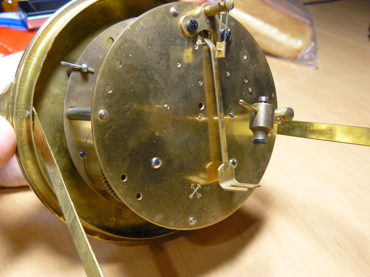

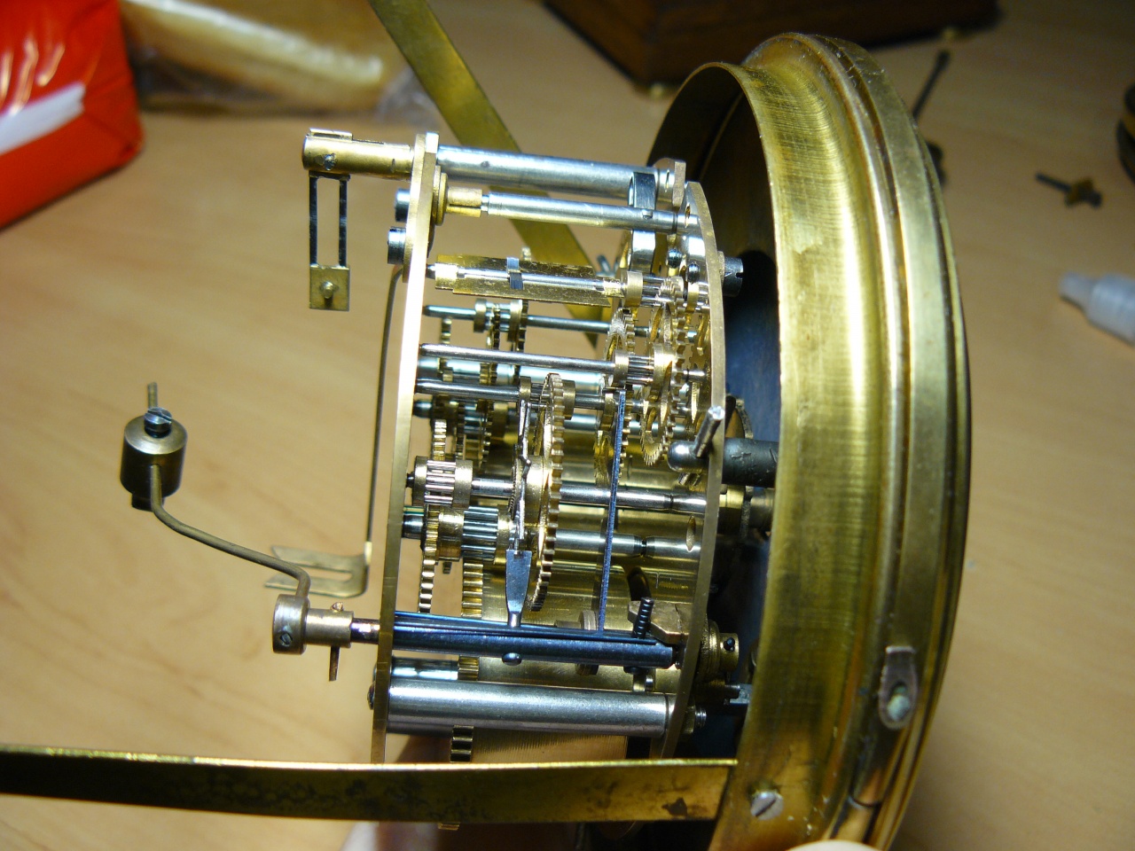

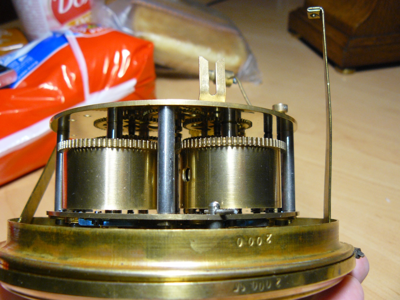

механизм уже перебрал

это первые часы, где я осмелился достать пружины из барабанов и заправить их обратно руками

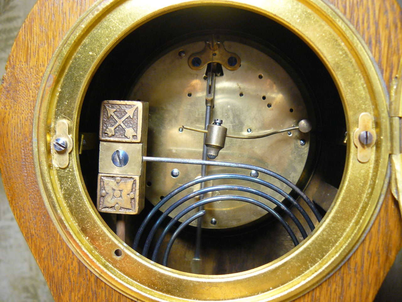

спиральный гонг овального сечения

хотелось бы узнать какого они периода
конец 19-го века или уже 20-й? модерн?

Такого плана часы выпускали и в конце 19 и в начале 20 века
Моде́рн (от фр. moderne — современный), ар-нуво (фр. art nouveau, букв. «новое искусство»), югендстиль (нем. Jugendstil — «молодой стиль») — художественное направление в искусстве, архитектуре, предметах интерьера наиболее распространённое в последней декаде XIX — начале XX века (до начала Первой мировой войны). Его отличительными особенностями является отказ от прямых линий и углов в пользу более естественных, «природных» линий

Дмитрий, приветствую!
Сохран великолепный! Качество на высшем уровне. По всем признакам часы послевоенные, ориентировочно середина 1920-х. Стиль - эклектика. Стрелки такой формы и циферблаты такой оцифровки продержались в каталогах HAU вплоть до 1930-х годов.

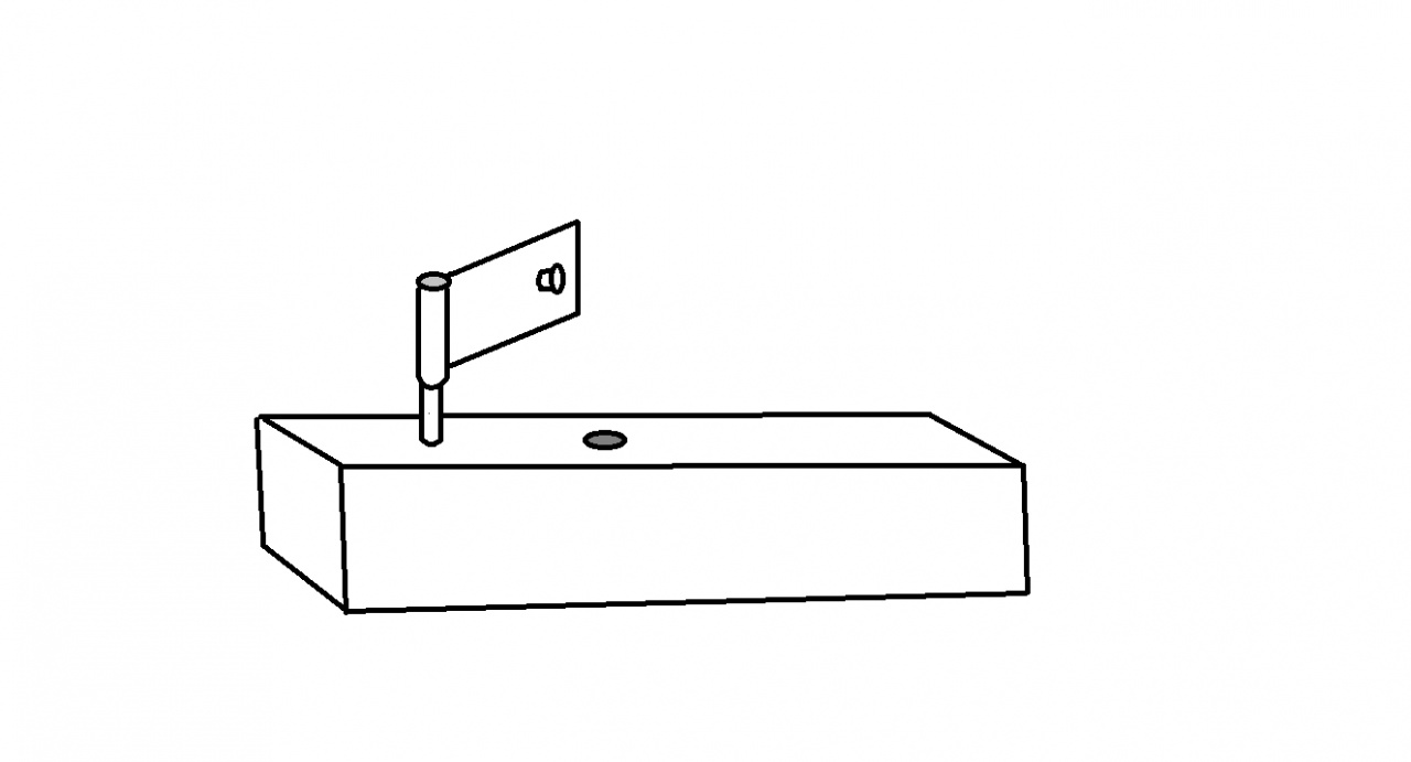

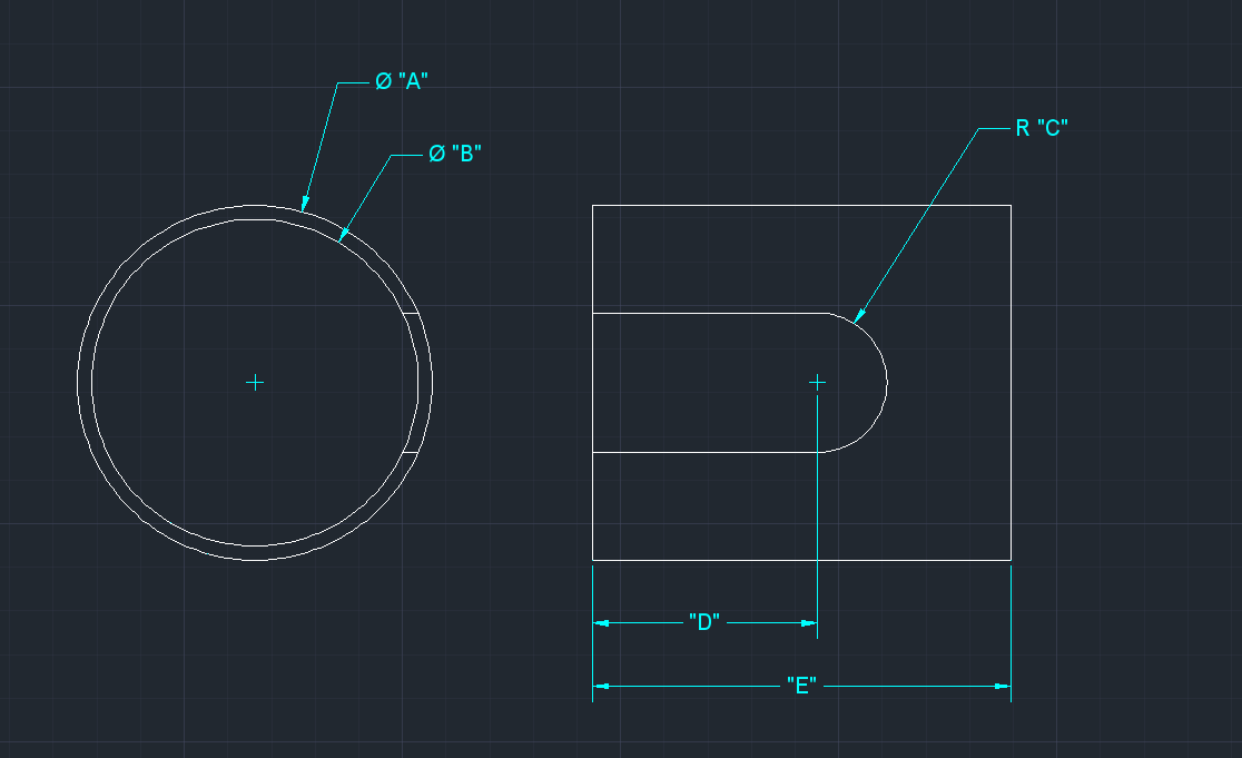

Как Вы снимали и ставили пружины ДО этих часов?

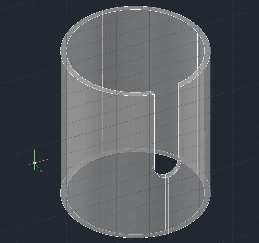

зажимаю открытый барабан в тиски через деревянные колодки, вставляю заводной вал, поверх пружины кладу вот такую оправку и потом надеваю ключ
Название: Screen Shot 2014-10-18 at 9.38.36 AM.png
Название: Screen Shot 2014-10-18 at 9.46.34 AM.png
начинаю закручивать пружину, и когда пружина сжата достаточно, надеваю оправку и начинаю раскручивать пружину, пока она не усядется в оправке
затем достаю оправку с пружиной из барабана
теперь нужно достать пружину из оправки
зажимаю в дисках деревянную дощечку с отверстием под вал барабана, и флажком с зацепом для внешнего витка пружины, вставляю конец вала в дощечку, зацепляю пружину за флажок и немного накручиваю ее, затем снимаю вверх оправку и раскручиваю пружинe до полного расслабления
сборка в обратной последовательности

Как написал Олег, часы были выпущены в середине 20-х годов. Вот фото из каталога HAU за 1924 год. Ваши внизу.
