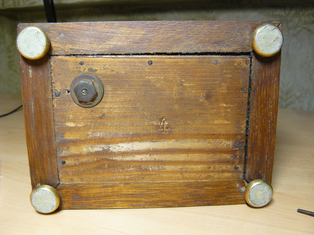

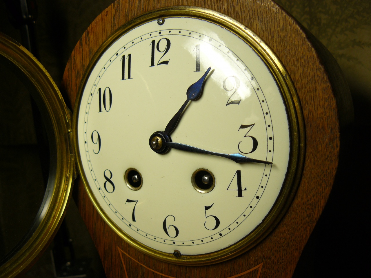

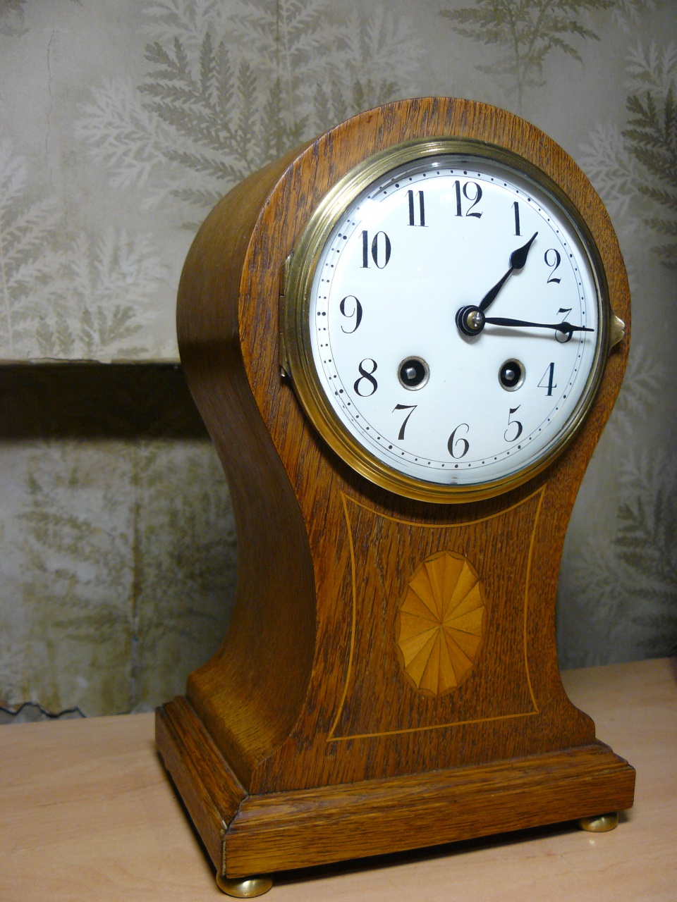

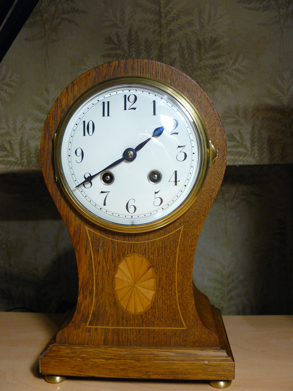

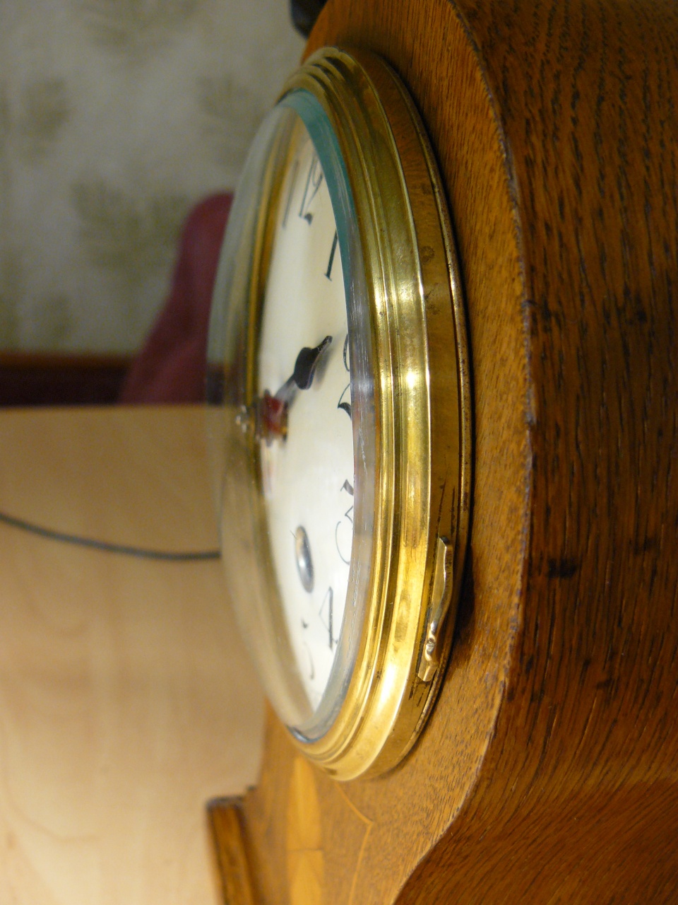

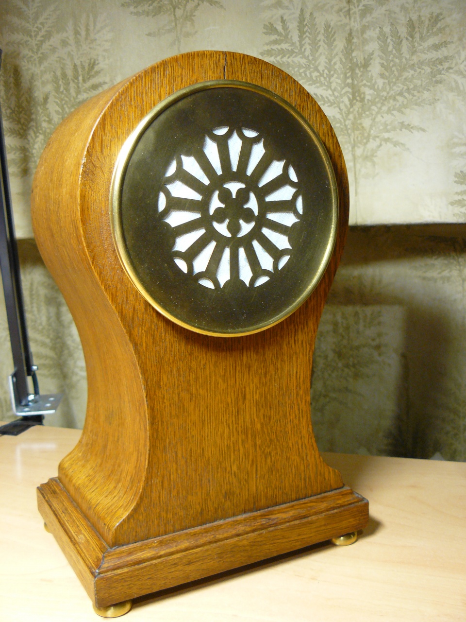

не удержался и на слете купил эти часы, хоть они и без четвертного боя
привлекла необычная форма корпуса и хороший сохран
Вложение 958868Вложение 958869Вложение 958874Вложение 958870
высота корпуса 29см
эмалевый выпуклый циферблат
Вложение 958858Вложение 958872

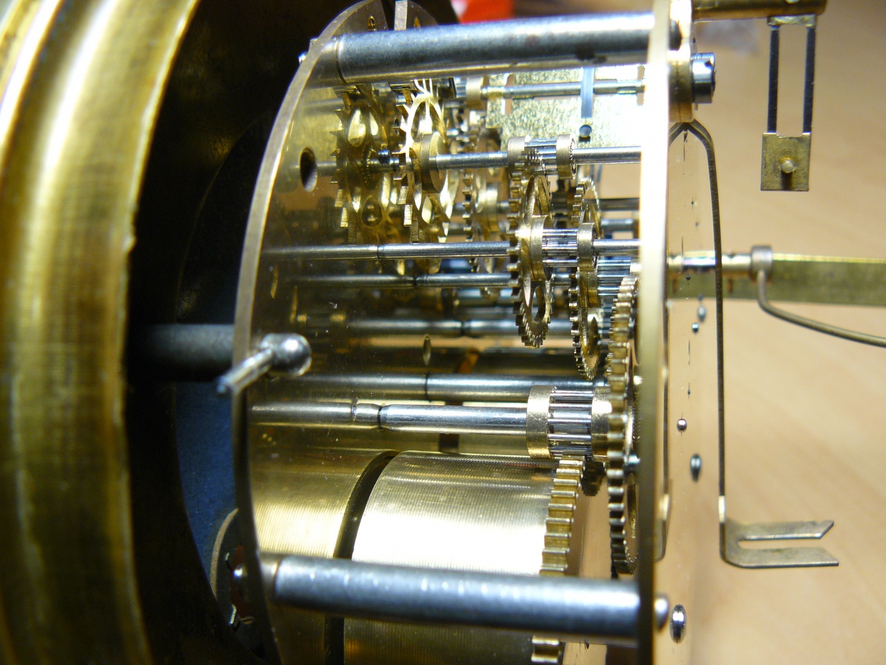

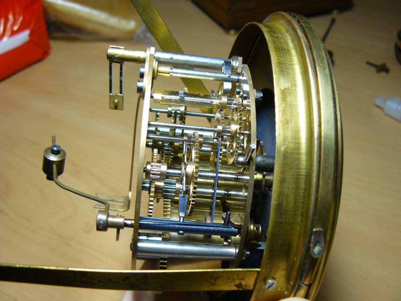

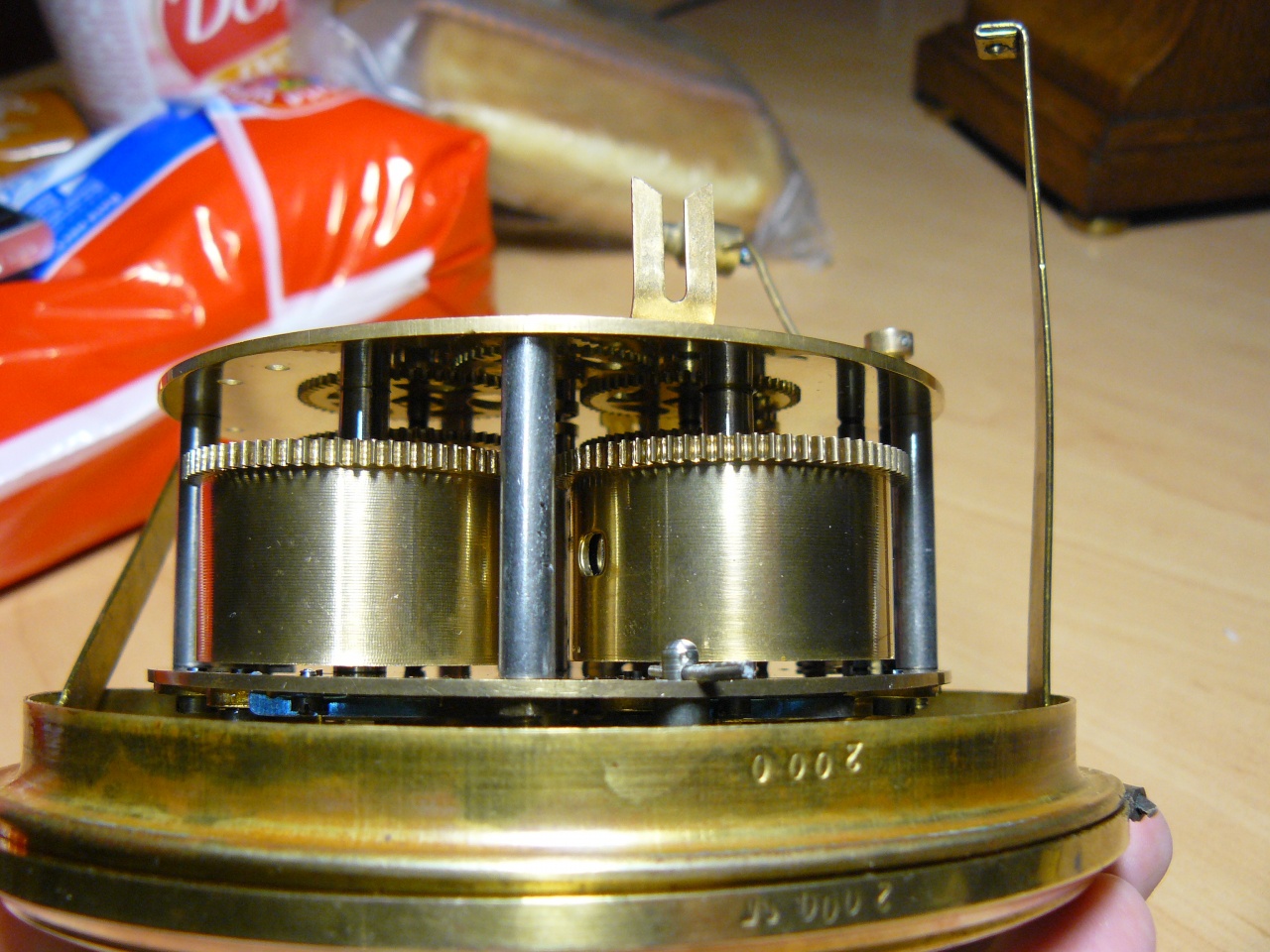

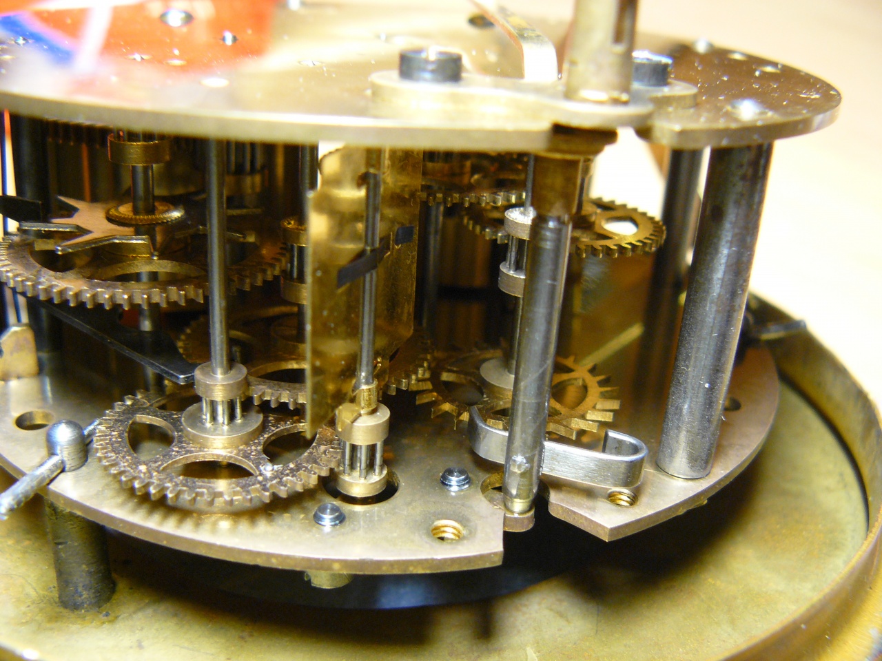

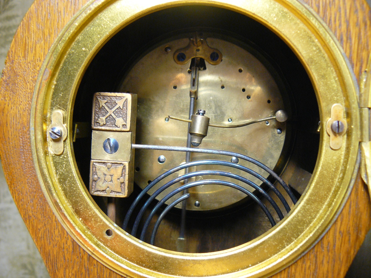

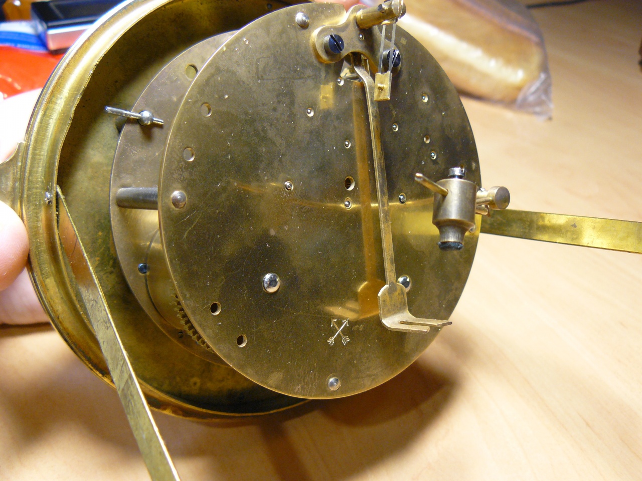

механизм уже перебрал
Вложение 958860Вложение 958861Вложение 958862
Вложение 958863Вложение 958864Вложение 958873
это первые часы, где я осмелился достать пружины из барабанов и заправить их обратно руками

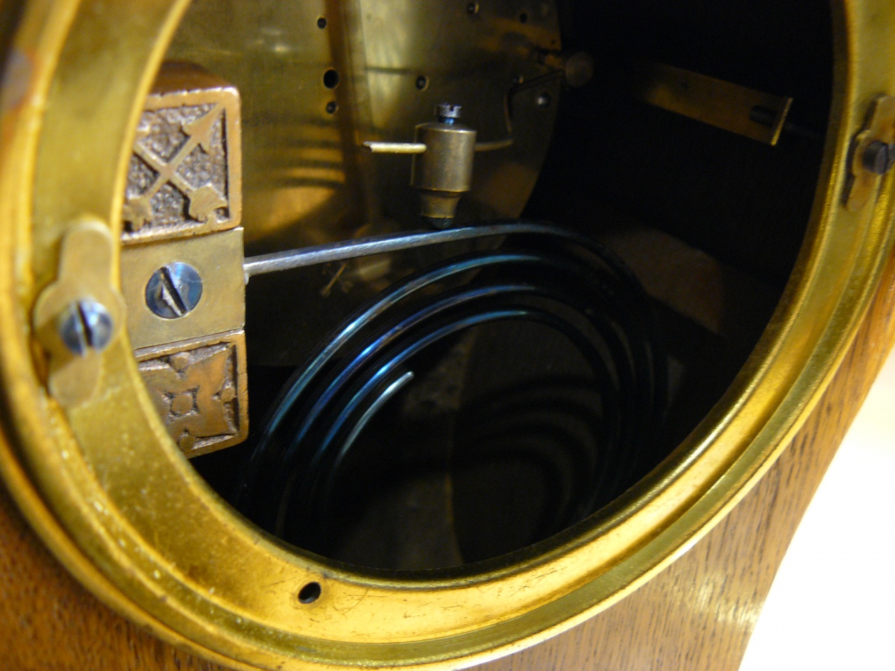

спиральный гонг овального сечения
Вложение 958865Вложение 958866
хотелось бы узнать какого они периода
конец 19-го века или уже 20-й? модерн?

Такого плана часы выпускали и в конце 19 и в начале 20 века
Моде́рн (от фр. moderne — современный), ар-нуво (фр. art nouveau, букв. «новое искусство»), югендстиль (нем. Jugendstil — «молодой стиль») — художественное направление в искусстве, архитектуре, предметах интерьера наиболее распространённое в последней декаде XIX — начале XX века (до начала Первой мировой войны). Его отличительными особенностями является отказ от прямых линий и углов в пользу более естественных, «природных» линий

Дмитрий, приветствую!
Сохран великолепный! Качество на высшем уровне. По всем признакам часы послевоенные, ориентировочно середина 1920-х. Стиль - эклектика. Стрелки такой формы и циферблаты такой оцифровки продержались в каталогах HAU вплоть до 1930-х годов.
С уважением,
Олег

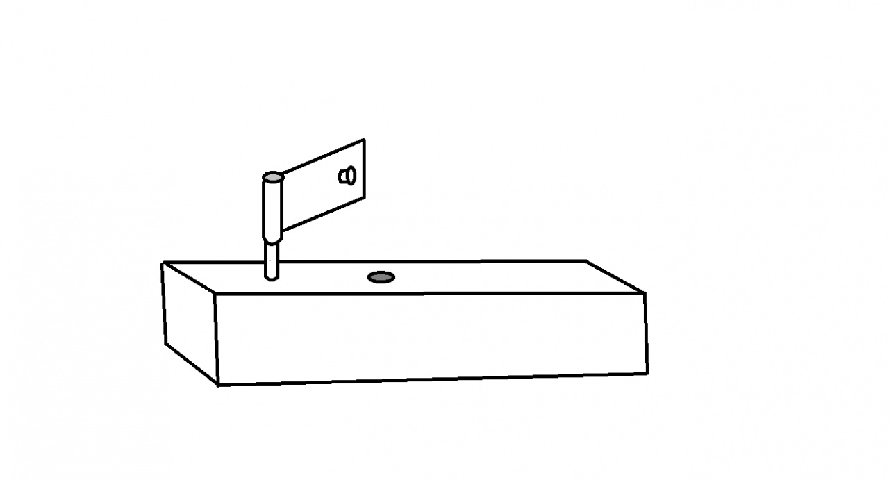

Dima343 25.03.2015 16:11
Вложений: 3
Как Вы снимали и ставили пружины ДО этих часов?
зажимаю открытый барабан в тиски через деревянные колодки, вставляю заводной вал, поверх пружины кладу вот такую оправку и потом надеваю ключ
Вложение 959381Вложение 959382
начинаю закручивать пружину, и когда пружина сжата достаточно, надеваю оправку и начинаю раскручивать пружину, пока она не усядется в оправке
затем достаю оправку с пружиной из барабана
теперь нужно достать пружину из оправки
зажимаю в дисках деревянную дощечку с отверстием под вал барабана, и флажком с зацепом для внешнего витка пружины, вставляю конец вала в дощечку, зацепляю пружину за флажок и немного накручиваю ее, затем снимаю вверх оправку и раскручиваю пружинe до полного расслабления
Вложение 959395
сборка в обратной последовательности
спасибо Олег

Как написал Олег, часы были выпущены в середине 20-х годов. Вот фото из каталога HAU за 1924 год. Ваши внизу.
