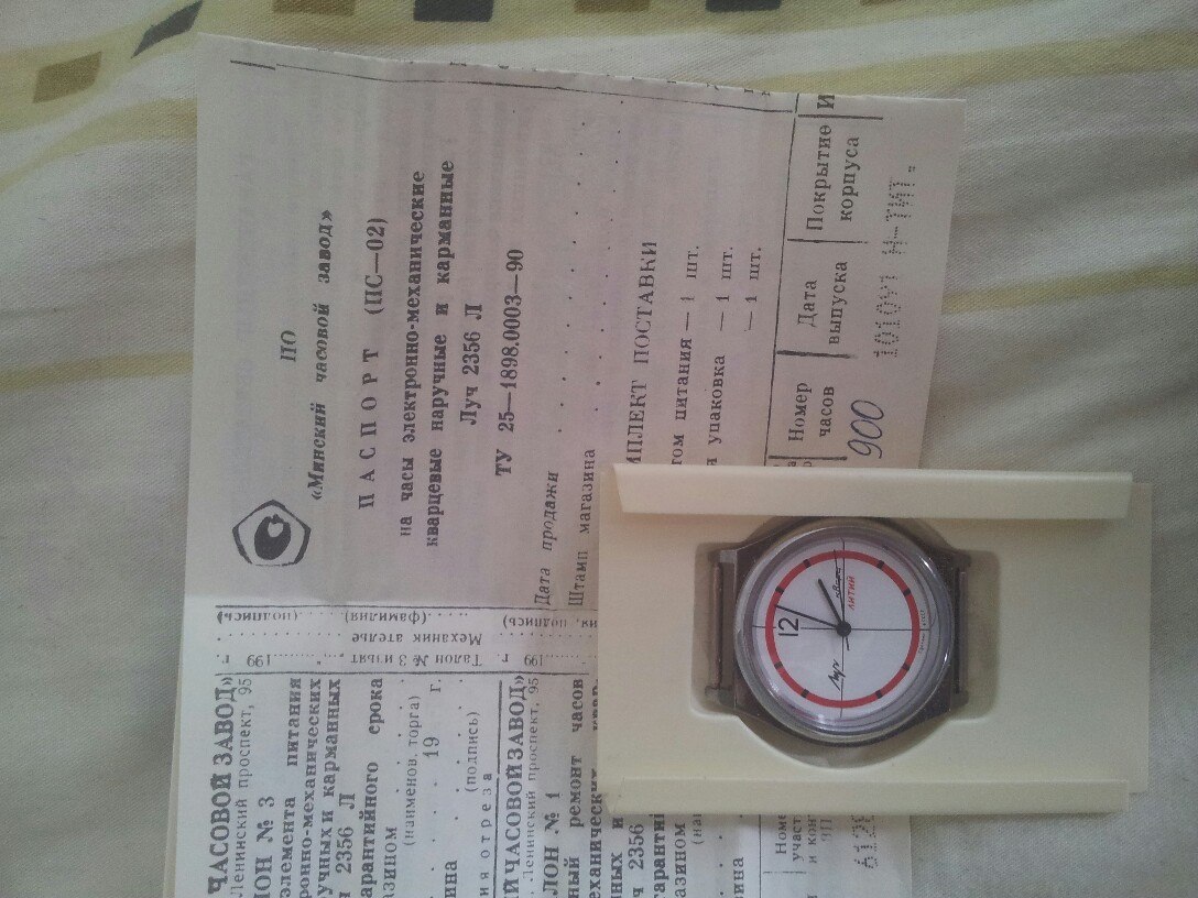

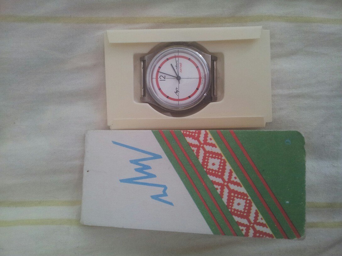

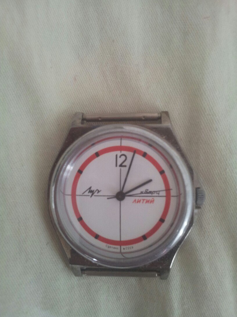

Нашел вот такие часы, с паспортом, в картонке, не на ходу.
Хотел бы узнать о них чуть поболее.
Можно ли их использовать будет, если просто заменить батарейку?
Я в часах вообще не разбираюсь, поэтому мой вопрос может показаться довольно забавным.
Интересует так же ценность (возможная) данных часов.

У Вас хорошие часы. Кварцевый механизм 2356 - один из лучших советских. Л--это улучшение какое-то,
7 рубиновых камней, позже, когда рубины закончились ставили латунные втулки. У вас будет SU, советский. Думаю, поменяете батарею и пойдут, может пару дней будут задумчивыми. Батареи ставили хорошие, позднее вообще Ренату, так что наверное батарея не потекла. Учитывая, что часы новые и им 25 лет - 2000 рублей любители таких вещей Вам обеспечат

Спасибо за ответ, пойду на днях, поменяю батарейку.
Еще узнал у отца, что на даче таких штук 7-10 лежит, некоторые с упаковкой, некоторые без.

Мне попались такие два года назад у знакомого часовщика, тоже новые в коробке. Поменял батарейку - пошли и идут до сих пор. Батарейка там стояла ФЛ2016 (BR2016), подойдет обычная CR2016.
