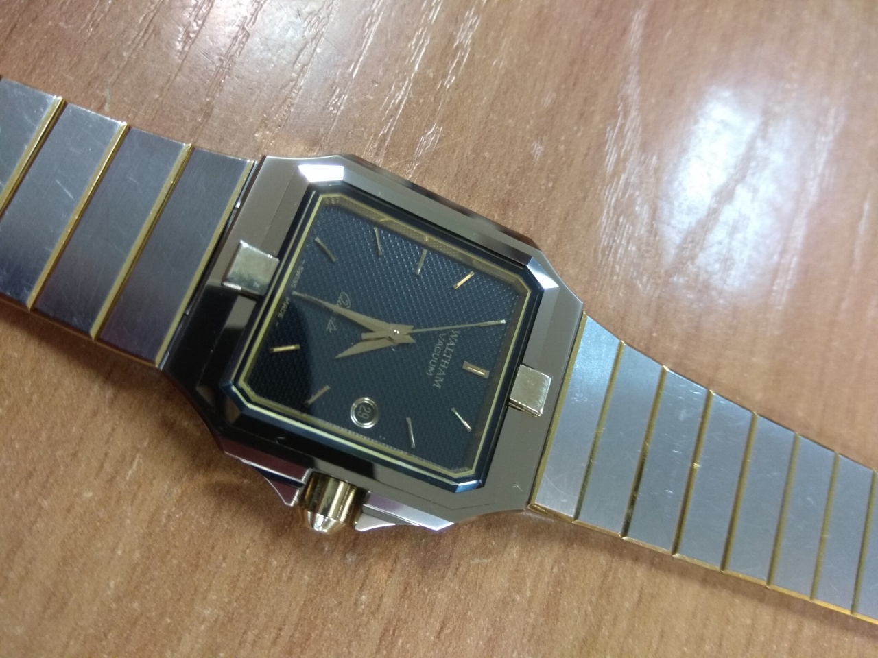

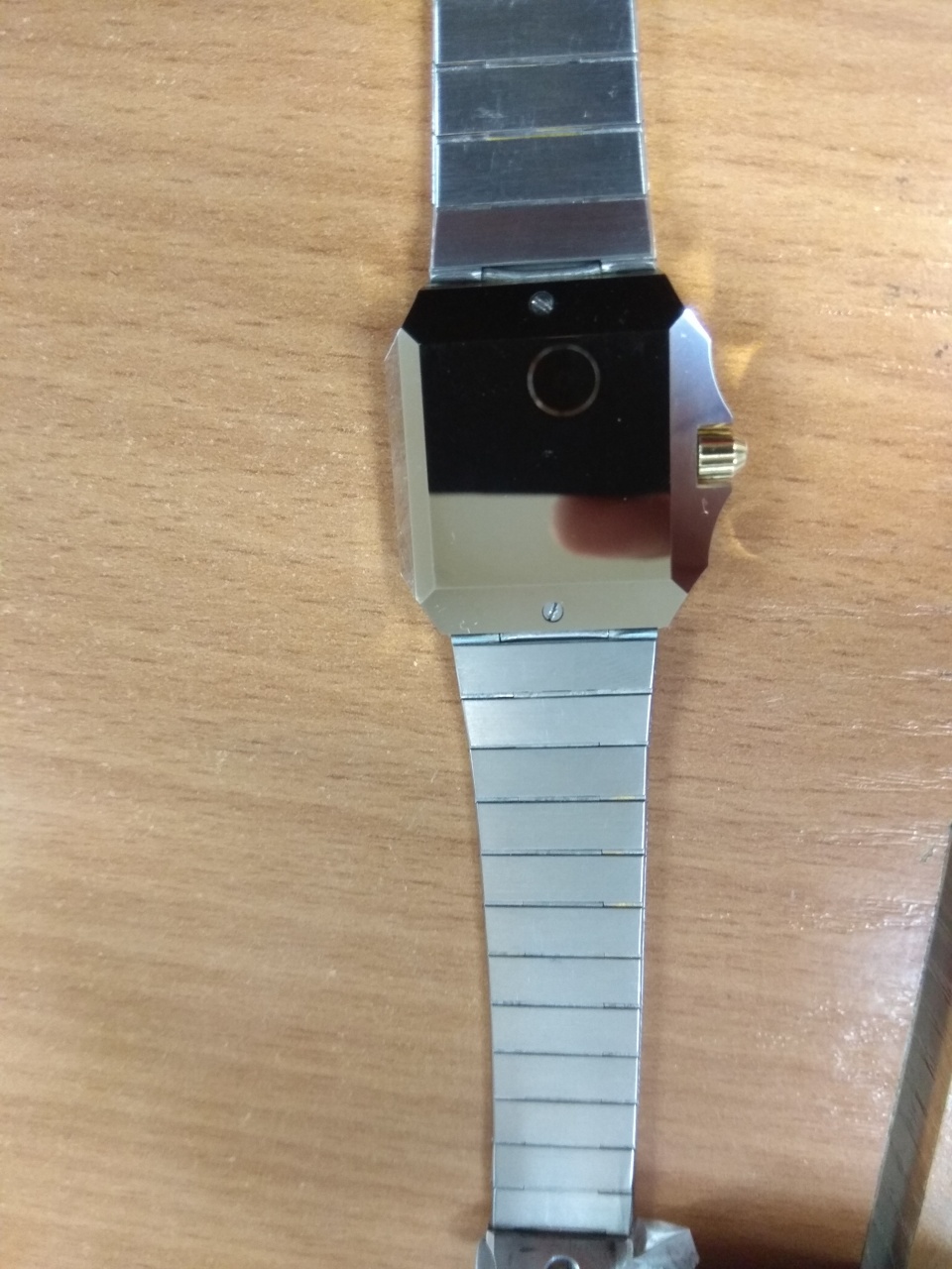

Здравствуйте, может кто сталкивался с заменой батарейки на данных часах. Если возможно подробней. Винты открутил а дальше не знаю как разобрать.

Вы бы с торца сфотографировали. Скорей всего, там есть щель и корпус располовинивается по этой щели. Как правило, для удобства располовинивания на корпусе в каком-то месте делается выборка под установку открывашки. Туда и вставляйте открывашку. Обычно, выборку делают напротив головки или в середине какого-то торца.

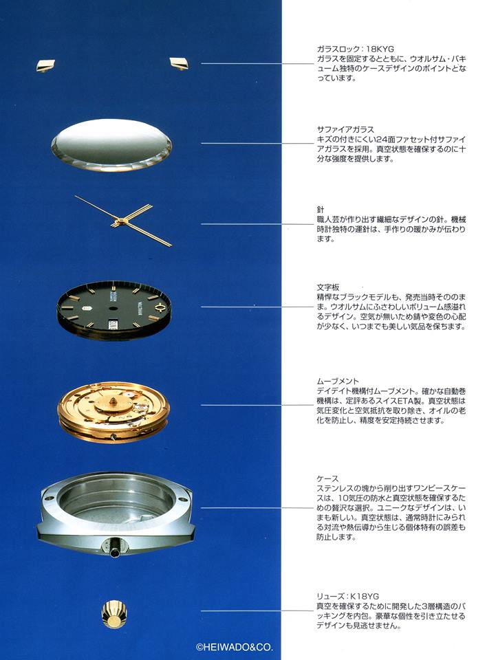

Как версия:
Два винта держат два квадратика с лицевой стороны, которые в свою очередь удерживают капсулу (?) с механизмом.
Заводной вал наверно по принципу "ласточкин хвост".
Старый 01.11.2017, 16:29
Аватар для Андрей Крукович
Регистрация: 07.04.2006
Сообщений: 9,926
Сказал(а) спасибо: 2,474
Поблагодарили 7,330 раз(а) в 3,653 сообщениях
Сообщение от Андрей Крукович Посмотреть сообщение
Немного ошибся, стекло они держат.
Название: waltham A VACUUM WATCH.jpg
