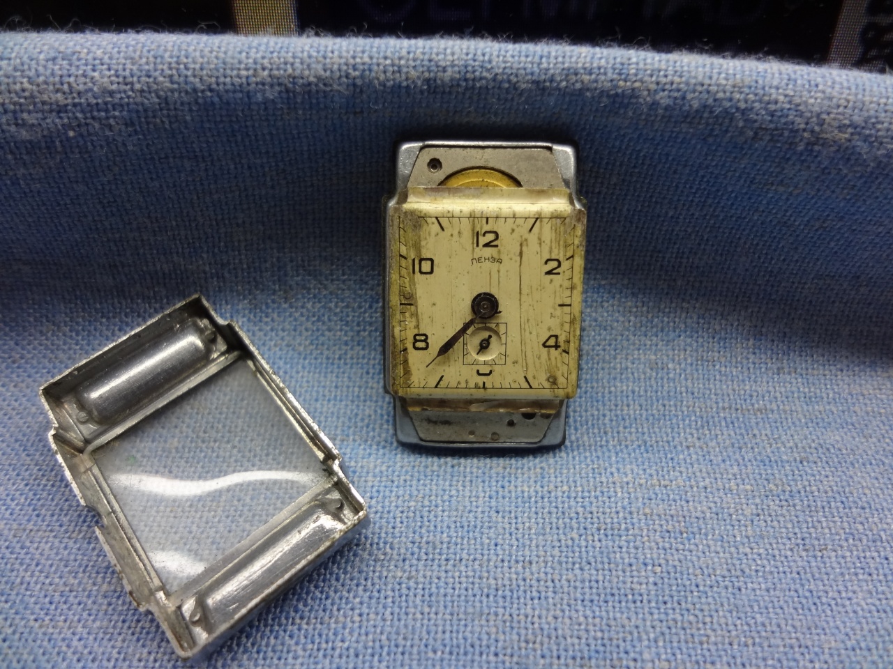

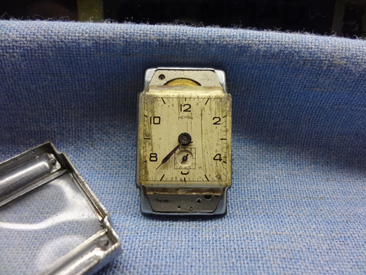

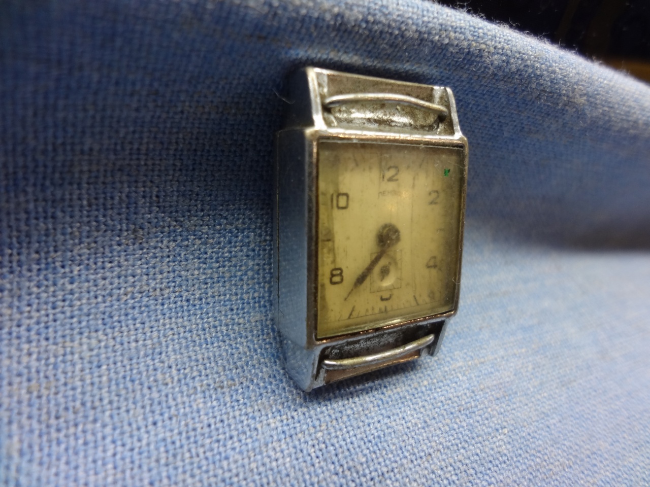

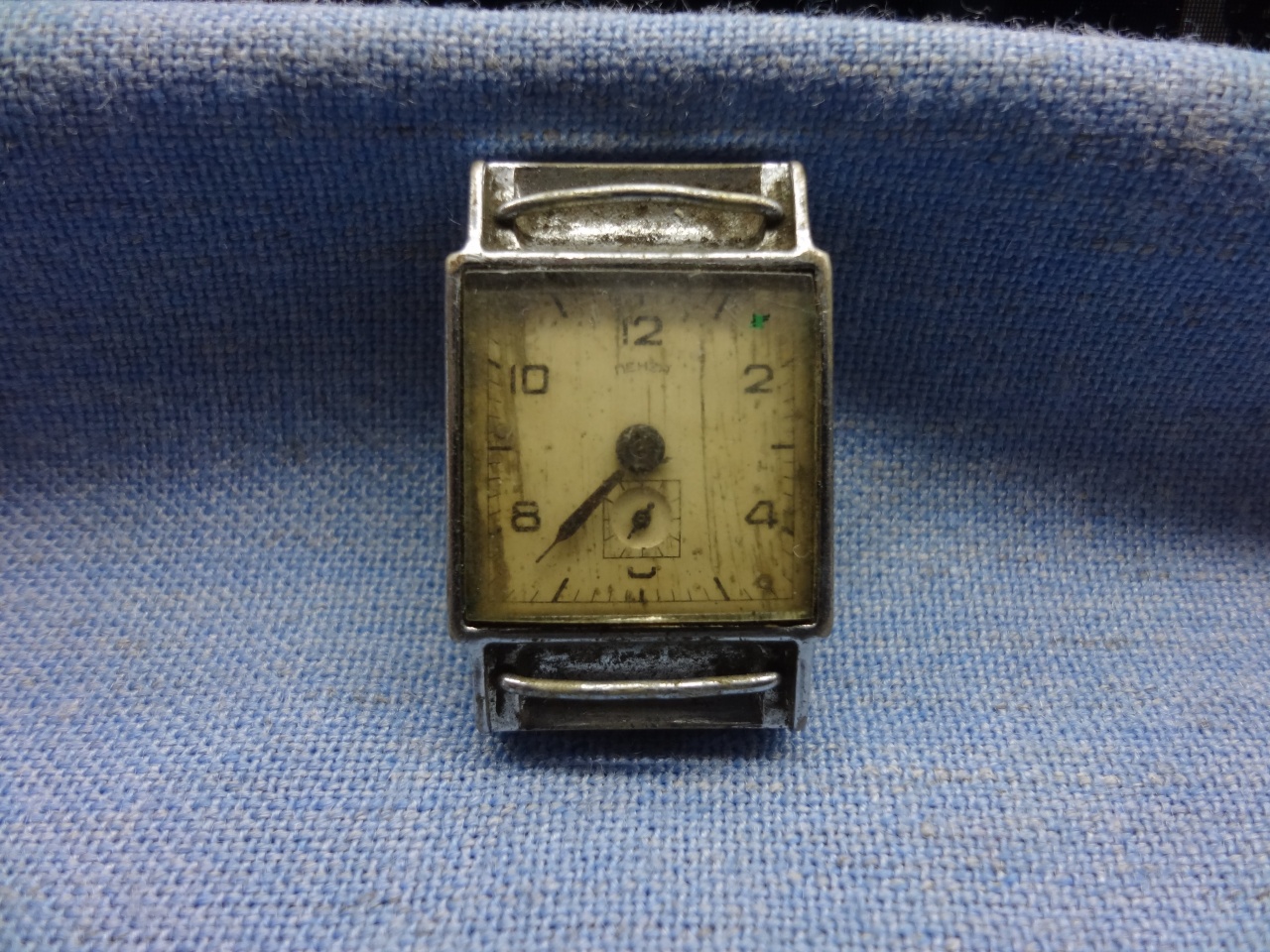

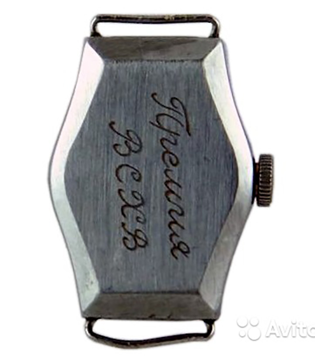

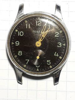

Доброго времени суток, Ув. Форумчане и Знатоки!
Впервые попались такие часики - Пенза. Очень интересно узнать: представляют они какой интерес или ценность. Можно их назвать редкими? Понятно - состояние не то, а в общем?
Спасибо за любой полезный комментарий.
С ув. Pecheneg .

Ни разу таких не видел. Механизм от Звезды, а вот корпус очень необычный, на Звезде такой не попадался.

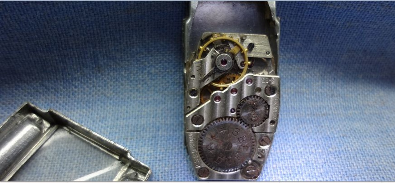

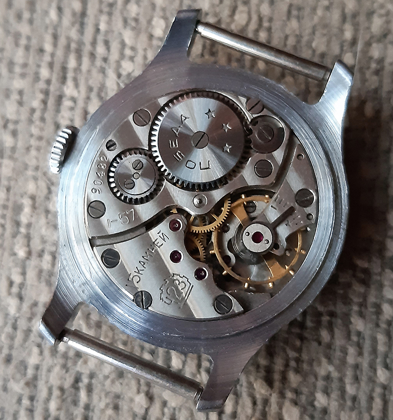

Сообщение от asd123 Посмотреть сообщение
Может быть котлета?
Для такой характеристики нужны аргументы. Я их пока не увидел... а гадания - не для того мы здесь.
Но у меня есть аргументы против Вашей версии:
1. Корпус сделан под механизм Звезда. Никакой другой механизм туда не впихнуть.
2. Каждый механизм Звезда имеет резьбовые отверстия для крепления циферблата Звезда. На этом механизме отверстия для циферблата Звезда отсутствуют.

Особенности часов "Пенза":
1) клеймо на корпусе 16 камней,
2) редкий 16-ти каменный механизм "Звезды" (наличие дополнительного камня на центральной оси),
3) все часы "Пенза", которые показывали, имеют клеймо выпуска 3-55 (3 квартал 1955 года),
4) циферблат крепится к калибру на ножках: на циферблатах часов "Пенза" на "9" и на "4,5" есть следы от штифтов. На платине есть отверстия. Получается, что небольшая часть "Звезд" изготавливалась под традиционные ножки. На данном калибре нет даже намека на крепление сверху винтиками.
