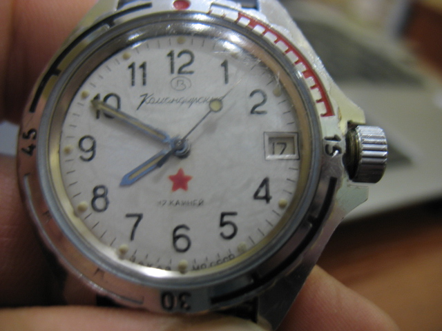

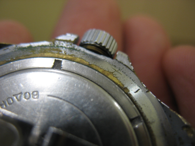

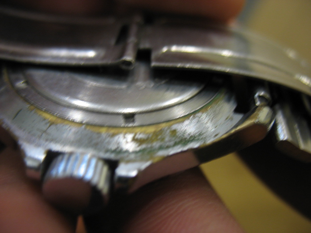

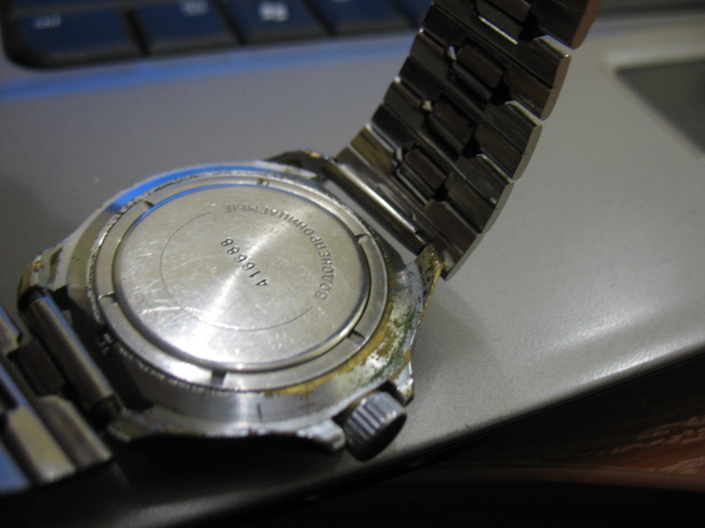

Интересует вот что. На днях отнес в мастерскую пару своих часиков на чистку и показал свои Командирские которые я сейчас ношу. Мастер посмотрел на них, сказал что они стерты и поэтому плавать в них нельзя. Но как такая стертость влияет на водонепроницаемость если резинка находиться гораздо глубже под крышкой?

Вы абсолютно правы.Стёртость именно Ваших часов,на герметичность невлияет.Ибо резьба непострадала.Другое дело попадаются экземпляры,в которых корпус стёрт так,что резьба "гайки "задней крышки почти вся наружу.А в Вашем случае пострадал только хром и то частично.Да и заводная головка у Вас гуд.Так -что на корпус негрешите.если что ,виноваты только прокладки.

Все таки плавать в таких старых часах опасно. Нужно заменить резиновые уплотнители и проверить герметичность.

...... наверное, перепутали смайлики . Спасибо за ответы. Еще вопрос: головка не полностью закручивается, остается еще один виток резьбы. Это нормально? Как-то влияет на герметичность? Какая может быть причина "недозакрута" ?
Нормально. Слишком сильно затягивать не нужно, можно повредить прокладку.

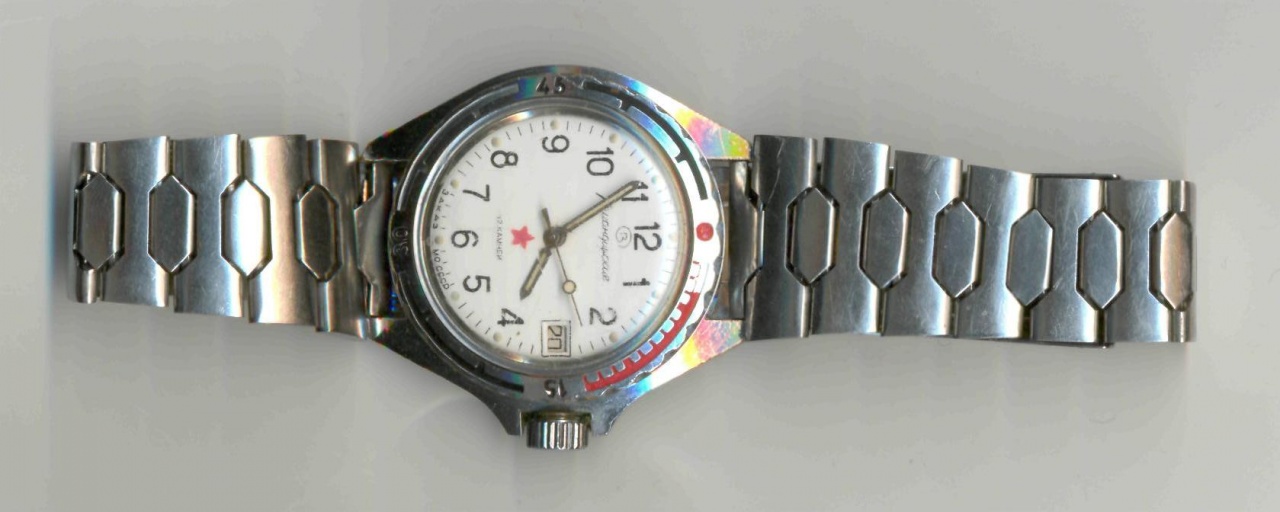

Вроде один в один ,даже браслет одинаковый. http://molotok.ru/item852457389_chas...skie_sssr.html
Браслет не одинаковый, и на моих стрелках не осыпался светонакопитель

Насчот браслета сорри.А светонакопитель-это сейчас непроблемма.исполнение часов всёравно одно и тоже.Ну ещё ,раз уж зашла реч об отличиях -на тех стрелки часовая и минутная позолоченные .
