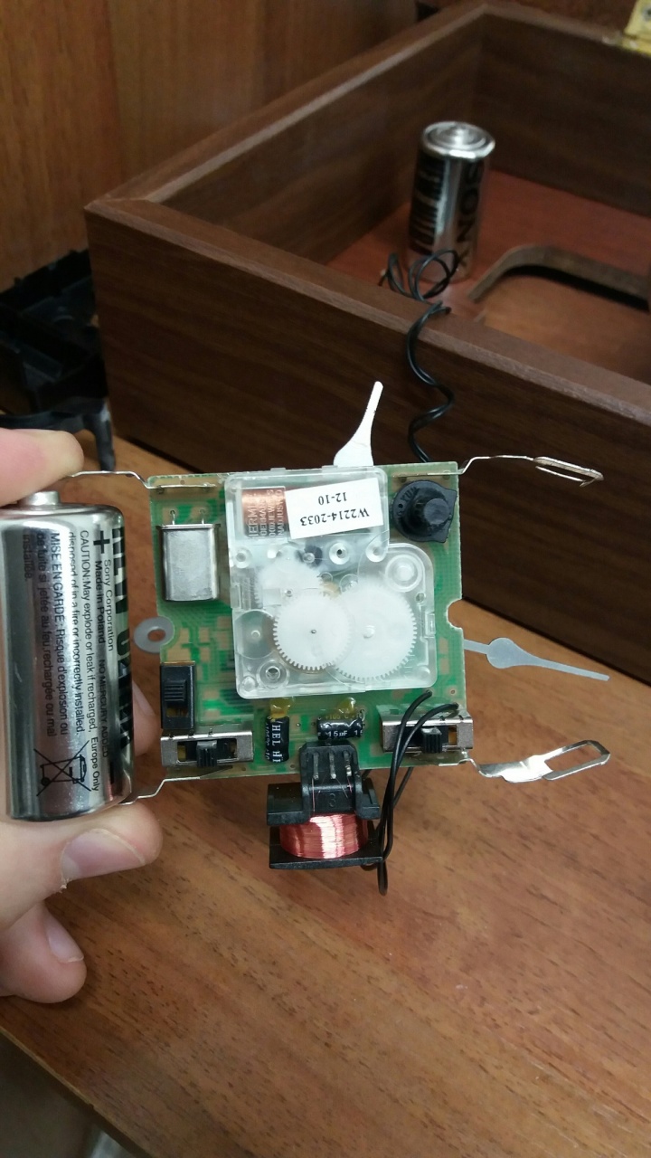

На ночь глядя решил спросить.Проблема состоит в том что они вроде
идут,но стрелки не крутят,но колеса крутятся постоянно
без запинок и остановок.В чем может быть проблема ?
p.s перебрал маслеца капнул.

Лопнула втулка фрикциона, стандартная проблема у этих механизмов.

Спасибо за ответ,можешь немного объяснить что это и как это можно исправить ?

Минутный триб в данном механизме в месте фрикционного сцепления закреплён на резьбе, со временем трубка лопается. Можно конечно придумывать варианты ремонта, я например кольца ставил (стяжка), но самый идеальный вариант новый триб или механизм. Это конструктивный недочёт, на мой взгляд, данного механизма.
