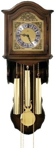

https://emperorclock.com/clock-movements/451-030
есть с длинами 55см, 66см, 94см, 114см
длина 55см скорее всего для таких часов
