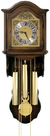

Dima343 27.05.2016 00:14
Вложений: 1
точно 450-030?
может 451-030?
https://emperorclock.com/clock-movements/451-030
есть с длинами 55см, 66см, 94см, 114см
длина 55см скорее всего для таких часов
Вложение 1413135
TatynaS 27.05.2016 01:37
Вложений: 1
Сообщение от Dima343 (Сообщение 3754752)
Скорее всё-таки для таких "granddaughter"/"внучка" - напольные часы высотой от 3,5 до 4,5 футов высотой.
С уважением, Татьяна
