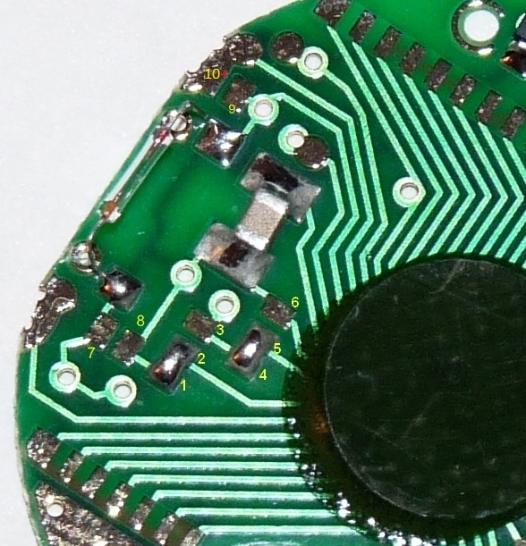

посмотрите на изображение
площадка №7 это плюсовое напряжение, соответственно №9 это минус
и если площадка№10 (плюсовая) с помощью капельки воды коротнула на №9 (когда нажата была подсветка мокрыми руками)
то получилось КЗ (короткое замыкание)
уважаемый Electroff ранее уже экспериментировал с замыканием площадок и коротнул №7 и№8 (плюс и минус)
и у него часы перестали подавать признаки жизни ровно с теми же симптомами (не горит свет и не реагирует на кнопки)

боюсь чипу хана

обидно если так, но похоже на правду(( а это как то можно проверить?

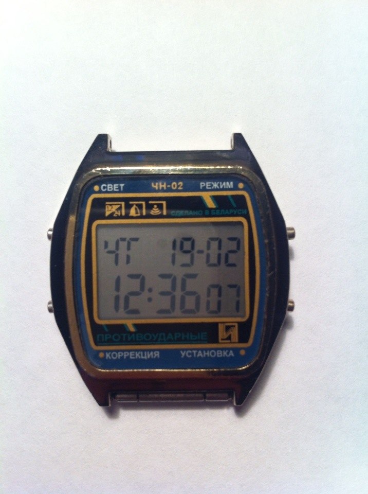

Заработали наконец мои часы) я уж было с ними попрощался, а нет) правда что я только с ними не делал, и кварц заменил, и с площадками на плате экспериментировал, собственно чуть не угробил рабочие часы... вот о чем говорит отсутствие опыта и толкового инструмента ( паял выжигателем гном((( ) вобщем припаял батарейку непосредственно к к плате, и тут они ожили) все дело было в отсутствии плюса... вырезал новю прижимную платину для батарейки, с более длинным контактом, перепаял пару площадок, и в итоге получились чн-01 в золотистом корпусе чн-02)))
собственно к чему я все это, я был уверен что часы вобщем то мертвы, и изрядно над ними поиздевался, по незнанию чуть ли не ургобил(( хотя так и не понял почему родная пластинка не подходила, тк часы сдохи именно после случая описанного выше... тем кто опасается за свои часы, лучше наверное обратиться к знающему человеку, потому как есть риск все испортить) будем считать что мне повезло)
на последок хотел бы спросить, какой ремешок или браслет хорошо подошел бы к этим часам? тк родной мне не очень нравится, хочется чтото пооригинальнее))
часы выглядят вот так:
