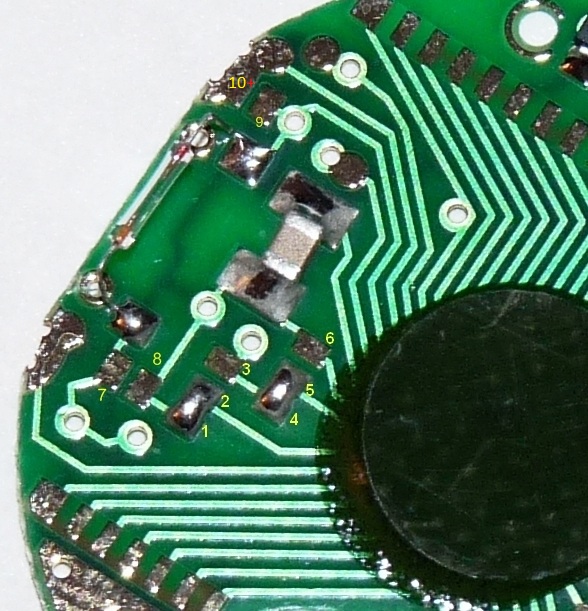

shulcz 14.02.2015 14:34
Вложений: 1
посмотрите на изображение
площадка №7 это плюсовое напряжение, соответственно №9 это минус
и если площадка№10 (плюсовая) с помощью капельки воды коротнула на №9 (когда нажата была подсветка мокрыми руками)
то получилось КЗ (короткое замыкание)
уважаемый Electroff ранее уже экспериментировал с замыканием площадок и коротнул №7 и№8 (плюс и минус)
и у него часы перестали подавать признаки жизни ровно с теми же симптомами (не горит свет и не реагирует на кнопки)
Вложение 920591
боюсь чипу хана:(
Pioneer 14.02.2015 16:43
обидно если так, но похоже на правду(( а это как то можно проверить?
