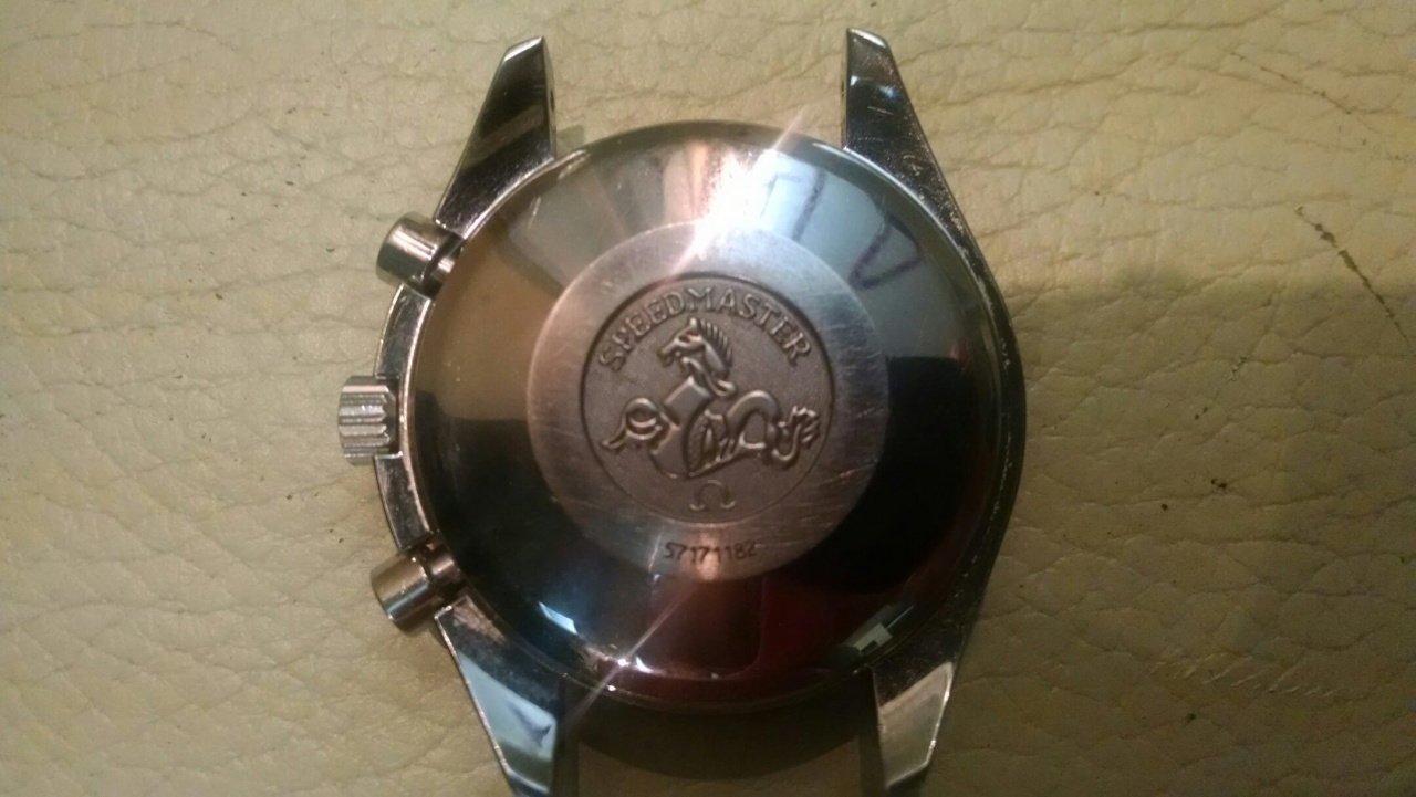

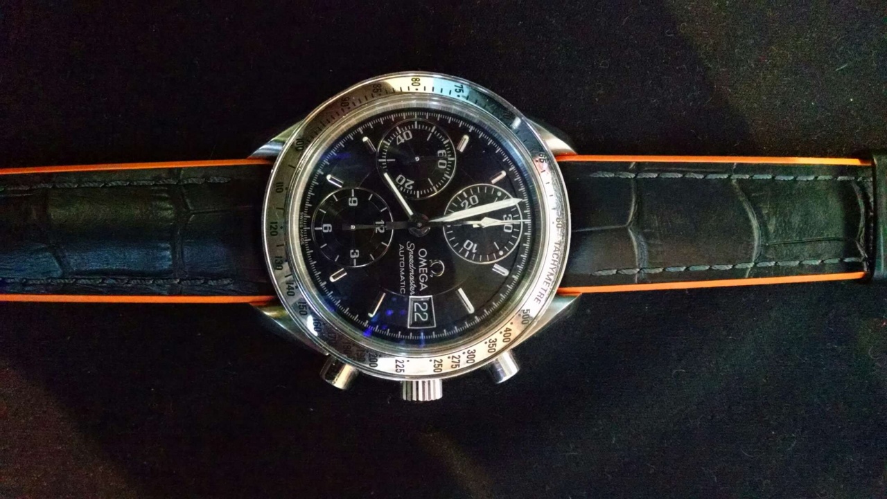

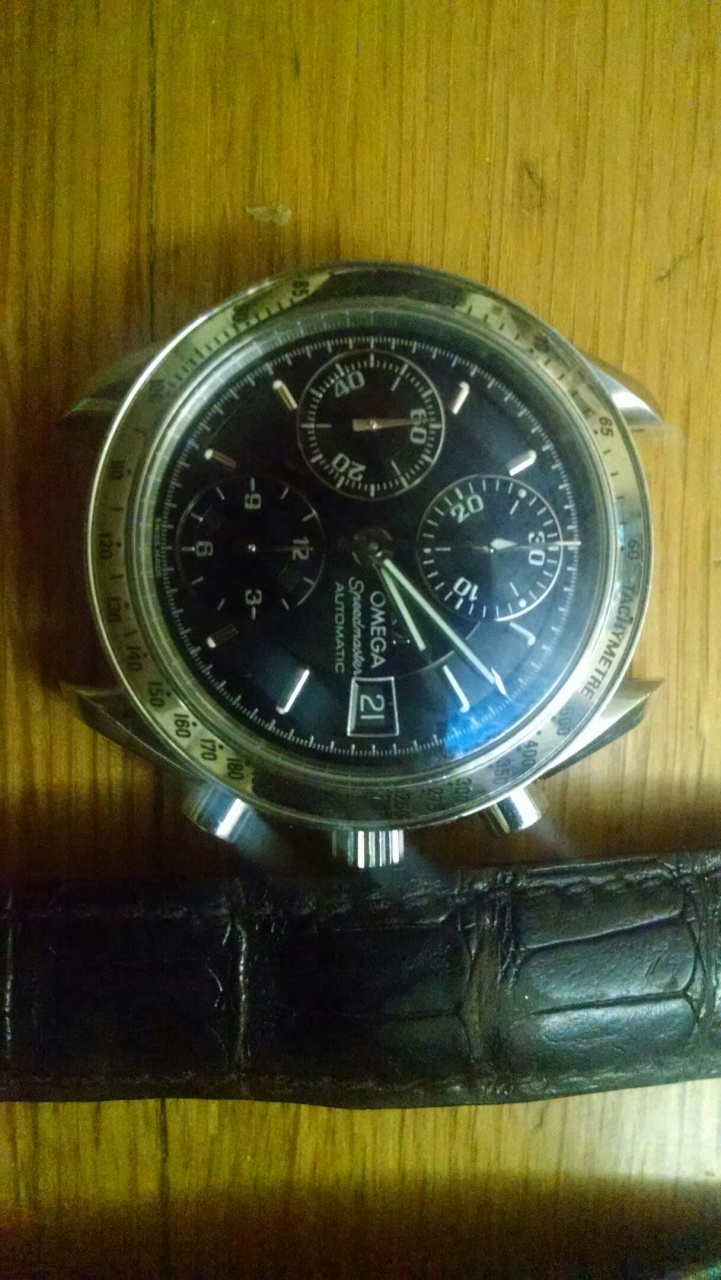

Здравствуйте, уважаемые форумчане.
Помогите, пожалуйста, дельным советом.
Уже довольно продолжительное время присматриваю себе механику. Денег много нет, тем более сейчас, ведь и в нашу помидорную республику ворвался кризис. В корзине ебея у меня лежит Raymond Weil Gent's Maestro 945$. Наверно я бы обязательно их и купил, если бы не увидел Омегу…
Есть у меня товарищ, в былые, хорошие времена он приобрел Omega SpeedMaster. Товарищ, человек очень аккуратный, и, не смотря на почтенный возраст часов (15 лет), внешне они в очень хорошем состоянии. С его слов часы носились редко. Репасажа за все это время они не проходили. Я порекомендовал отнести часы на репасаж, обратившись к местным умельцам, был получен следующий ответ – отправить в Швейцарию на репасаж – 1000 евро, в Москву – 500, если же местный умелец это сделает – 200. Но сам умелец говорит ничего не трогать и продолжать пользоваться ими дальше.
Подскажите, пожалуйста, действительно ли можно пользоваться такими часами без репасажа?
Часы меня зацепили, какую можно справедливую цену предложить за них товарищу?
Фото конечно в жанре розового отдела, товарищ фотографировал телефоном.
