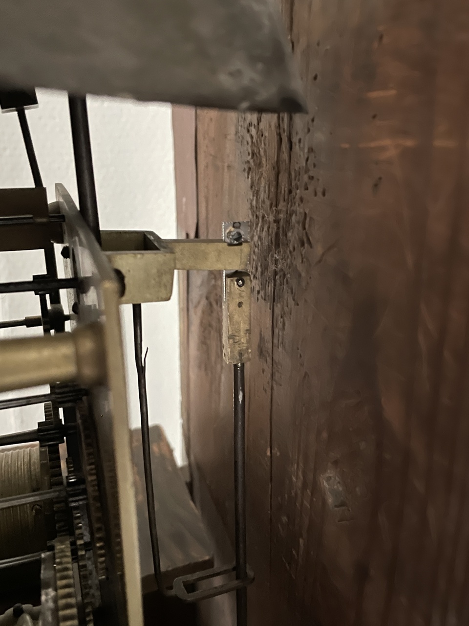

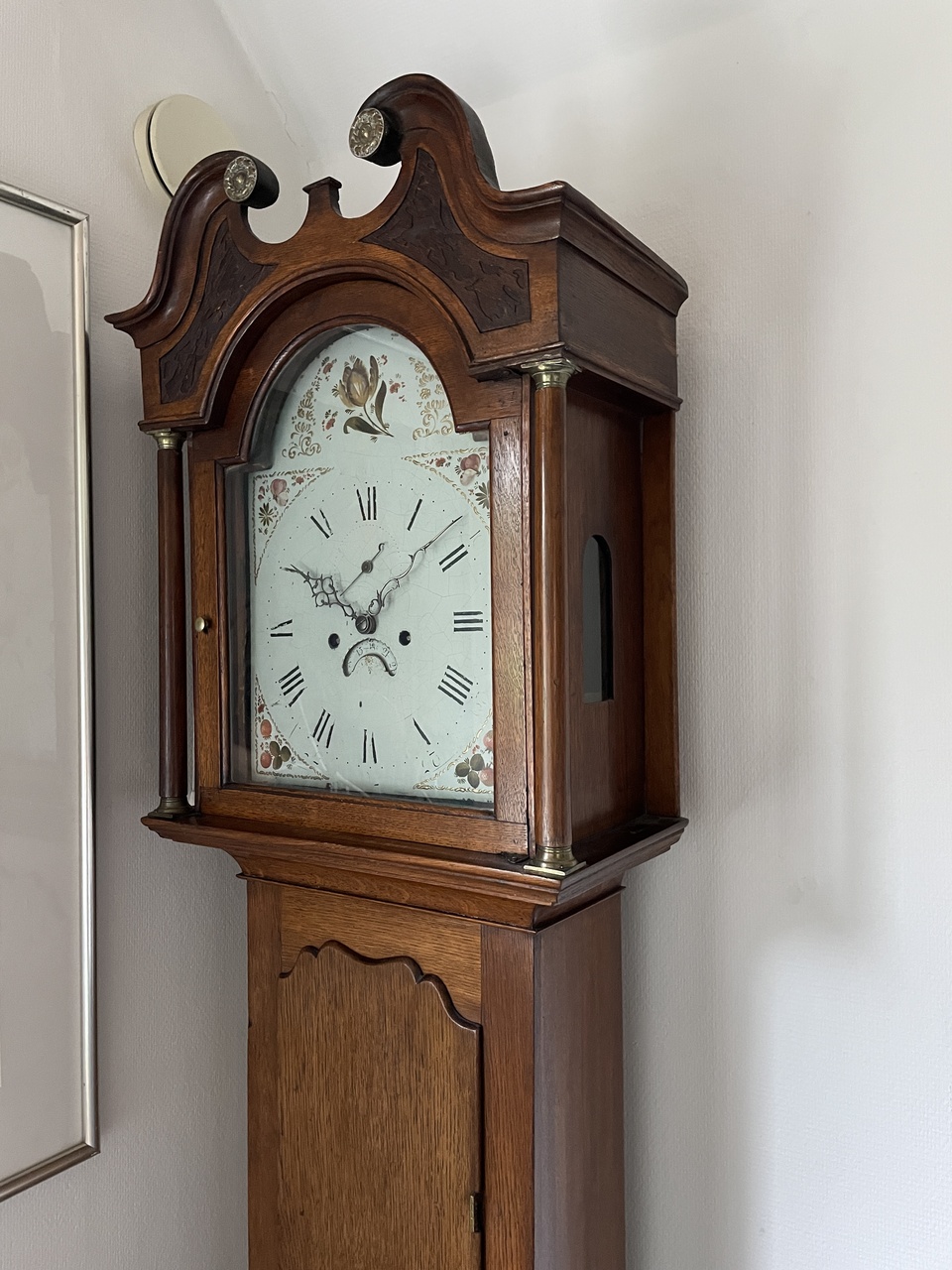

Имеются старинные напольные часы с маятником John Wilson of Peterborough. У маятника отломана пружина. Маятник представляет из себя железный стержень с чугунным диском на конце. Длина маятника 97 см. Подскажите как расчитать длину пружины? Я попробовал сделать сам из бритвы разных длин, но она слишком тонкая и маятник «колбасит»

Сообщение от TikTakBoom Посмотреть сообщение
Возможно бритва слишком толстый металл?
А "колбасит" маятник из-за того, что пластина слишком короткая и при её установке Вы, вероятно, приклепали её не совсем аккуратно, где-то есть изгиб (прогиб) металла, вес распределяется не равномерно, от этого и болтания маятника.

Сообщение от Сергей Дмитриевич Посмотреть сообщение
я начал с более длинной, тогда болтало еще больше. Постепенно укорачивал. При самой короткой часы уже перестали идти, т.е. размаха маятника уже не хватает внутри корпуса. Похоже бритва также узка по ширине и более мягкая чем надо.
Так что нужно знать точные параметры пружины.

нашел приближенную формулу из чата гпт:
длина пендельфедера в метрах=(длина маятника в метрах)^2/ (2* π * радиус анкерного колеса в мм)
получается при радиусе 20мм, и маятник до центра масс 0,94м
длина пендельфедера = 4,47 см
комментарии, уточнения, опровержения?
(подозреваю что жесткость пружины надо учитывать, но может они все стандартные?)

У англичан, в среднем, да, длина пендельфера около 5 см.
