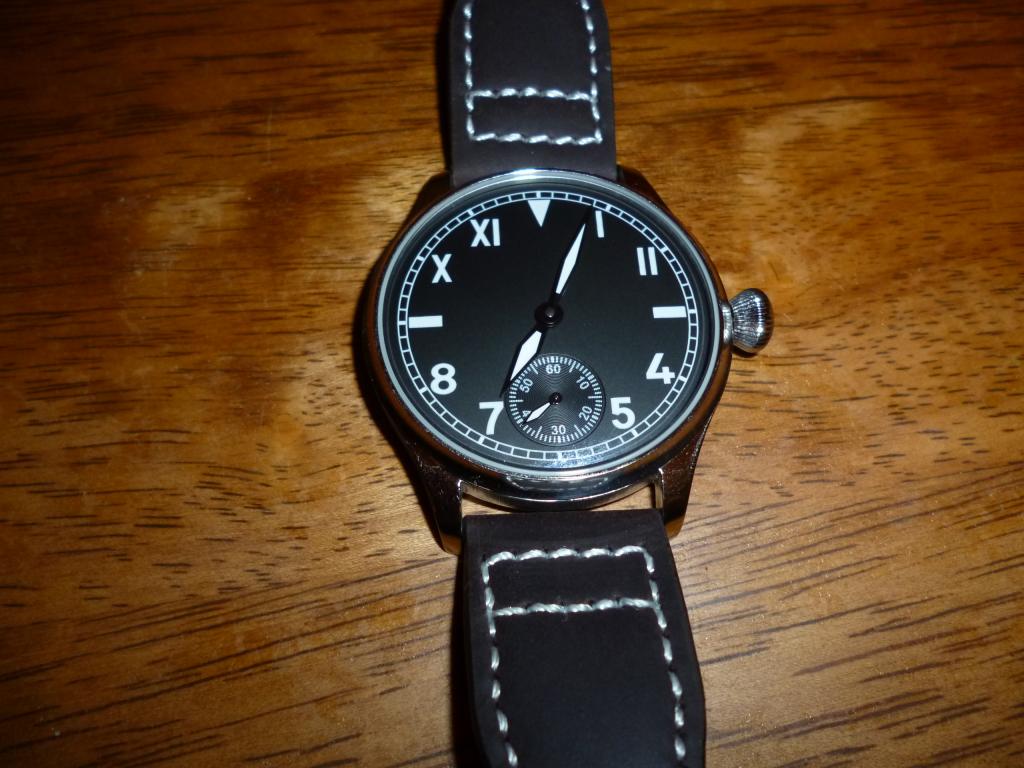

Парни подскажите пожалуйста какй механизм можна поставить вот в такой Parnis. заранее благодарен

Думаю еташный 6498 должен стать

А зачем? Китайский клон Юнитаса очень неплох

может был не плох,но я их купил уже не в рабочем состоянии корпус и цифер интересный,потому хочу поставить что-то нормальное

Китайский ASIAN едва ли хуже оригинала. Еще вариант - SeaGull

молнию умельцы ставят.

Sea-gull, asian ETA , наша Молния, карманные Hamilton... и везде как ни крути минимум в 100-150$ залет. Проще купить такой же отдельно))) я когда свои ковырял, повредил секундное колесо, бегал по мастерским, в итоге дешевле в разы и легче заказать новый мех за 50$, как и поступил)))
если смотреть на сторонние механизмы, то там нужно учитывать замену заводного вала, и поиск стрелок под эти мехи, т.к. у каждой марки свои характеристики и размеры...
Так на примере Pam-hamage, что бы влепить молнию, нужно найти хороший мех-70-150$, плюс деньги на его обслуживание после долгого хранения, нужно найти стрелки под её трибы-30-40$, и заводной вал 15-30$
Либо купить ЕТА за 200-300$

Спасибо всем за помощь,а как на счет карманника ELGIN...

Сообщение от hungar Посмотреть сообщение
Вооружайтесь штангенциркулем и обмеряйте мех от Elgin и посадочные в корусе и все вопросы отпадут.
------- ADDED AFTER 25 MIN --------
Вообще мои мысли. Выкидываем из Парниса все кроме корпуса. Идем на барахолку покупаем Молнию 3602 (400 рублей) если повезет то ЧК-6, идем к часовщику отдаем 800 рублей что бы почистил и смазал. Идем на маркет форума - там циферы под Молнию продают - 1400 с доставкой. Идем на ебей покупаем стрелки от ЧК-6 или Брегетированные от поздней (рублей 300). Идем на Юссрвотч и покупаем десяток валов (не помню почем - дешево) или ищем хорошего ювелира - он резьбу на старом перережет. Идем опять к часовщику говорим - собери в кучку - зависит от жадности часовщика, бывает что бесплатно).
Покупаем ремешок (1000-2000 рублей) и кайфуем.
Выкинутое с радостью приму на опыты)

Я купил унитас 6497, новый, за €95. Поищите тщательнее и вероятно 6498 можно найти за хорошие деньги.
