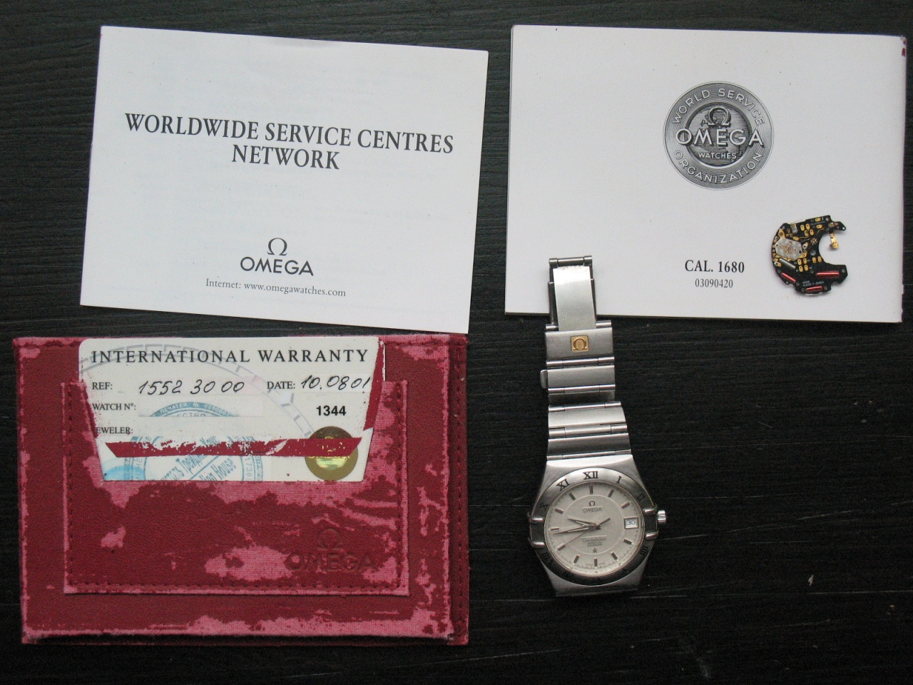

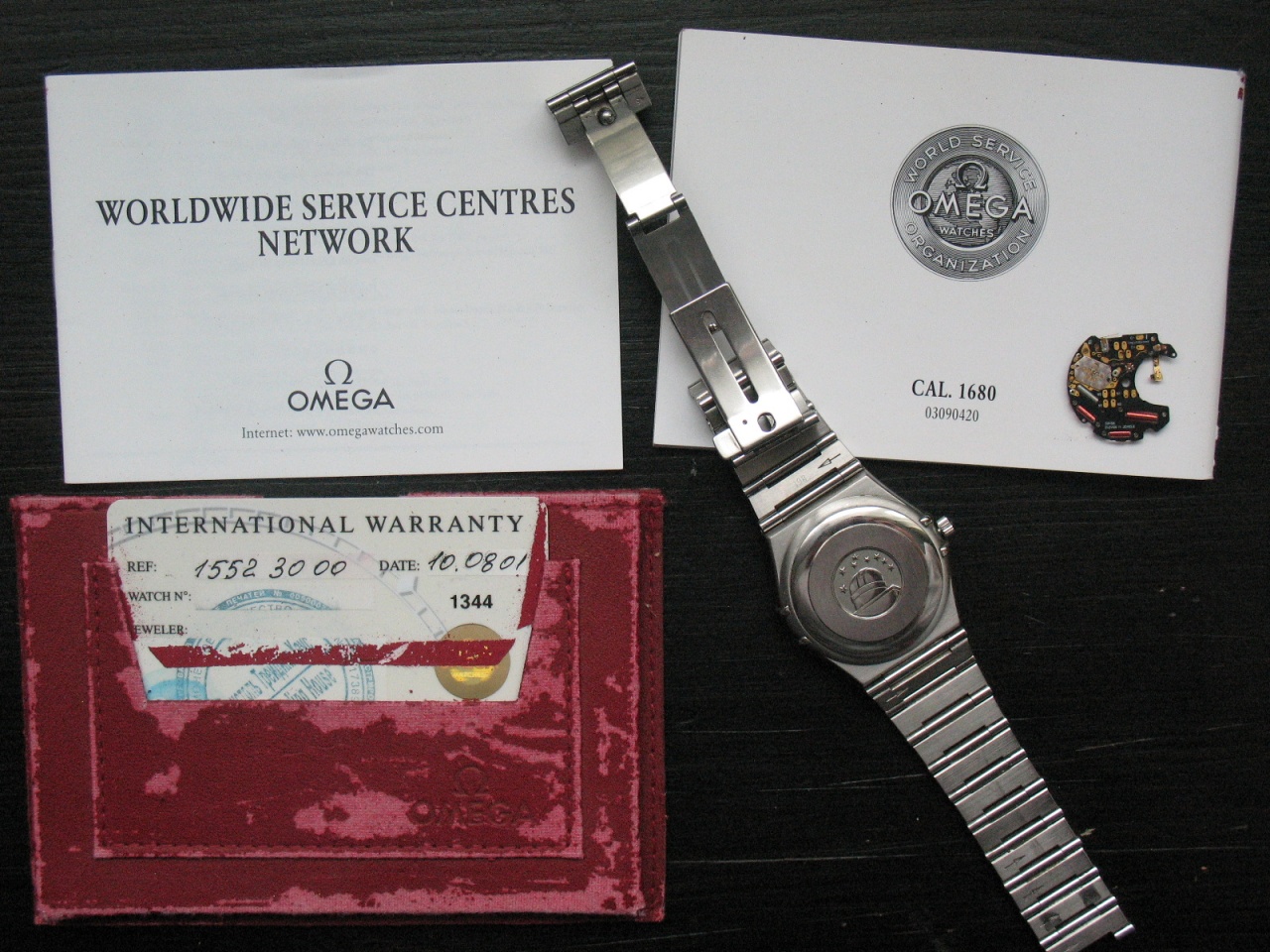

ищу эл. плату на cal.1680
подскажите пож-та, где возможно найти эл.плату на часы в Москве.
ID:	880951   Нажмите на изображение для увеличения

Могу предположить, что в Омега-сервисе. http://idealmaster.ru
