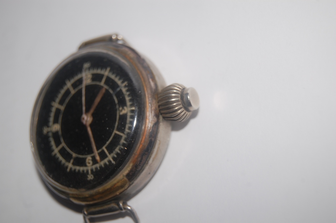

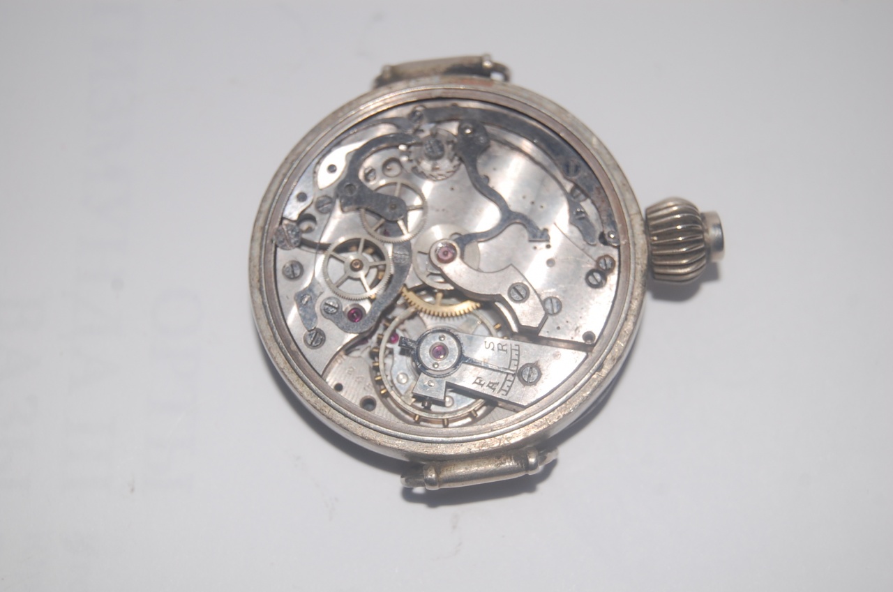

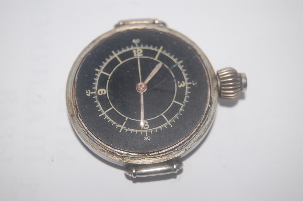

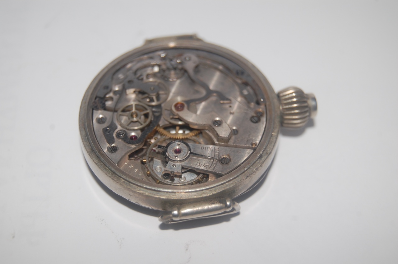

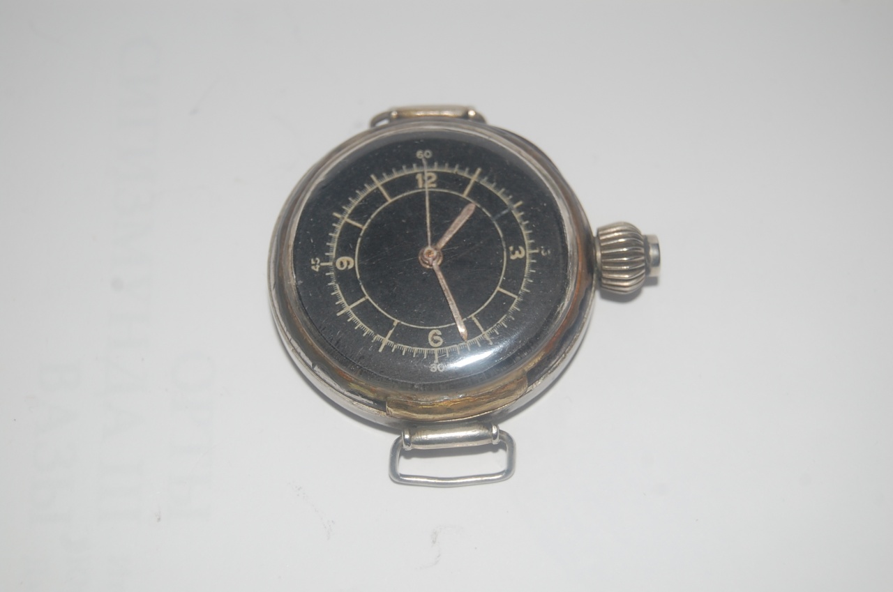

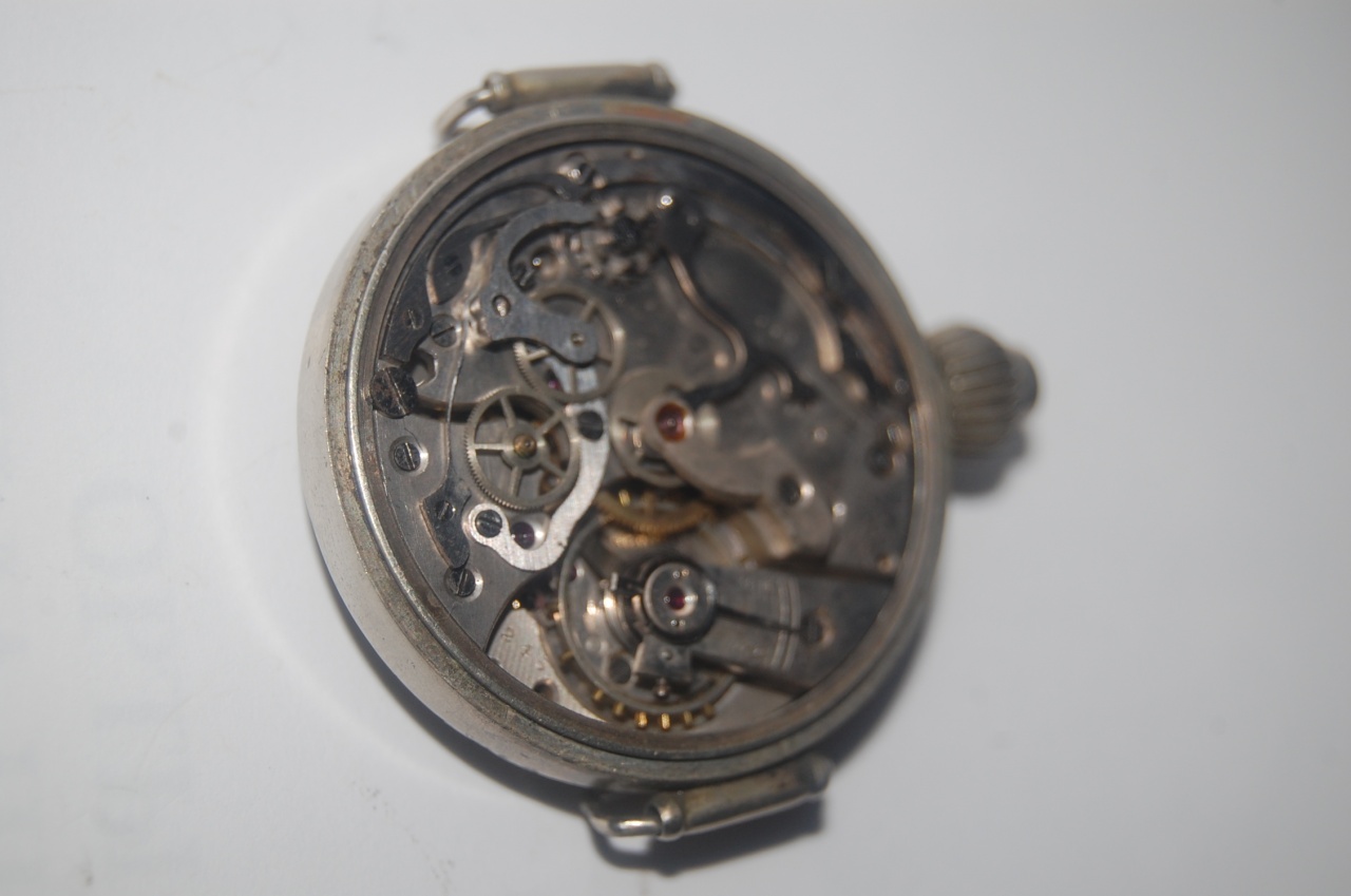

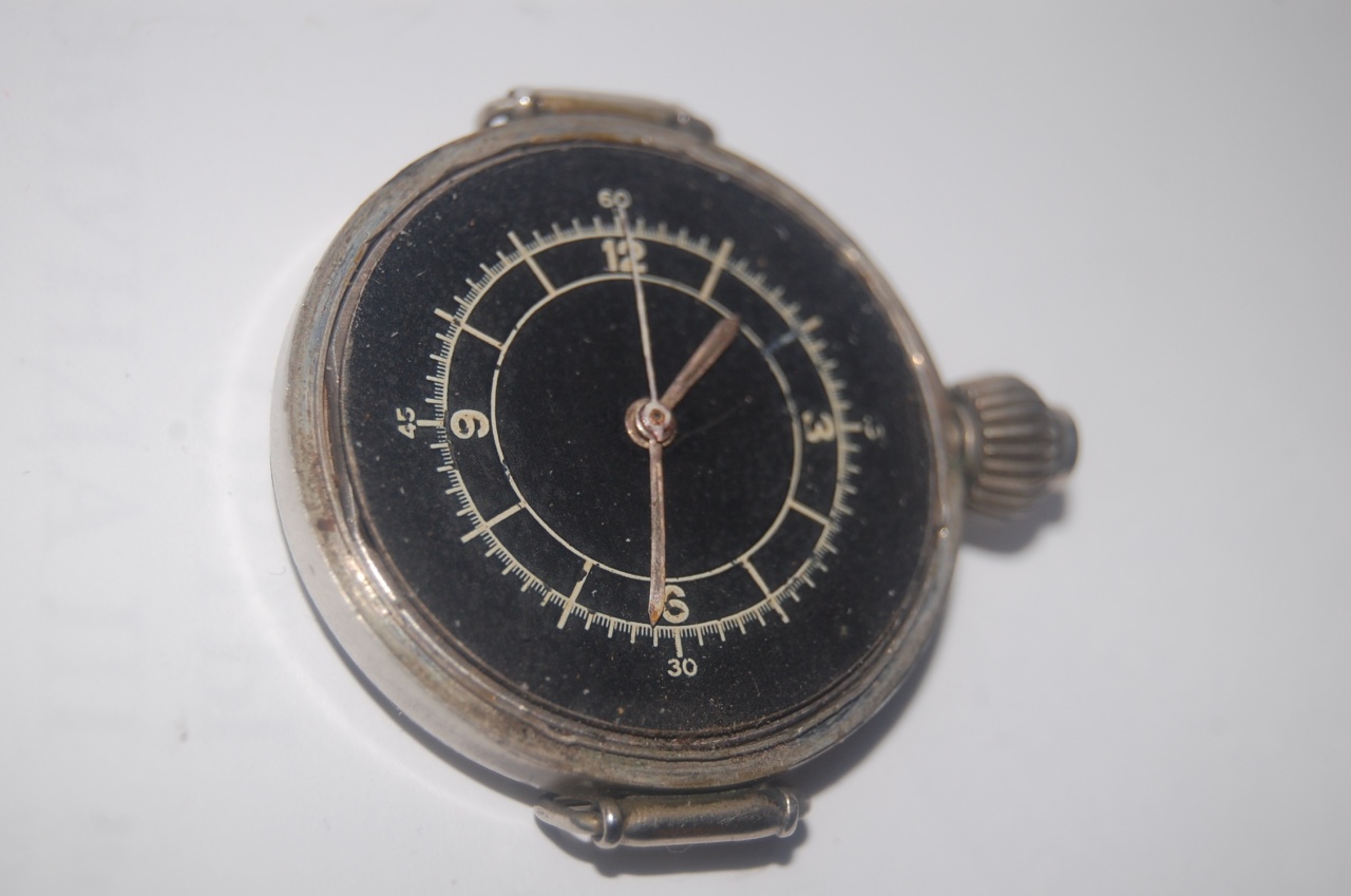

Добрый день подскажите пожалуйста попались такие часы определить определить часы не представилось возможным обозначения к какой нибудь фирме отсутствует, хотелось бы узнать что за часы, какой период и страна, да механизм как то очень похож на хронограф.С ув. Александр

Механизм вроде бы от хронографа. Там просто деталей сильно не хватает. Ну, вот "сердечка" не вижу... А свободных отверстиев чересчур.

Могу сказать с достаточной определенностью, что произвела этот механизм фирма Valjoux (Вальжу) Швейцария. Это неполный хронограф, точнее часы с останавливаемой секундной стрелкой. Самое интересное в них то, что они так и задумывались. Это не часы с утраченными деталями. Посадочные места на мосту - для крепления деталей штатного полного хронографа Valjoux 22, или Valjoux 84 (Bovet) - они очень похожи. В Вашем случае на базе этих моделей сделали усеченный хронограф - без минутного накопителя.

секундная стрелка нажимается на головке приводится в действия, там три положения это старт стрелка начинает идти, другим нажатием стрелка останавливается, и третье возвращается на 12 часов.часы на ходу завода хватает более суток.
Все верно. Так и должно быть. Судя по дизайну - 20-е годы ХХв. Но тут могу ошибиться лет на 5 туда-сюда.
