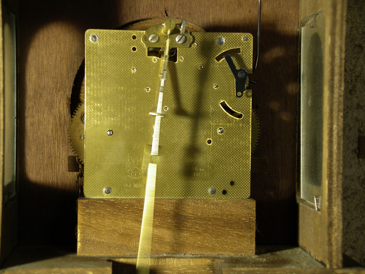

Здравствуйте. Разобрал, почистил(износа нет), собрал, смазал, запустил. Ход уверенный, набор амплитуды быстрый, бой в порядке.
Но звук хода. Вместо обычного "тик-так" - "шшк-шшк". Разобрал. Плоскость импульса палет на фото(обработка грубым камнем). Достал из "кармана" донора, снял анкер такая-же обработка.
Вопрос. Это "фишка" производителя для удержания масла на палете, для создания "фирменного" звука хода или пофигизм(... и так сойдёт)?
Кроме "фишек" в некоторых моментах, при навешенной гире, ещё и скобу клинит.
С уважением, Андрей.

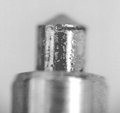

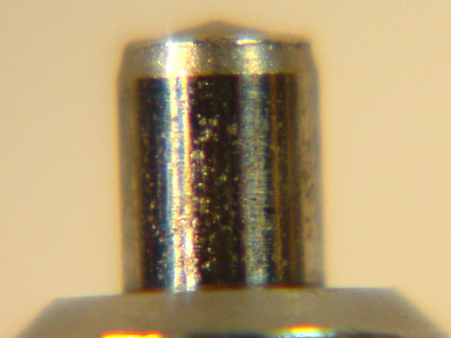

а вообще я не люблю Хермле, которые с 60-70 пошли, они одноразовые по сути, оси и цапфы сделаны из сырого железа, сверху покрыты никелем для твердости, когда никель облазит - мех под замену, т.к. мягкая сталь не выдерживает нагрузок и быстро изнашивается
если увидели такое - цапфе конец, никель начал облущиваться
ресурс таких механизмов - около 25 лет

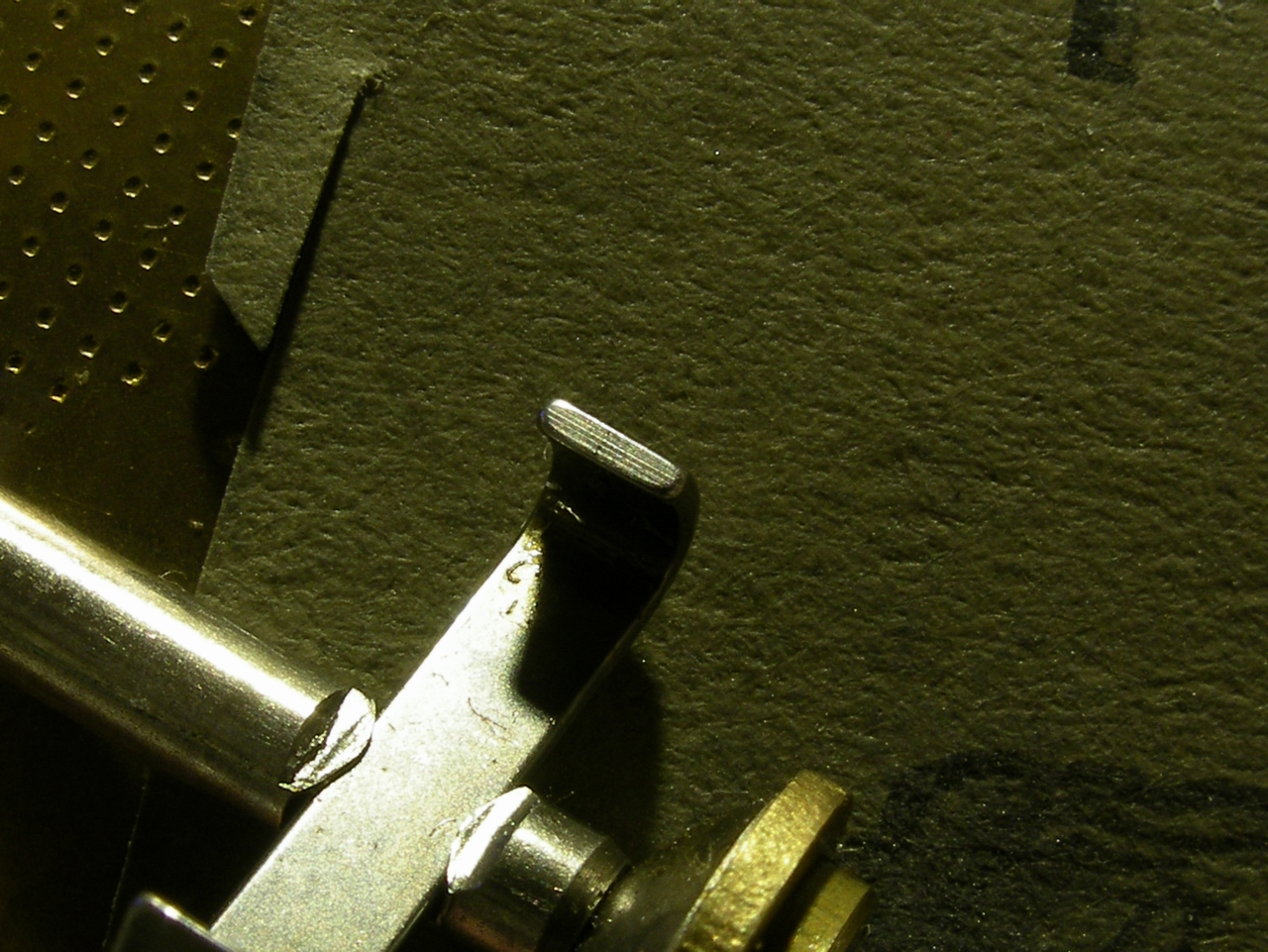

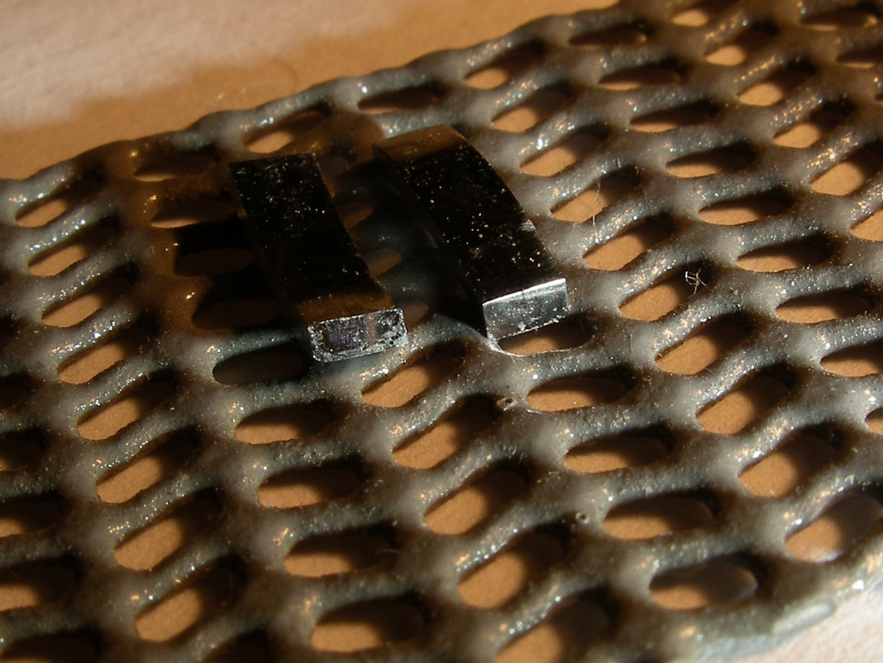

Дима, доброй ночи. Спасибо за ответ. но вопрос был про плоскость импульса. Давеча я приводил в порядок палеты GB (фото1 справа до полировки, слева после. 2 фото - установленная палета). Ось маятника я тоже смазываю, но консистентной смазкой KLUBER - она не впитывает воду и не стекает.
Андрей.
Величину падения зуба на палету я регулирую каждый раз после сборки механизмов.

честно - не увидел разницы до и после
где борозды?
и что за серая субстанция, на которой лежат палеты?
ну GB и другие старые механизмы можно шлифовать, полировать и вообще делать с ними что хочешь - ремонтопригодность высокая т.к. материалы качественные
из чего сделана скоба Хермле неизвестно
попробуйте в нерабочем месте попробовать твердость стали надфилем
если это не покрытие, а однородный твердый металл, то можете полировать, только без абразивных паст

Серая субстанция это не скользящий коврик. У правой палеты завалена плоскость, а грубая обработка в сообщении #1.

я имел ввиду борозды от зубьев анкерного колеса, выработку другими словами
если их нет, то не вижу смысла полировать
