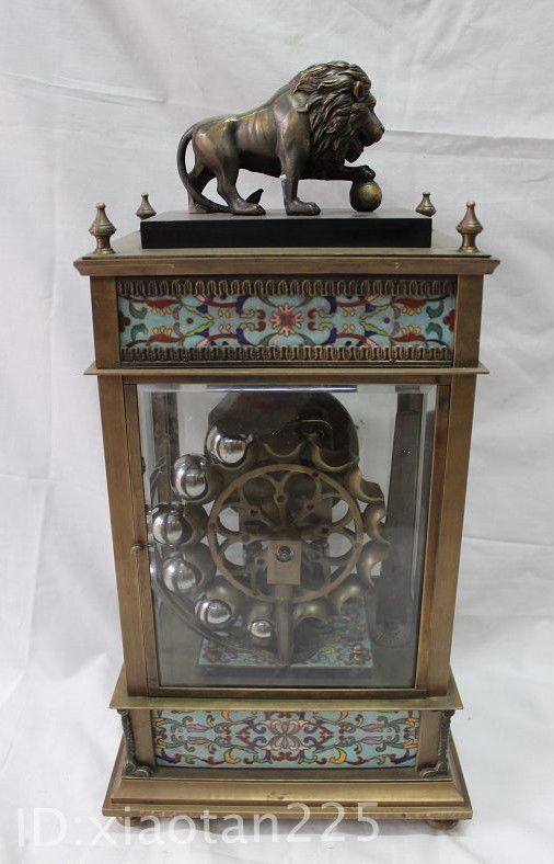

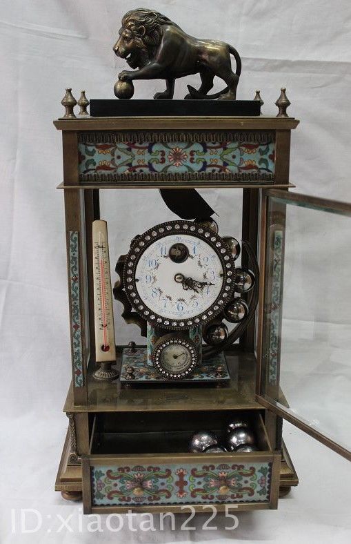

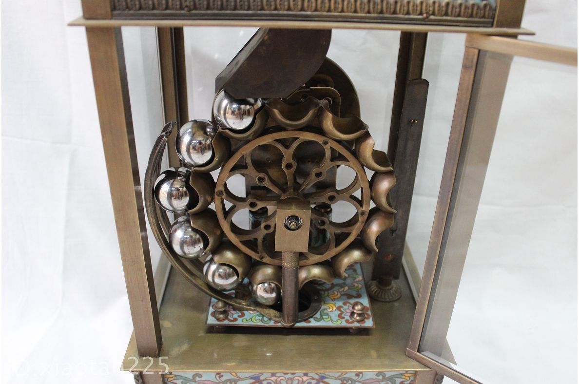

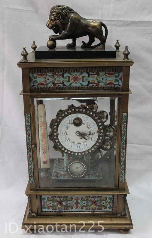

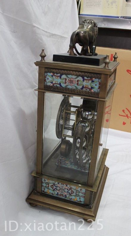

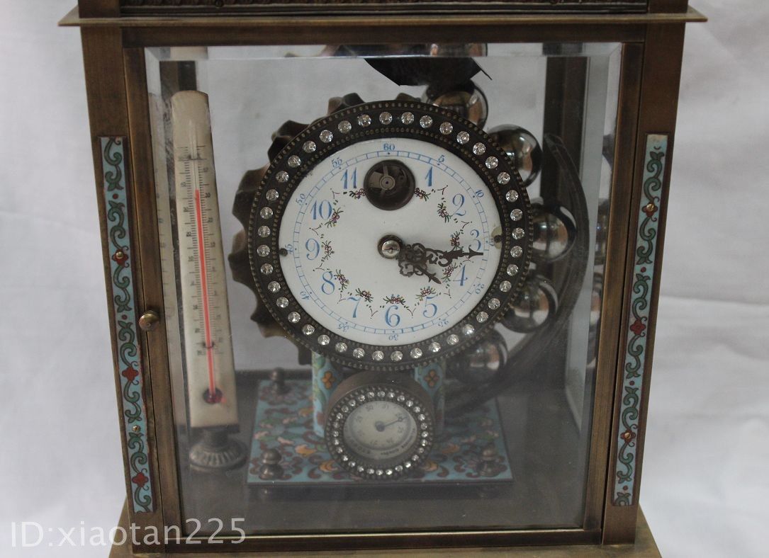

Необычные часы
Вместо гирь -- стальные шары:

интересно
но, судя по исполнению, боюсь что это китайское или чье-то еще современное творчество

Очень похоже на Китай, но интересна сама идея. Напоминает гидротурбину, в которой роль воды выполняют металлические шары.

Там задняя опора колеса в котором шары на шарикоподшипнике. По любому новодел

Интересно, а ночью они спать дадут, когда шары с грохотом в нижнюю коробочку сваливаться будут?

поролон подстелить

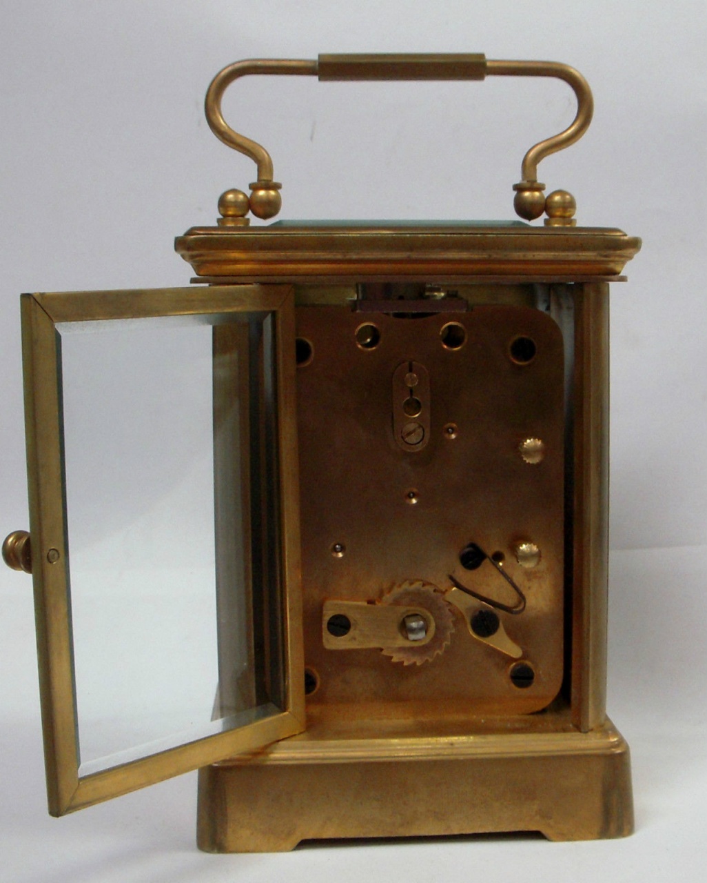

за основу вроде взят китайский (или чей-то) механизм по типу наших ранних судовых (как этот), с одно- или двухнедельным заводом и приставным ходом сверху (на торцах платин видны вырезы под установку), имел дело в такими, они шли в каретных корпусах с такой же "эмалью", в целом неплохие механизмы, приставной ход очень похож на ЧЧЗ Х-3, но не он

здесь приставной ход переставлен на переднюю платину, барабан снят, а вал барабана приводит эта "турбина" с шариками
вот думаю, неужели крутящий момент сравним с крутящим моментом от пружины?
на полном заводе пружины- вряд-ли, но механизм может ходить и при 1/2 и 1/4 завода...
основное преимущество данного привода - постоянный крутящий момент
Приветствую!
Это если шары успевать подкладывать.
Вряд ли мастер сам изготавливает механизм собственно часов. Хотя,Китай все таки!
Так вот,интересно, сколько шаров в сутки необходимо подложить? Я это к тому,что обеспечить суточный ход часов поворотом барабана в 100град.или около того,сохранив при этом точность, очень трудно.
Как вы думаете?

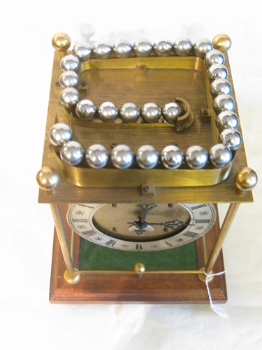

я думаю что шары сами скатываются на колесо
резервуар для них вероятно имеет уклон
п.с. кажется, я прав, вот еще экземплярчик с тем же механизмом
здесь принцип верхнего накопителя шаров яснее виден - это желоб или "рельсы" со слабым уклоном
