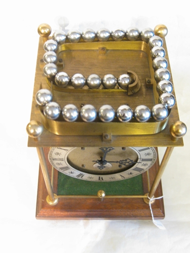

Вместо гирь -- стальные шары:

но, судя по исполнению, боюсь что это китайское или чье-то еще современное творчество
Apprentice 23.11.2014 20:58
Очень похоже на Китай, но интересна сама идея. Напоминает гидротурбину, в которой роль воды выполняют металлические шары.
http://www.ebay.com/itm/Distinctive-...item1c49b4f348
DGReimer 23.11.2014 22:13
Там задняя опора колеса в котором шары на шарикоподшипнике. По любому новодел

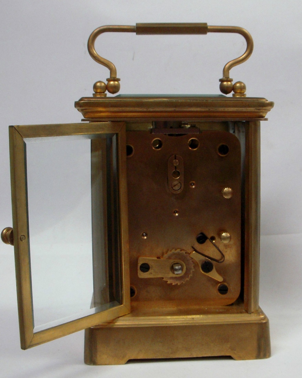

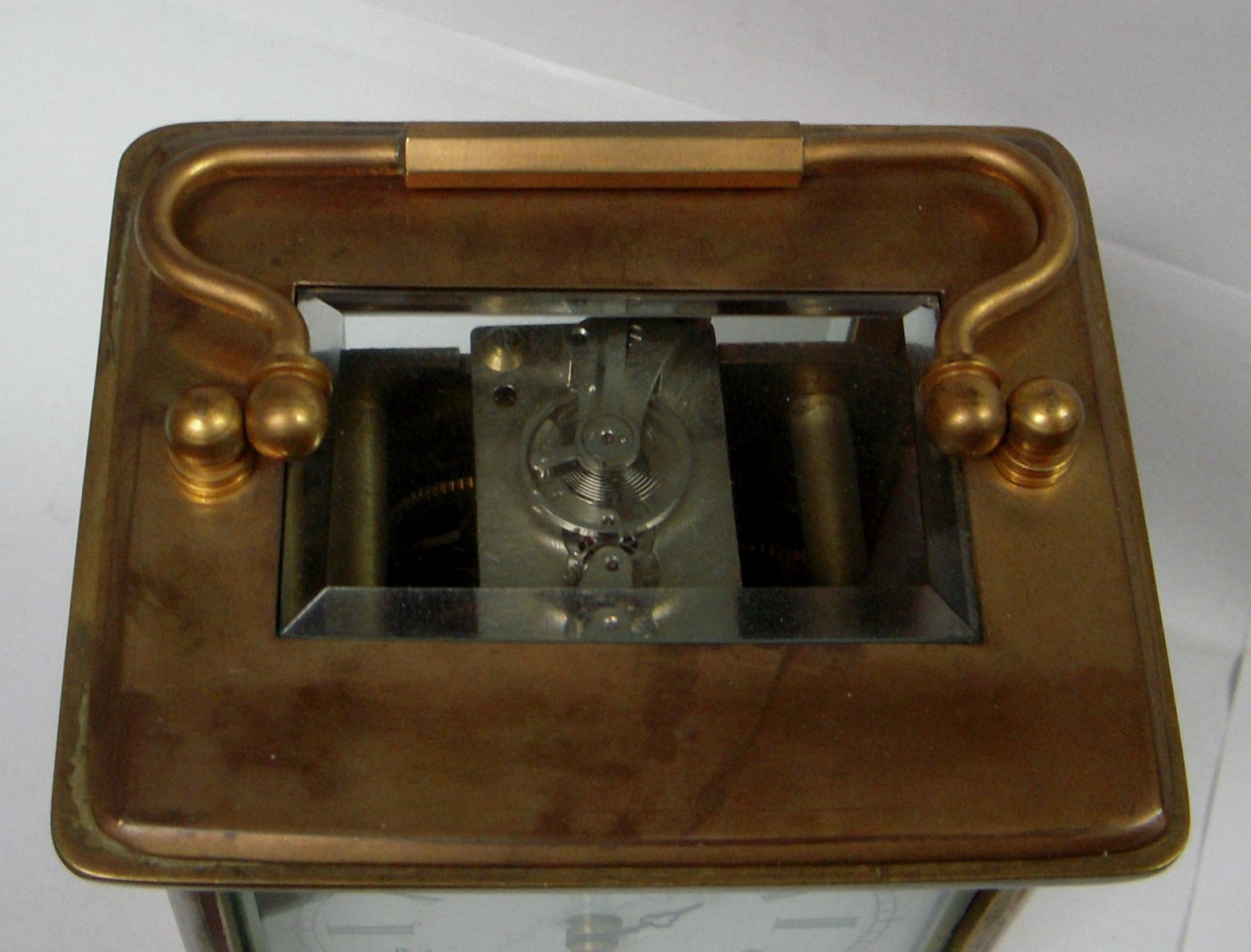

за основу вроде взят китайский (или чей-то) механизм по типу наших ранних судовых (как этот), с одно- или двухнедельным заводом и приставным ходом сверху (на торцах платин видны вырезы под установку), имел дело в такими, они шли в каретных корпусах с такой же "эмалью", в целом неплохие механизмы, приставной ход очень похож на ЧЧЗ Х-3, но не он
Вложение 853091Вложение 853092
здесь приставной ход переставлен на переднюю платину, барабан снят, а вал барабана приводит эта "турбина" с шариками
вот думаю, неужели крутящий момент сравним с крутящим моментом от пружины?
на полном заводе пружины- вряд-ли, но механизм может ходить и при 1/2 и 1/4 завода...

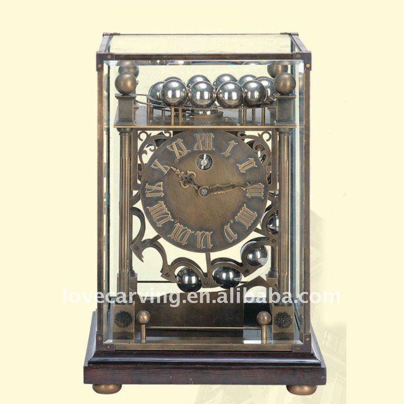

я думаю что шары сами скатываются на колесо
резервуар для них вероятно имеет уклон
п.с. кажется, я прав, вот еще экземплярчик с тем же механизмом
Вложение 853136
здесь принцип верхнего накопителя шаров яснее виден - это желоб или "рельсы" со слабым уклоном
