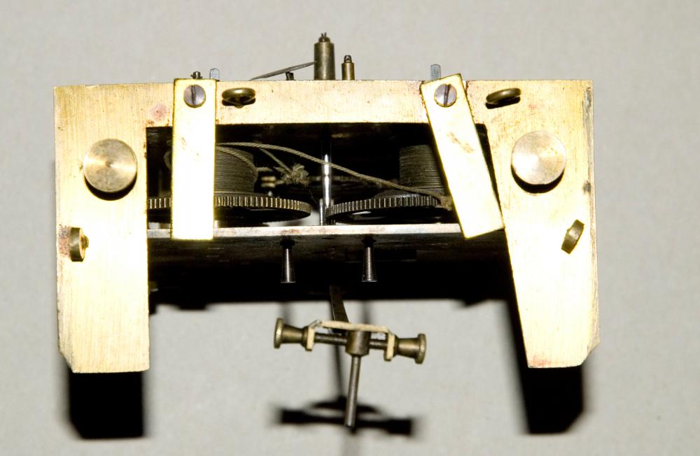

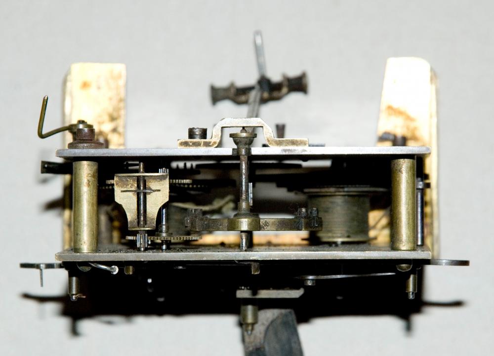

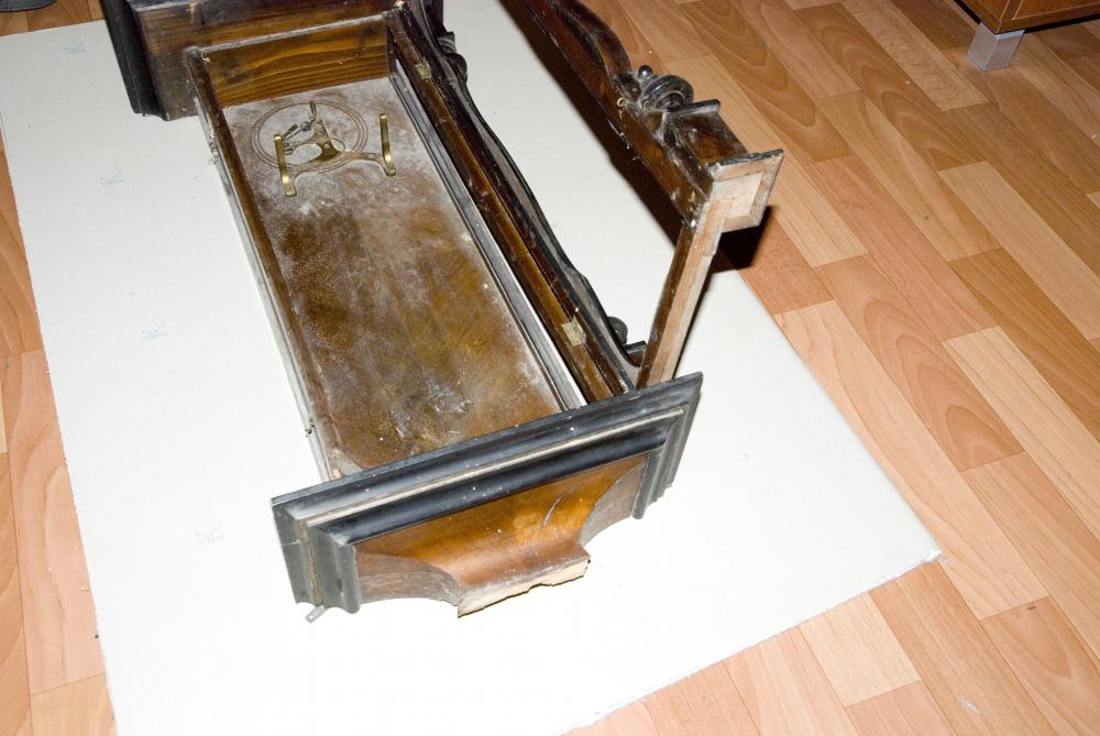

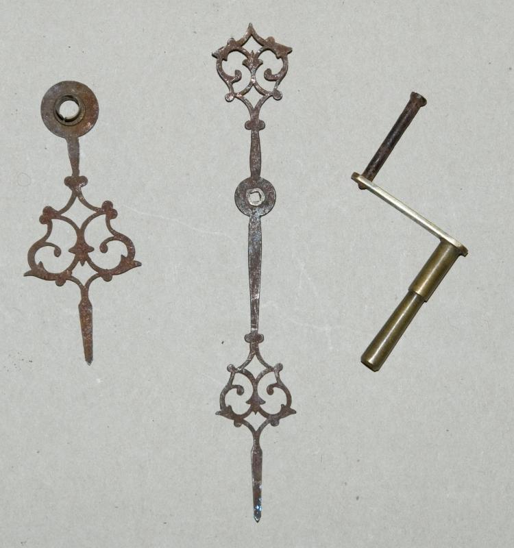

Добрый вечер!

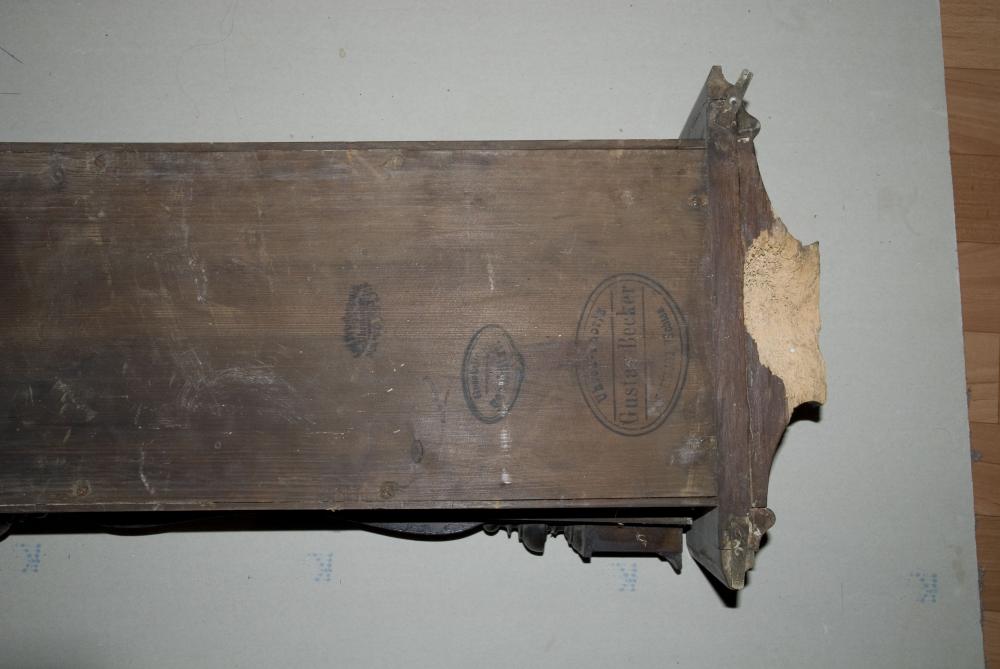

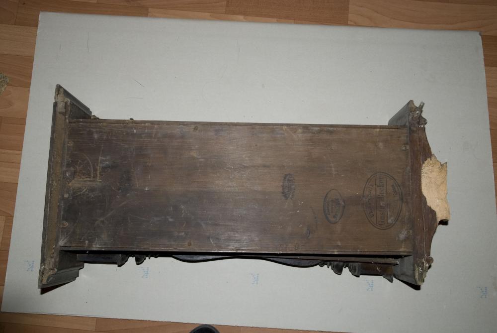

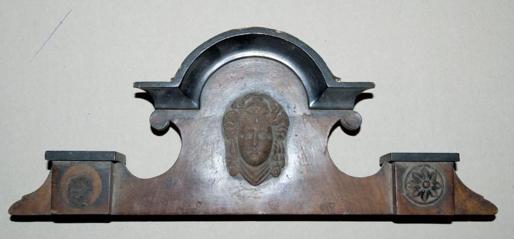

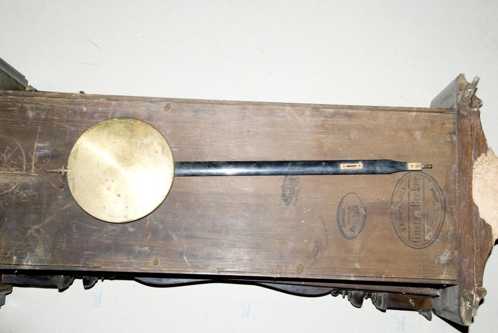

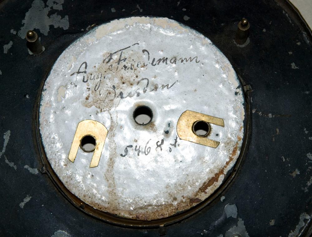

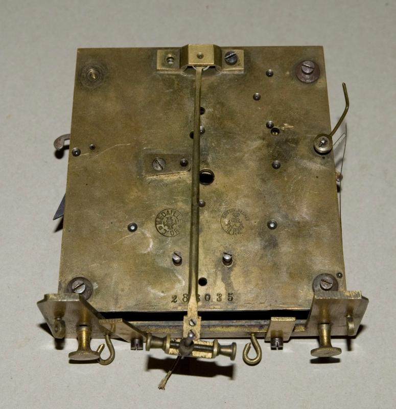

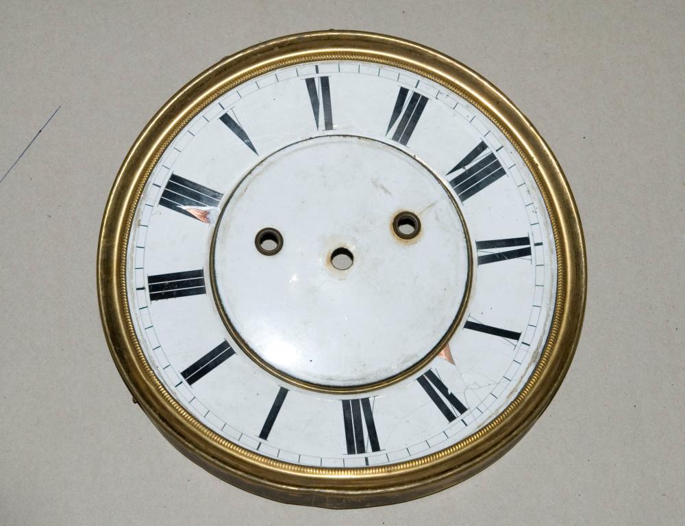

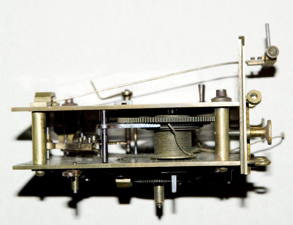

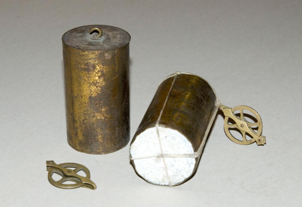

Всё на фото, ваше мнение? Часы пролежали в сарае дома под грудой хлама много лет, сами доставали. Год уговаривал мне продать. В механизме не хватает промежуточной шестерни, можно ли её восстановить? Подскажете о надписи на обратной стороне циферблата и о штампах на задней стенке корпуса?
С уважением Олег Давидович.

Название: гири и подвес.JPG

А какой шестерни не хватает-то?

Олег Давидович, это хороший ранний Беккер, с оригинальным фабричным корпусом, а Август Фридман на циферблате, вероятнее всего, эмальер, у которого Беккер делал заказы.

шестерня.
Vasiliy K. Нет промежуточного колеса хода, который между колесом скобы и колесом барабана на который наматывается нить. А у Вас что есть з/части к такому механизму?
Олег, а что за клейма, кроме фирменного, на задней стенке корпуса? И, раньше на корпусе был написан инвентарный номер и надписи на немецком, но их убрали из-за боязни, что часы из одного из музеев Дрездена и их заберут.

Олег Давидович, к сожалению, такие фото не позволяют разглядеть клейма поближе. Однако среднее мне знакомо визуально, там написано "Gesetzlich geschützt", это патентное клеймо (дословно "охраняется законом"), такая гарантия выдавалось (после оплаты пошлины) сроком на 6 лет и охраняла какие-то свойства предмета, которые производитель регистрировал в охранной грамоте. Вероятно, необычный дизайн этого фабричного корпуса был таким образом запатентован.
