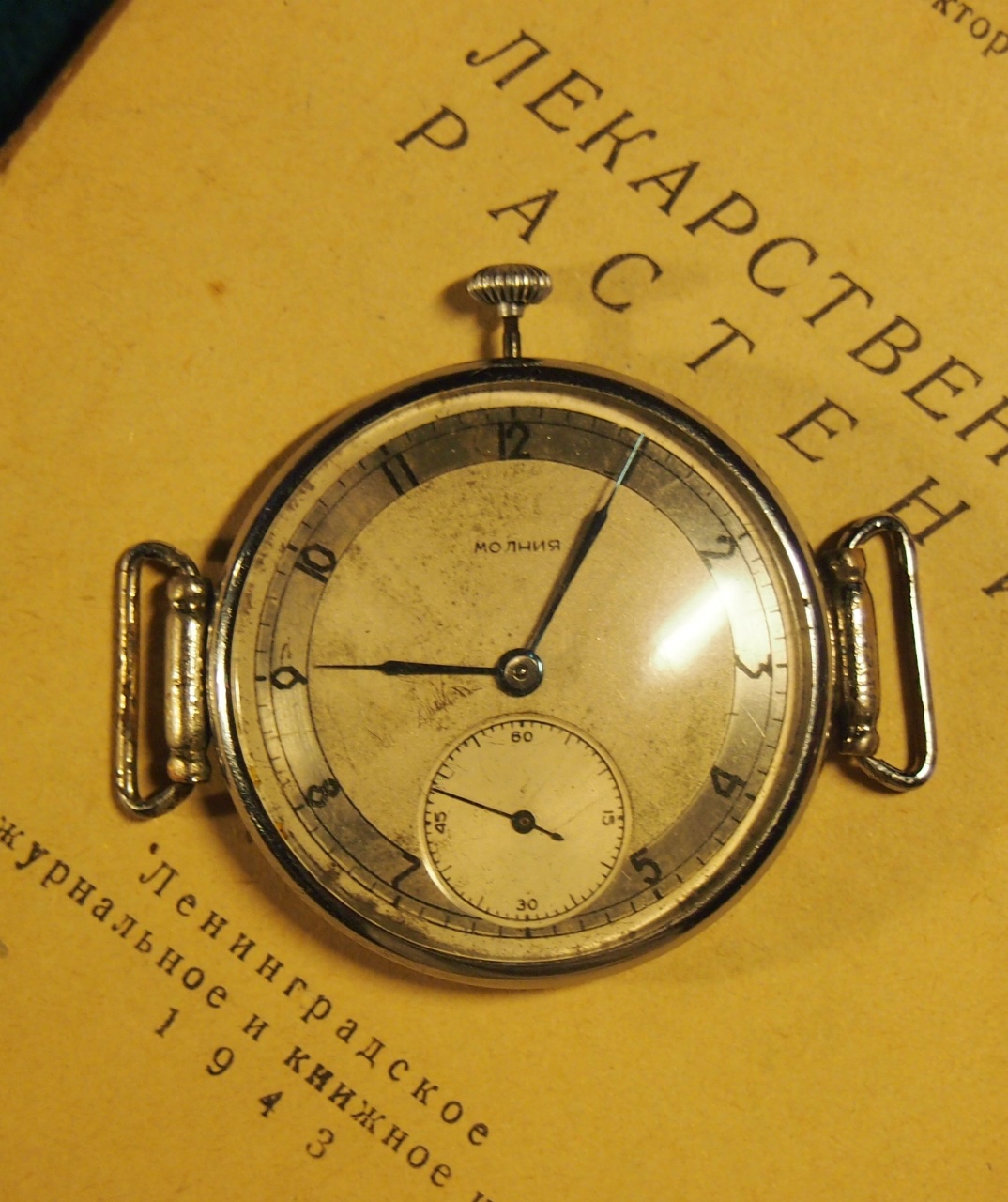

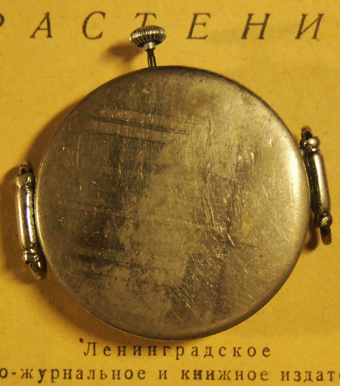

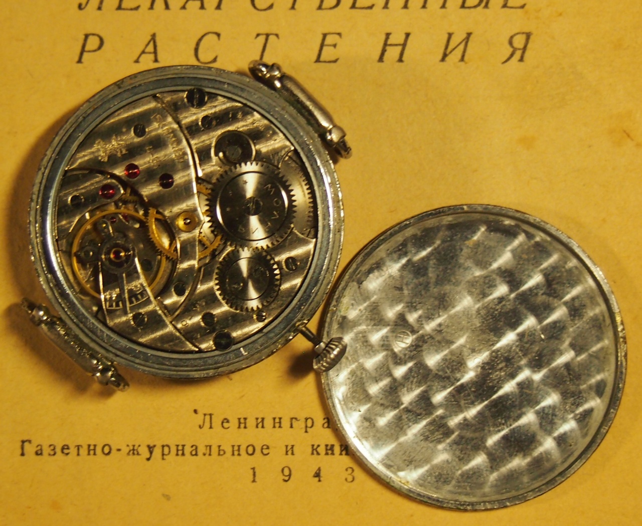

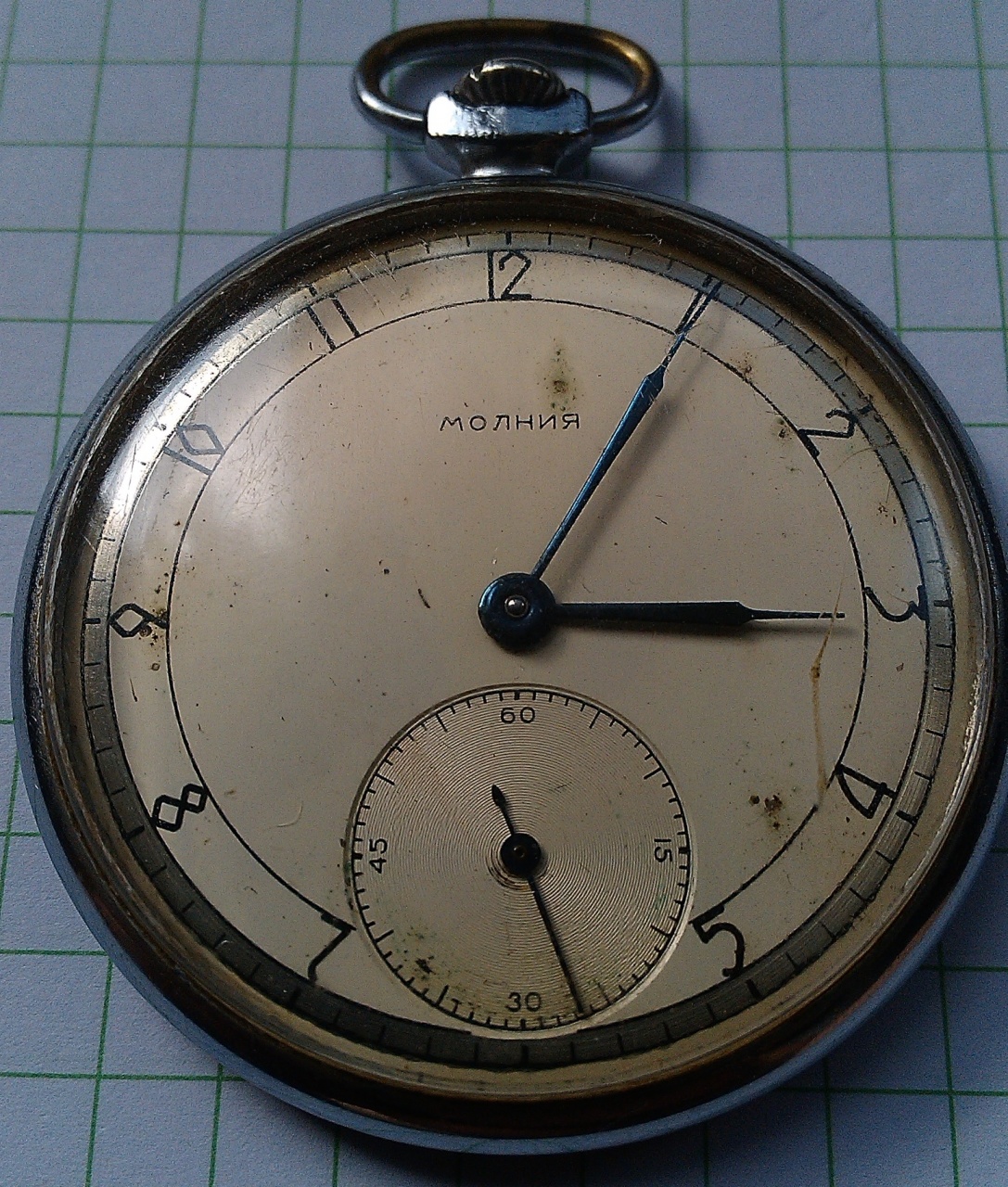

Уважаемые форумчане!
Некоторое время назад я приобрел по случаю корпус карманной "Молнии", кустарно переделанный в незапамятные времена в наручные.
Разумеется, тут же поставил туда механизм карманной "Молнии" 1951 года, которая у меня была раньше.
Незадача только в одном: в купленном корпусе не было заводной головки, а заводная головка от карманника слишком длинная.
Вопрос: можно ли подобрать заводную головку от других часов, чтобы она подходила к получившемуся девайсу? И если нет, то насколько трудоемко изготовление такой головки?
P. s. Про циферблат в сохране, я так понимаю, и спрашивать бессмысленно...

...насколько трудоемко изготовление такой головки?...
Изготавливать головку не нужно. Нужно укоротить валик:

Или купить готовый вал, уже с резьбой по всей длине и обрезать по месту.
По поводу вала к ЧК-6 надо к Валентину, у него есть.

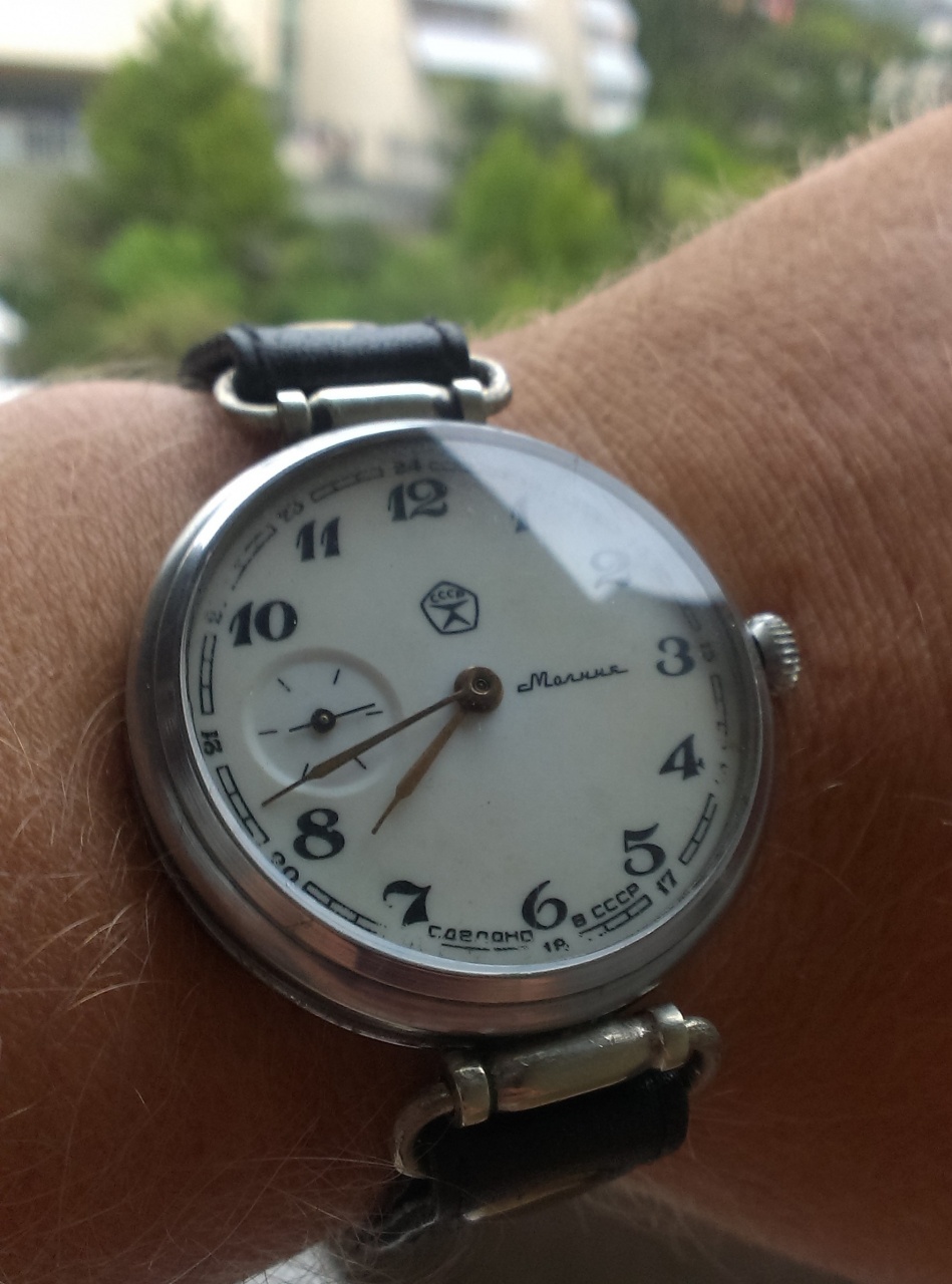

Вот подобная переделка. (клубный вариант).

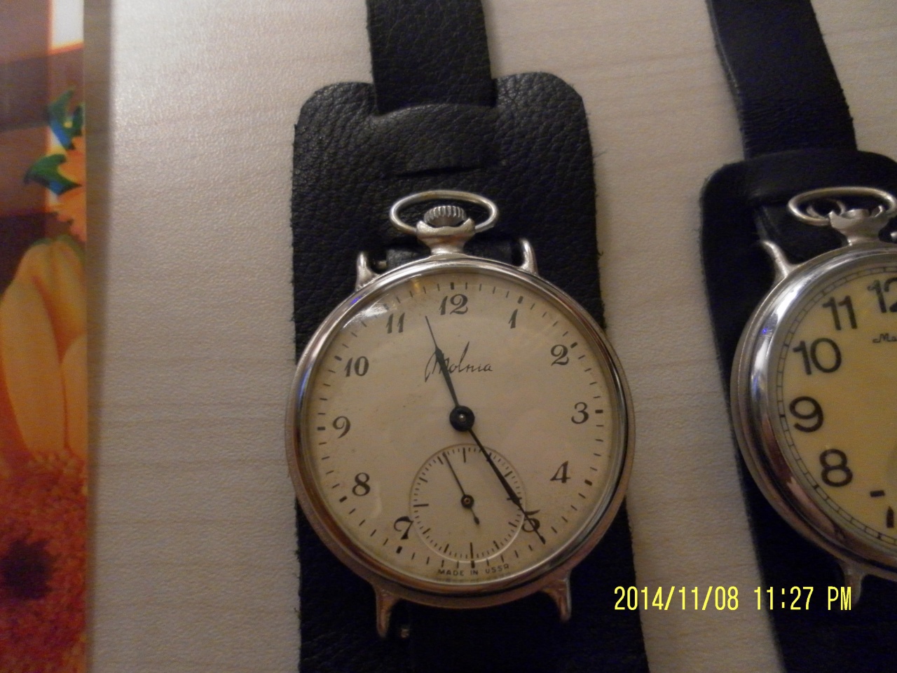

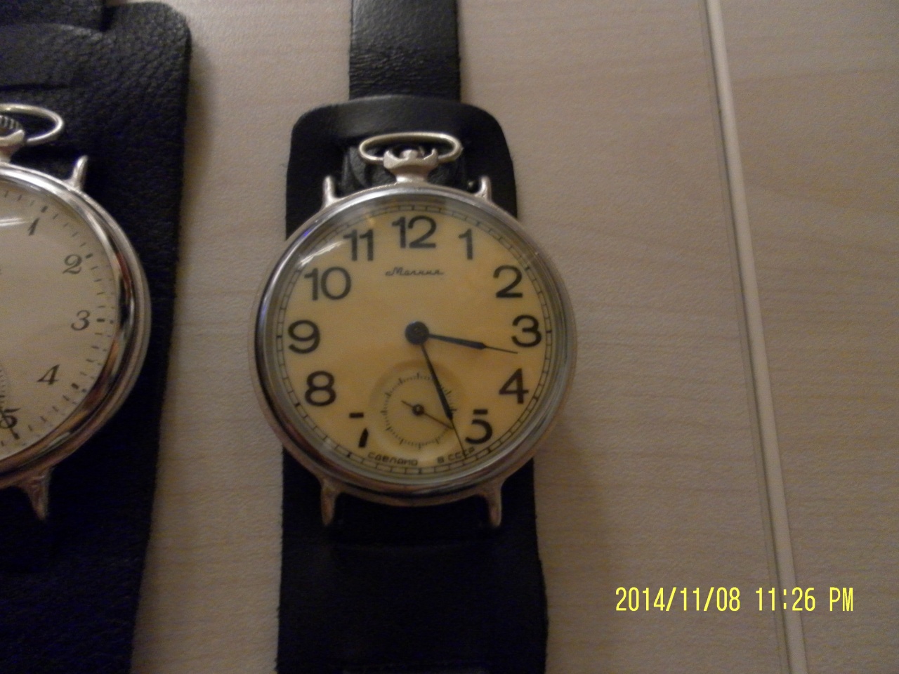

Наконец-таки спустя почти полтора года непростых скитаний и терней дошли у меня руки до моих дорогих молний.
Почти всё готово осталось только вал заводной найти и поставить на место.
Ну и собственно вот.

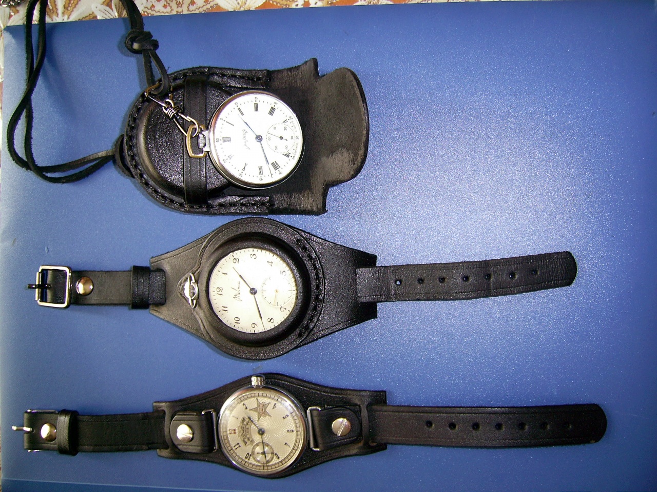

На фото есть вариант ношения Молнии на руке без переделки. Немного *громоздко*, но дело привычки.
Такая вот *тройка* в итоге.

Если бы я знал что этот процесс так затянется и будут такие сложности сделал бы лучше два ремня для ношения карманных часов и был бы доволен как кролик
А на счет громоздкости , у меня запястье крупное смотрелось бы хорошо (брутально)
