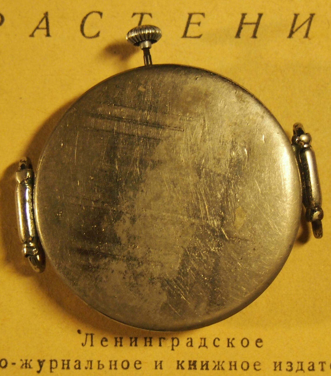

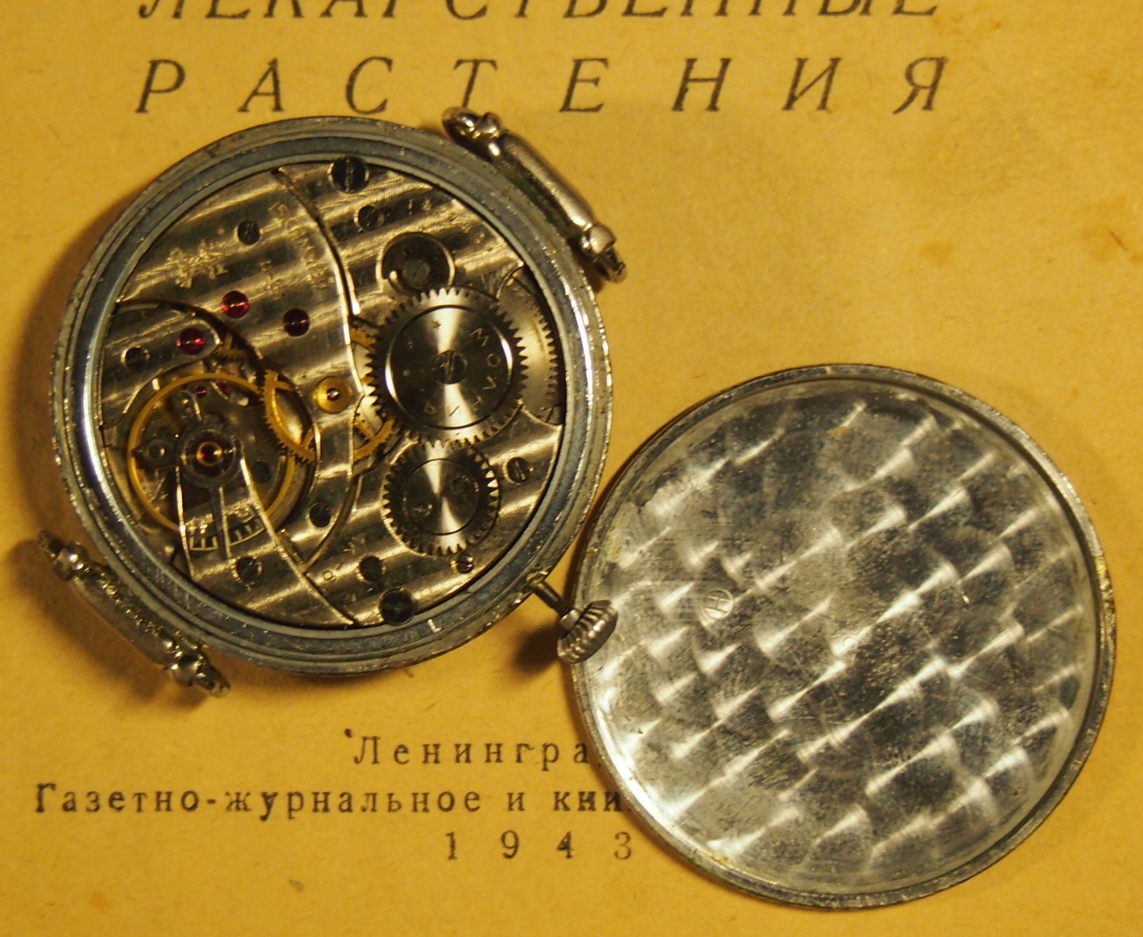

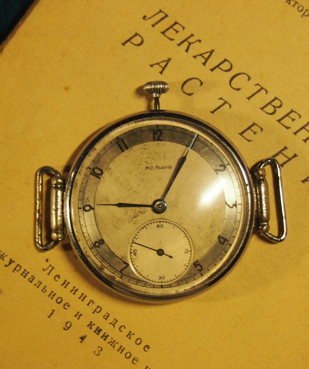

Уважаемые форумчане!
Некоторое время назад я приобрел по случаю корпус карманной "Молнии", кустарно переделанный в незапамятные времена в наручные.
Разумеется, тут же поставил туда механизм карманной "Молнии" 1951 года, которая у меня была раньше.
Незадача только в одном: в купленном корпусе не было заводной головки, а заводная головка от карманника слишком длинная.
Вопрос: можно ли подобрать заводную головку от других часов, чтобы она подходила к получившемуся девайсу? И если нет, то насколько трудоемко изготовление такой головки?:)
P. s. Про циферблат в сохране, я так понимаю, и спрашивать бессмысленно...:(
Вложение 812769
Вложение 812770
Вложение 812771
uvarrov 06.10.2014 21:16
...насколько трудоемко изготовление такой головки?...
Изготавливать головку не нужно. Нужно укоротить валик:
sergoniks 06.10.2014 21:48
http://forum.watch.ru/showthread.php?t=211888
циферблаты,про заводной вал в темах про хомажи многое описано.
nort42 07.10.2014 16:20
Сообщение от uvarrov (Сообщение 2715340)
Или купить готовый вал, уже с резьбой по всей длине и обрезать по месту.
По поводу вала к ЧК-6 надо к Валентину, у него есть.

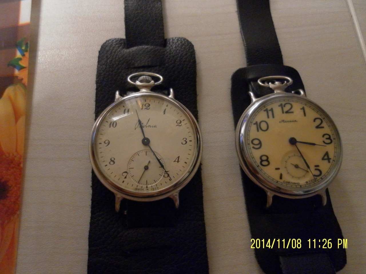

mauzer67 08.11.2014 23:53
Вложений: 4

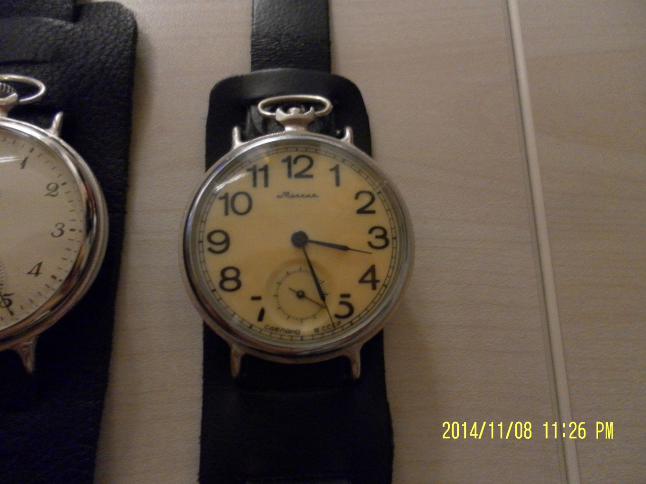

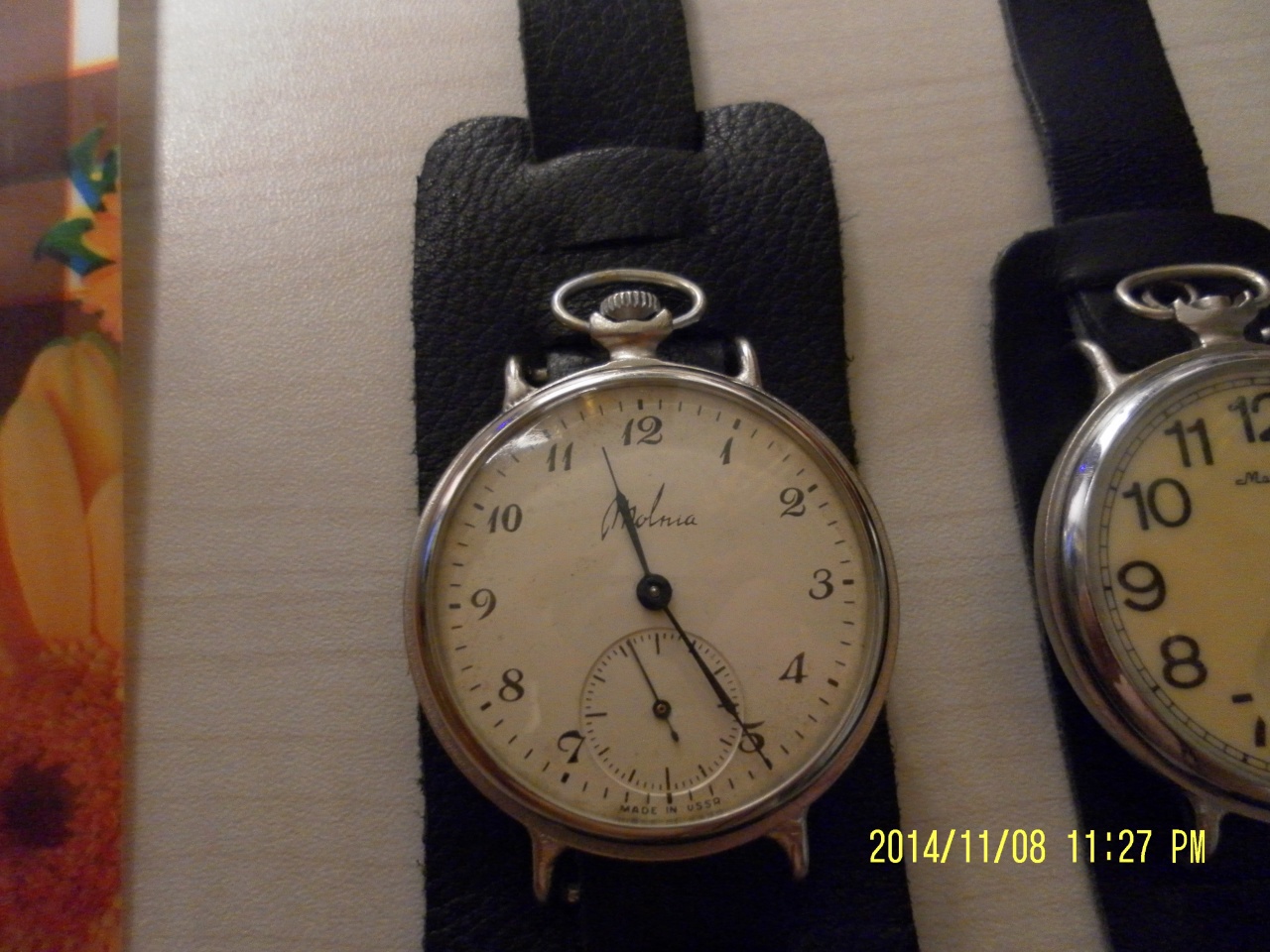

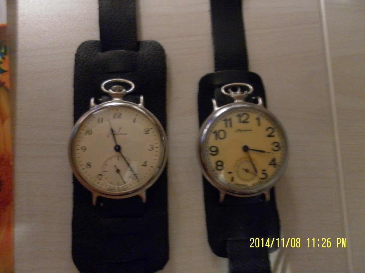

Наконец-таки спустя почти полтора года непростых скитаний и терней дошли у меня руки до моих дорогих молний.
Почти всё готово осталось только вал заводной найти и поставить на место.
Ну и собственно вот.
Вложение 840934 Вложение 840935 Вложение 840936 Вложение 840937

mauzer67 09.11.2014 00:17
Сообщение от Moroz Kh (Сообщение 2767820)
На фото есть вариант ношения Молнии на руке без переделки. Немного *громоздко*, но дело привычки.
Такая вот *тройка* в итоге.
С уваж.
Если бы я знал что этот процесс так затянется и будут такие сложности сделал бы лучше два ремня для ношения карманных часов и был бы доволен как кролик:rolleyes:
А на счет громоздкости , у меня запястье крупное смотрелось бы хорошо (брутально)
