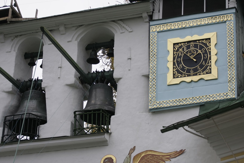

– Меня все-таки нечистый наказал. Когда я почти все сделал и уже настроил бой на часах, вдруг, грудь прихватило так, что я, забросив все дела, с острой болью промучился три дня. Часовой мастер Юрий Заварин говорит о кознях нечистой силы вполне серьезно.
Он человек верующий, но, как считает, не до конца, потому что посты не соблюдает, курит. Когда начал реставрацию старинных часов в Псково-Печерском монастыре, надо было, как и положено православному, исповедаться, причаститься, а он, корит себя мастер, забыл сделать это. Вот и пострадал от нечистого духа. Хотя работу выполнил на совесть.
Словно вторя словам Юрия Заварина, над нашей головой пришли в движение тросы, соединяющие колокольню с часовым механизмом, раздался мелодичный перезвон маленьких колокольцев, затем гулко ударил на звоннице Псково-Печерского монастыря большой колокол. Стрелки на циферблате показывали ровно 13 часов. Уникальные часы немецких мастеров XVII века, отреставрированные Юрием Завариным, уверенно и точно показывали время, как и 200 и 400 лет назад.
Рассматривая циферблат, я замечаю на нем не 60 делений для секундной стрелки, а целых 80.
Мастер объясняет это особенностью работы механизма. Его шестеренки, чтобы избежать скоротечного износа, вращаются очень медленно. Стрелка поэтому не успевает пробежать один круг за 60 секунд. Ей требуется дополнительное время. Но это вовсе не означает, что старинный механизм требует постоянной регулировки. Большие стрелки точно показывают минуты и часы. Теперь же, после реставрации, если часы и могут ошибаться, то в год только на одну секунду. Заводит их через каждые два дня при помощи специального ключа сам мастер. Потом эта функция, скорее всего, перейдет к его сыну Илье, преемнику по часовому ремеслу, которым Юрий Заварин серьезно занимается еще со школьных лет. Причем, почти сразу он стал специализироваться на раритетных образцах.
Старинная конструкция немецкой работы, если не сказать – древняя, весит около 700 килограммов. Юрий Заварин за год работы проверил в ней каждую деталь. А их в механизме наберется около тысячи.
– Снимаю шляпу перед гением немецких мастеров, которые сконструировали и сделали такие уникальные часы, – признается Юрий. – Некоторые вещи я просто не понимаю. Например, из какого материала изготовлены отдельные детали. Внешне, кажется, будто их сковали из стали, но металл легко поддается на изгиб. А также не ломается и не ржавеет. Не могу понять, как при тогдашнем уровне техники немецкие часовщики так скрупулезно, до миллиграмма выдержали необходимый вес каждой детали. Без этого условия нельзя говорить о точности хода. А он очень высокий.
Такой раритет сразу хочется потрогать руками. И задать естественный вопрос: что здесь подлинное, а что новодел.
– Все, что вы сейчас видите снаружи – подлинное, даже деревянная основа, и та из XVII века. Она так пропиталась машинным маслом, что ее не берет ни сырость, ни жучки, – объясняет Юрий.
Если что и появилось новое в конструкции часов, так оно скрыто от глаз. Заварин, например, поставил новый подшипник, заменил деревянный барабан на металлический аналог. Для улучшения механизма хода заменены некоторые шестеренки, гнутое железо мастер выровнял, валы отрихтовал. И, конечно же, поменял маятник, значительно утяжелил его – пятикилограммовый заменил 80-килограммовым, соответственно увеличив его длину до четырех метров.
С механикой этих уникальных часов Заварин впервые познакомился в 70-е годы прошлого века, когда наместником монастыря был архимандрит Алипий. Тот откуда-то узнал, что живет в Пскове человек, который может вернуть к жизни любые часы. Юрий Заварин только успел отреставрировать механизм хода, как Алипий умер. Часы исправно отсчитывали время более трех десятков лет, вплоть до наших дней. Но в прошлом году им потребовался серьезный ремонт.
– Они напоминают монахам и паломникам, что каждый день и час приближают нас к Богу. Чтобы мы берегли время и использовали его только на благие дела, – объясняет основную функцию уникальных часов наместник Псково-Печерского монастыря архимандрит Тихон.
По его словам первые часы с немецким механизмом в обители появились еще при преподобном Корнилии в XVI веке. Чуть позже их заменили новой, более современной моделью, которая, несмотря на бурную историю монастыря, сохранилась до сих пор. Имя мастера, названия города, к сожалению, нам неизвестны.
Оказывается, в монастыре это далеко не единственные часы. Сколько точно, затруднялся сразу нам сказать даже архимандрит Тихон. Если сложить те, что имеются в каждой монашеской келье, с настенными и напольными часами в трапезной и доме наместника, то, пожалуй, с сотню наберется. Некоторые действующие экземпляры представлены из коллекции архимандрита Алипия.
Архимандрит Тихон рассказал историю часов на Святых воротах обители. Их установили в первой половине XVIII века. В 1944 году немцы, оставляя Печоры, сорвали злобу на часах – расстреляли их из автоматов. Монахи стали искать замену. Искали долго и нашли, наконец, после войны в таллиннском порту очень похожий на прежние часы образец.
Юрий Заварин считает, что часовую башню звонницы украшает раритет, равного которому в России нигде нет. Ему известен один похожий экземпляр, но он мертво хранится в Калужском музее часов в качестве экспоната. Слышал он еще, будто бы в Англии и Франции давно ищут мастеров, которые знают толк в часовых механизмах XVII века. Но до сих пор по всей Европе не удалось найти такого умельца.
…Юрий Заварин уверен, что была еще одна причина дьявольских козней, когда он три дня из-за боли в груди не мог подняться с постели. Лукавому не понравилось, что мастер гарантировал часам бесперебойную работу еще на сто ближайших лет.
