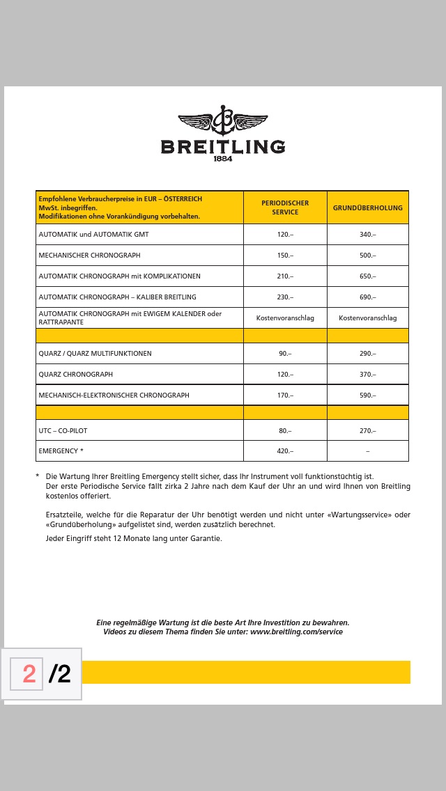

Сообщение от gabik Посмотреть сообщение
А сколько стОит этот расходный материал? Хотя бы порядок цены? Больше стоимости репассажа или меньше?
Я не знаю насчет Памов. Насчет Брайтов, к примеру, я вроде тебе говорил - механический автомат на 7750, к примеру, стоит обслужить 500€. Туда входят: полная разборка, чистка, смазка, замена необходимых расходников, а именно - сальники все, замена барабана, замена износившихся деталей, полировка.
По поводу Памов расценок у меня нет, но могу поинтересоваться у ОД при случае, благо поддерживаю хорошие отношения в "Blome",тот что что на Кё в Дюссельдорфе.
