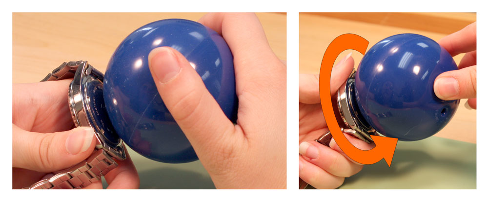

кто-то откручивал двусторонним скотчем, можно открутить мячиком

Сообщение от Dima343 Посмотреть сообщение
Я оценил Ваше чувство юмора! Ну а если серьезно? Просто не хочется по неосторожности поцарапать часы!

да нет, я не шучу
http://forum.watch.ru/showthread.php...BE%D1%82%D1%87

Капец! Сначала подумал прикол! Нашел ваш пост в той теме. Неужели поможет? Крышка действительно очень сильно закручена! Часы новые, батарейка первый раз меняется. Пробовал открутить круглогубцами (правда они были не совсем по размеру пазов), сорвались, оставили маленький след на крышке часов. Теперь вот боюсь!
