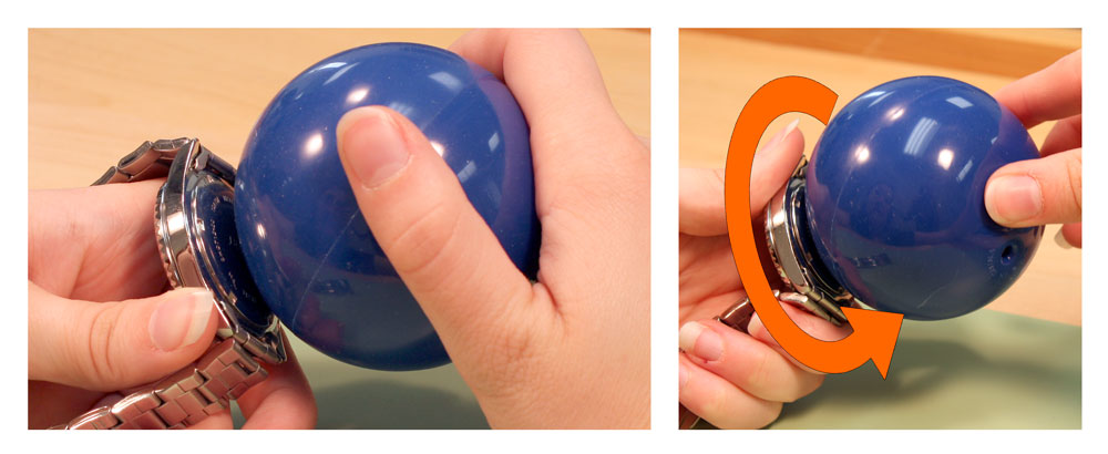

Если позволите, еще один вопрос. Как в домашних условиях без специального инструмента открутить крышку часов (крышка завинчивающегося типа)? На YouTube масса всевозможных видеороликов с советами по откручиванию крышки. Кто применяет для этого круглогубцы, кто ножницы, кто штангенциркуль, кто пинцет. В общем, сегодня попробовал открутить крышку часов самостоятельно. К сожалению, это не принесло желаемого результата, зато чуть не поцарапал крышку :eek: (спасло то, что предварительно крышка часов была обклеена скотчем в два слоя). Буду благодарен за советы и подсказки специалистов!
Dima343 16.09.2014 01:18
кто-то откручивал двусторонним скотчем, можно открутить мячиком
4ubaka 16.09.2014 01:30
Сообщение от Dima343 (Сообщение 2682036)
Я оценил Ваше чувство юмора!:D Ну а если серьезно? Просто не хочется по неосторожности поцарапать часы!
Dima343 16.09.2014 01:59
Вложений: 1
да нет, я не шучу
http://forum.watch.ru/showthread.php...BE%D1%82%D1%87
Вложение 797374
4ubaka 16.09.2014 02:14
Капец!:D:D:D Сначала подумал прикол! Нашел ваш пост в той теме. Неужели поможет? Крышка действительно очень сильно закручена! Часы новые, батарейка первый раз меняется. Пробовал открутить круглогубцами (правда они были не совсем по размеру пазов), сорвались, оставили маленький след на крышке часов. Теперь вот боюсь!
Trops 16.09.2014 05:24
Можно пинцет толстый заточить и торцами открутить... Ну а лучше к мастеру
