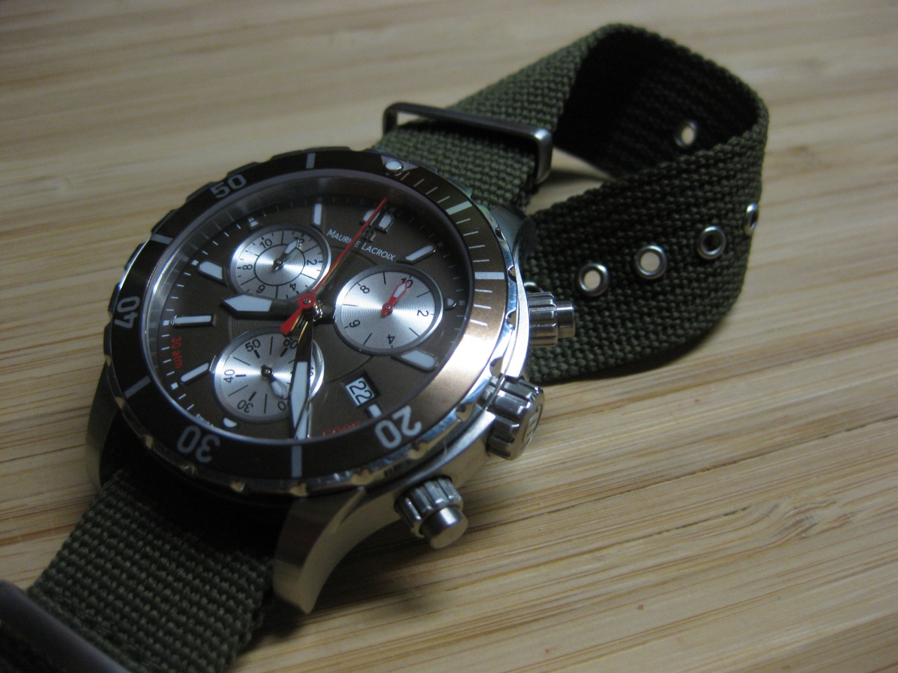

Не знаю как на ТАГах, но на моих Морисах красная стрелка регулируется нажатием верхней кнопки, при этом заводную головку (корректировки времени) надо вытянуть на второе положение. По моему на многих кварцах стрелки часто сбиваются при замене элемента питания.
Вот на таких

Proka дело говорит.
ЗГ до конца вытащить и верхней кнопой калибровать красную стрелку.
у меня сбилась вследствие удара о воду- с яхты нырял.
Модель Тагов почти такая же
