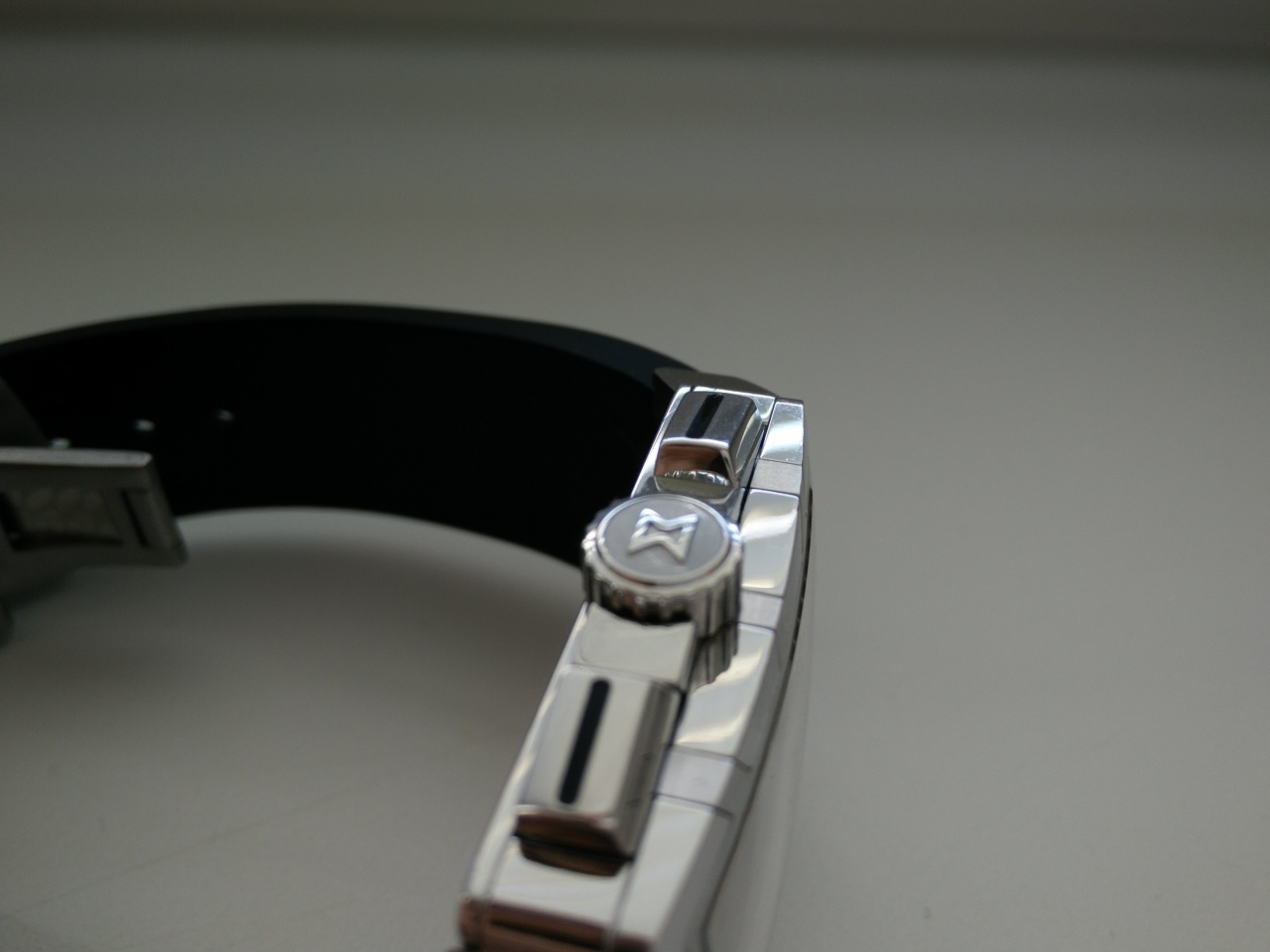

произошла неприятность, облупилось покрытие на заводном механизме
Было оно черным, и на черном фоне классно выделялся логотип Edox хромированный. Пришлось остатки тоже снять, по фактуре мне показалось похожее на пленку, могу ошибаться, продержалось это дело 1.5 года, часы ношу не снимая. Теперь же мне не нравится как смотрится колесико.
Хотелось бы черным опять сделать. Есть мысли как, или куда хотя бы обратиться ?
Вот как было

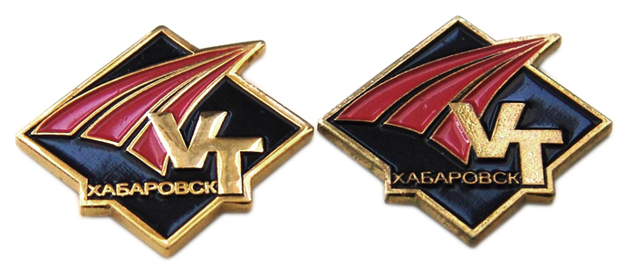

На мой взгляд простая холодная нитроэмаль,наносится легко,сушится при температуре,обратиться можно к фирмам работающим по сувенирке,вот пример..

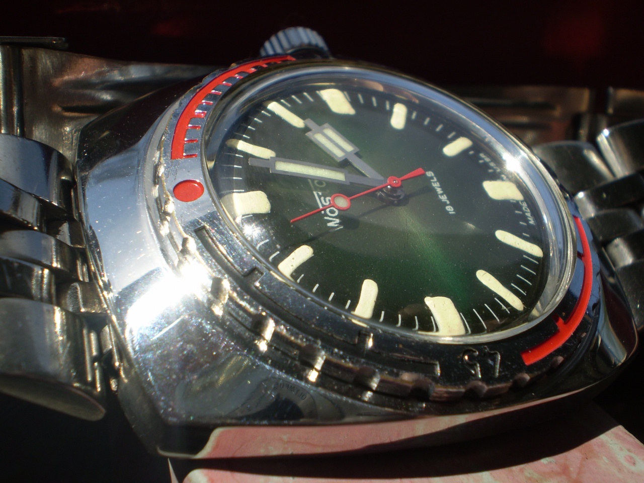

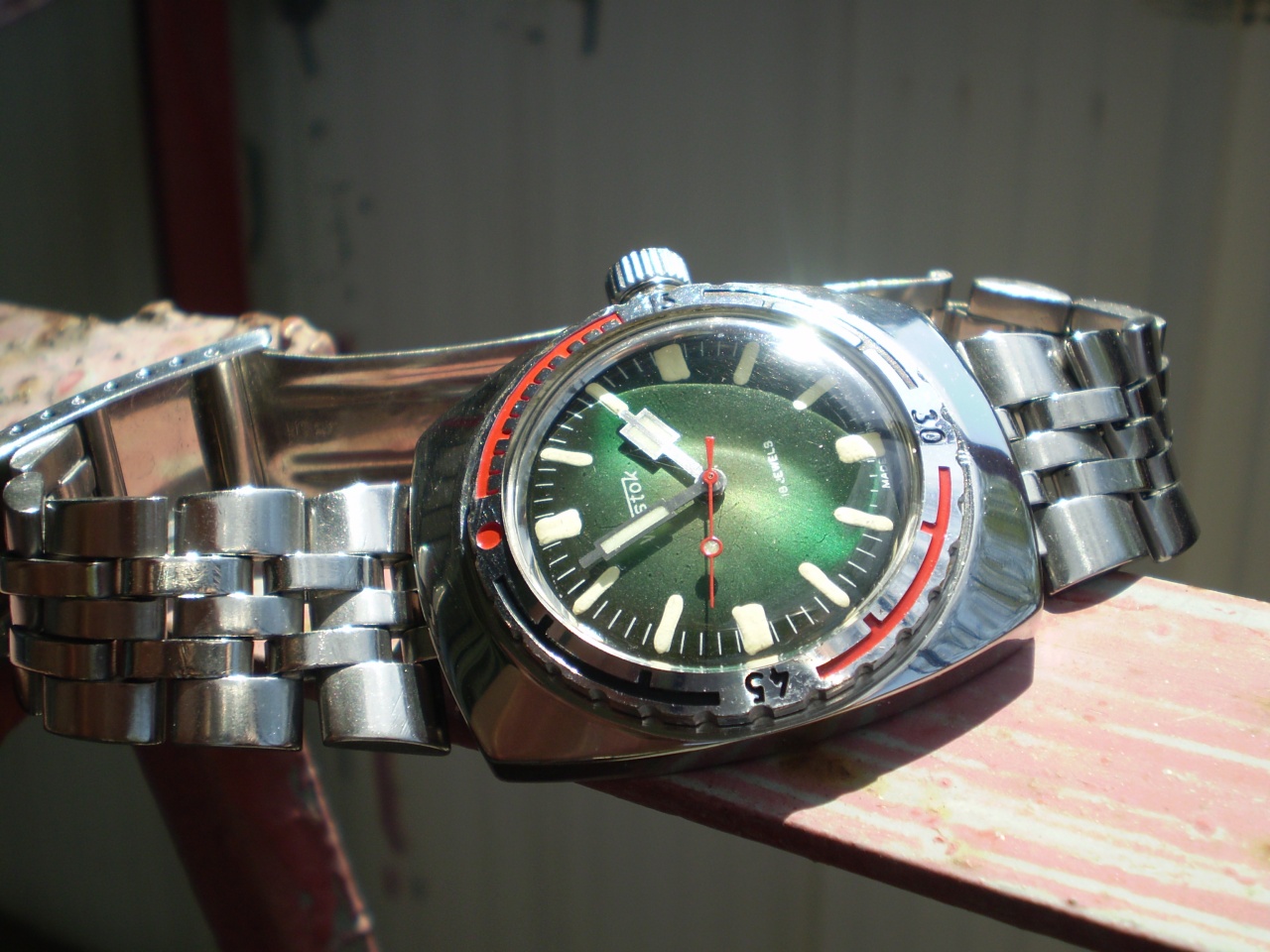

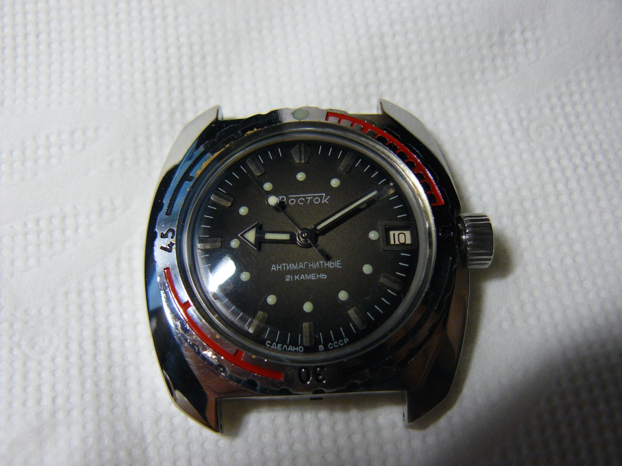

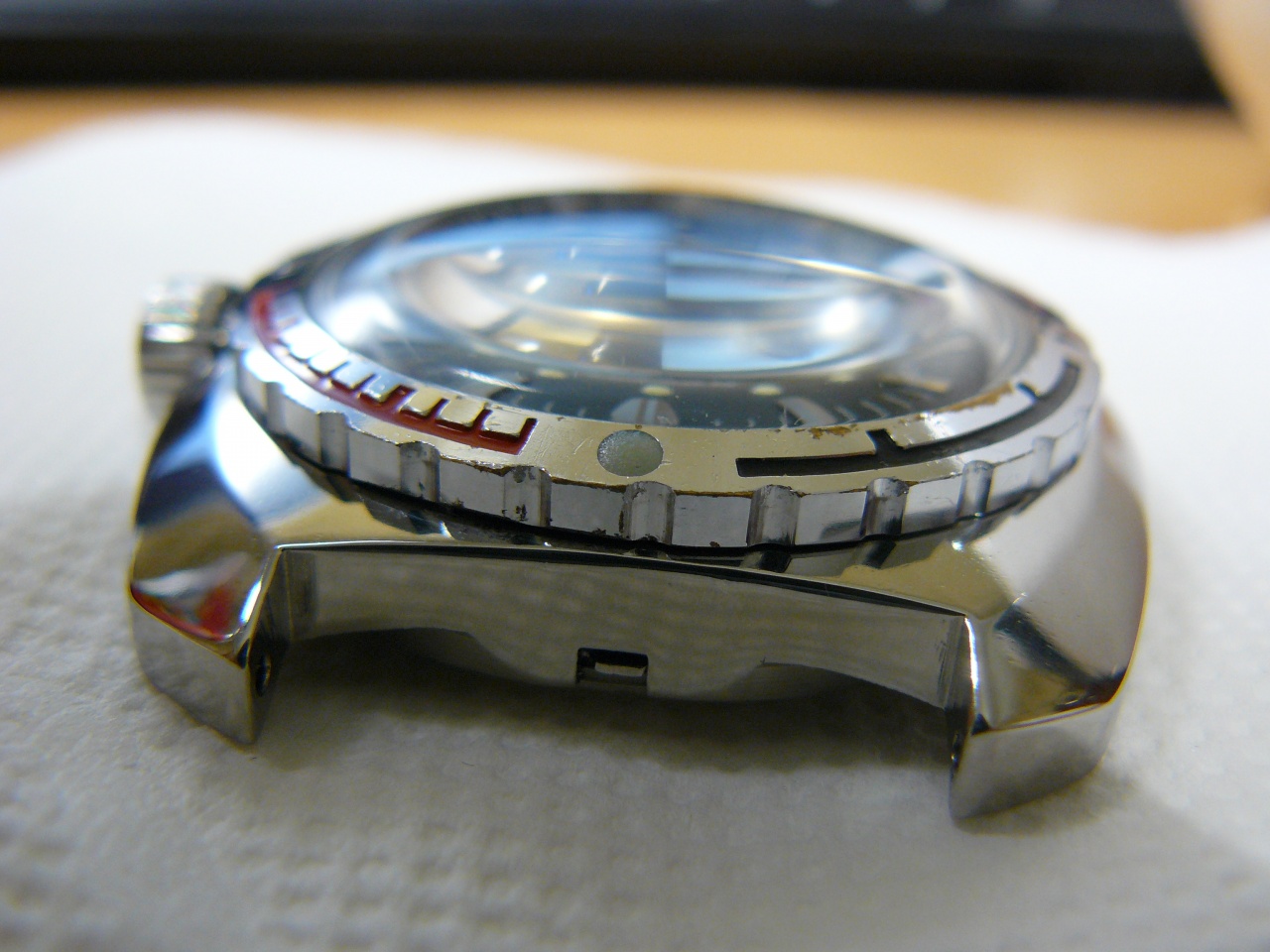

можно аккуратно залить краской
например здесь я заливал красной краской раметку на безеле

краска модельная, Revell или Humbrol, и растворитель для нее той же фирмы
весь фокус в том, чтобы развести краску растворителем до такого состояния, чтобы она сама затекла во все углы и образовала ровную пленку без бугров, но в то же время не слишком жидко, а то металл будет проглядывать
