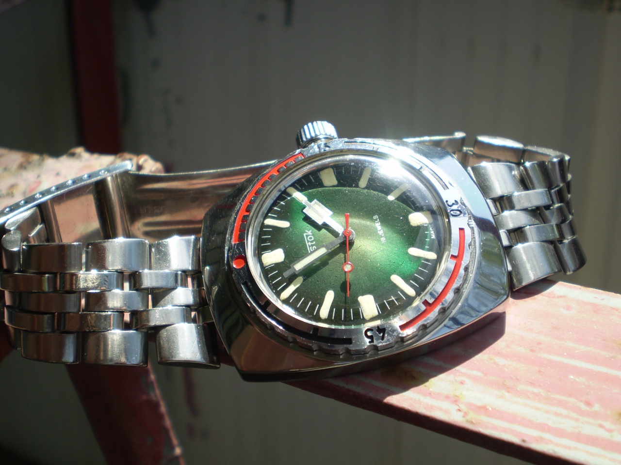

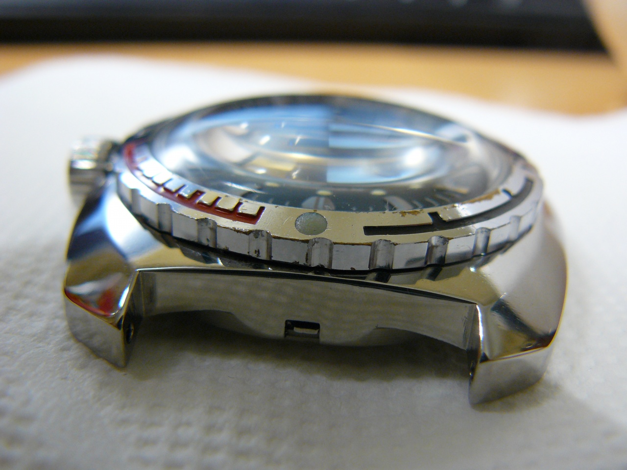

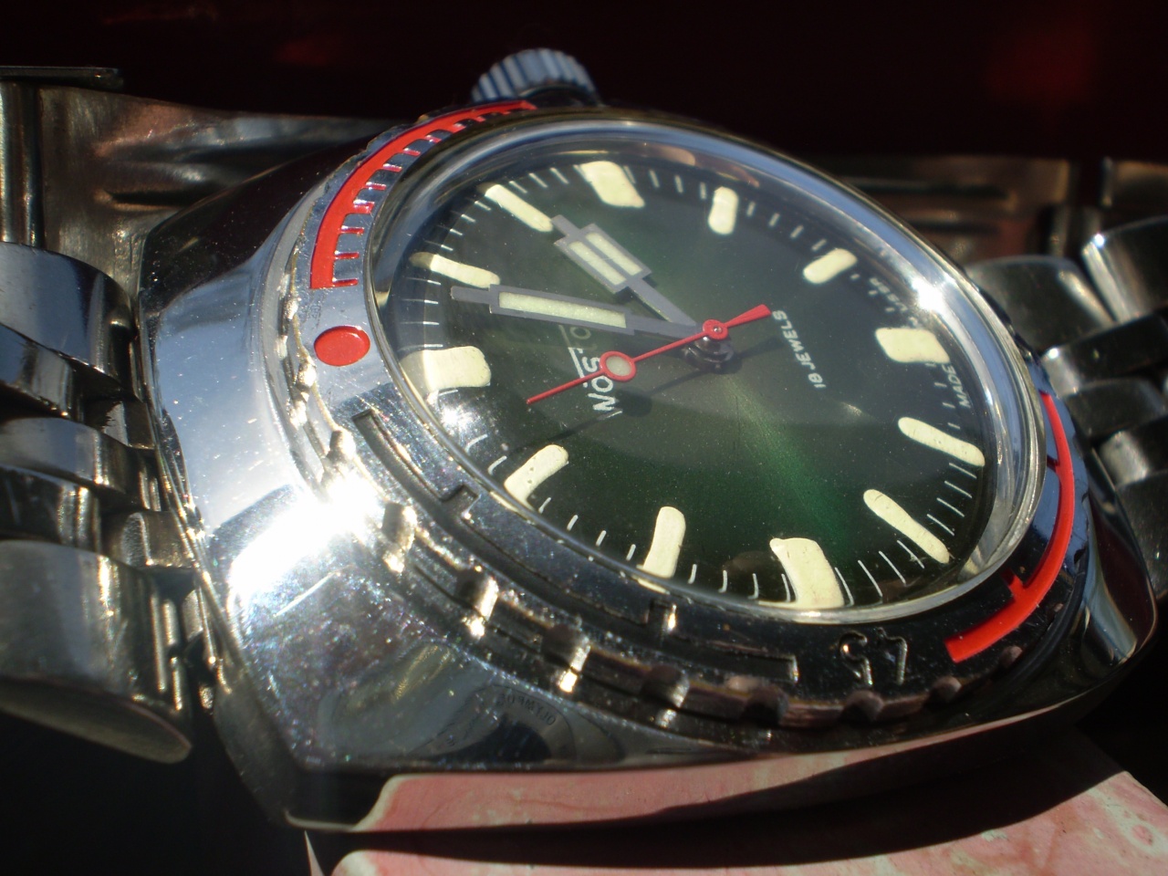

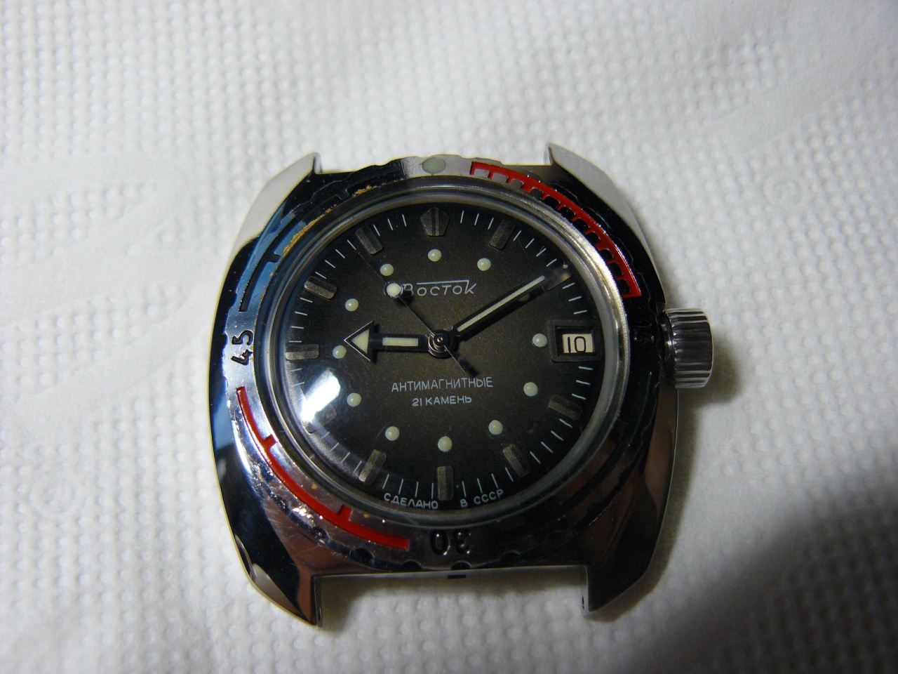

Dima343 07.09.2014 21:38
Вложений: 4
можно аккуратно залить краской
например здесь я заливал красной краской раметку на безеле
Вложение 790626Вложение 790627
Вложение 790628Вложение 790629
краска модельная, Revell или Humbrol, и растворитель для нее той же фирмы
весь фокус в том, чтобы развести краску растворителем до такого состояния, чтобы она сама затекла во все углы и образовала ровную пленку без бугров, но в то же время не слишком жидко, а то металл будет проглядывать
