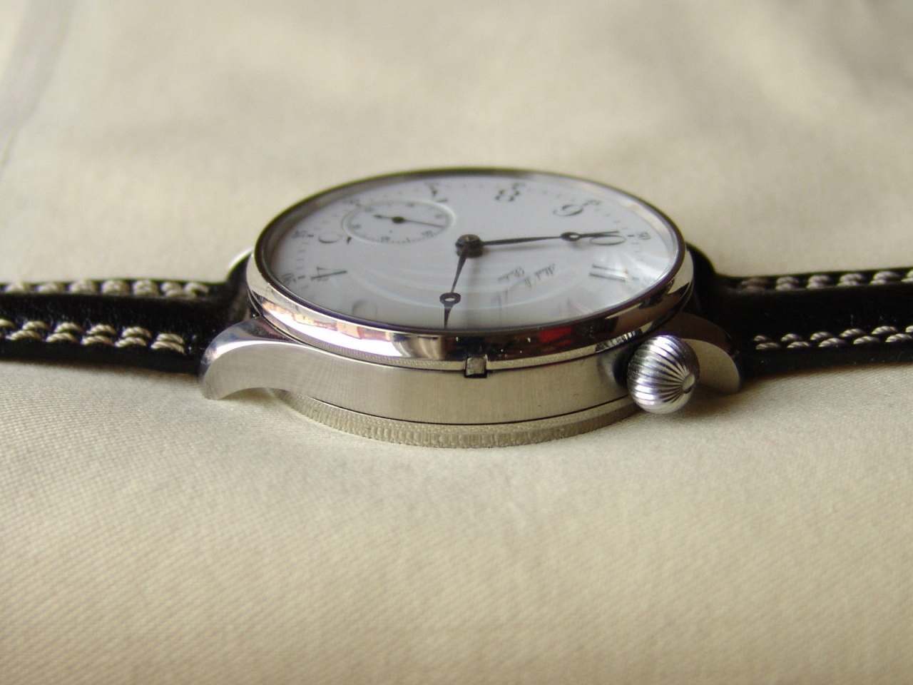

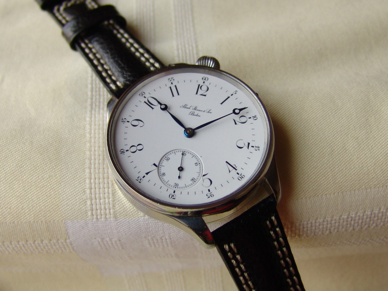

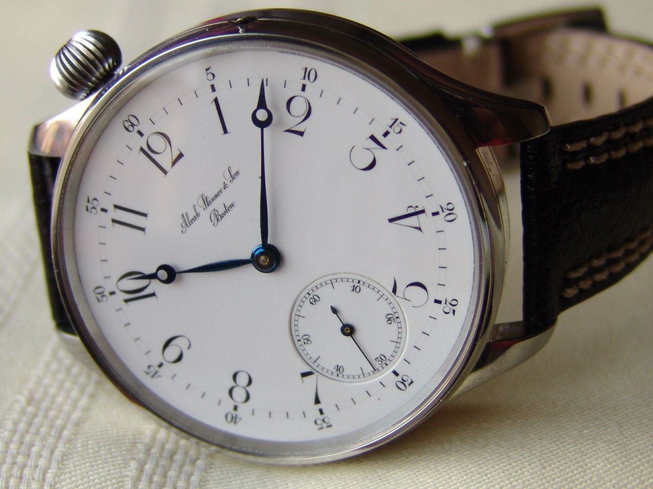

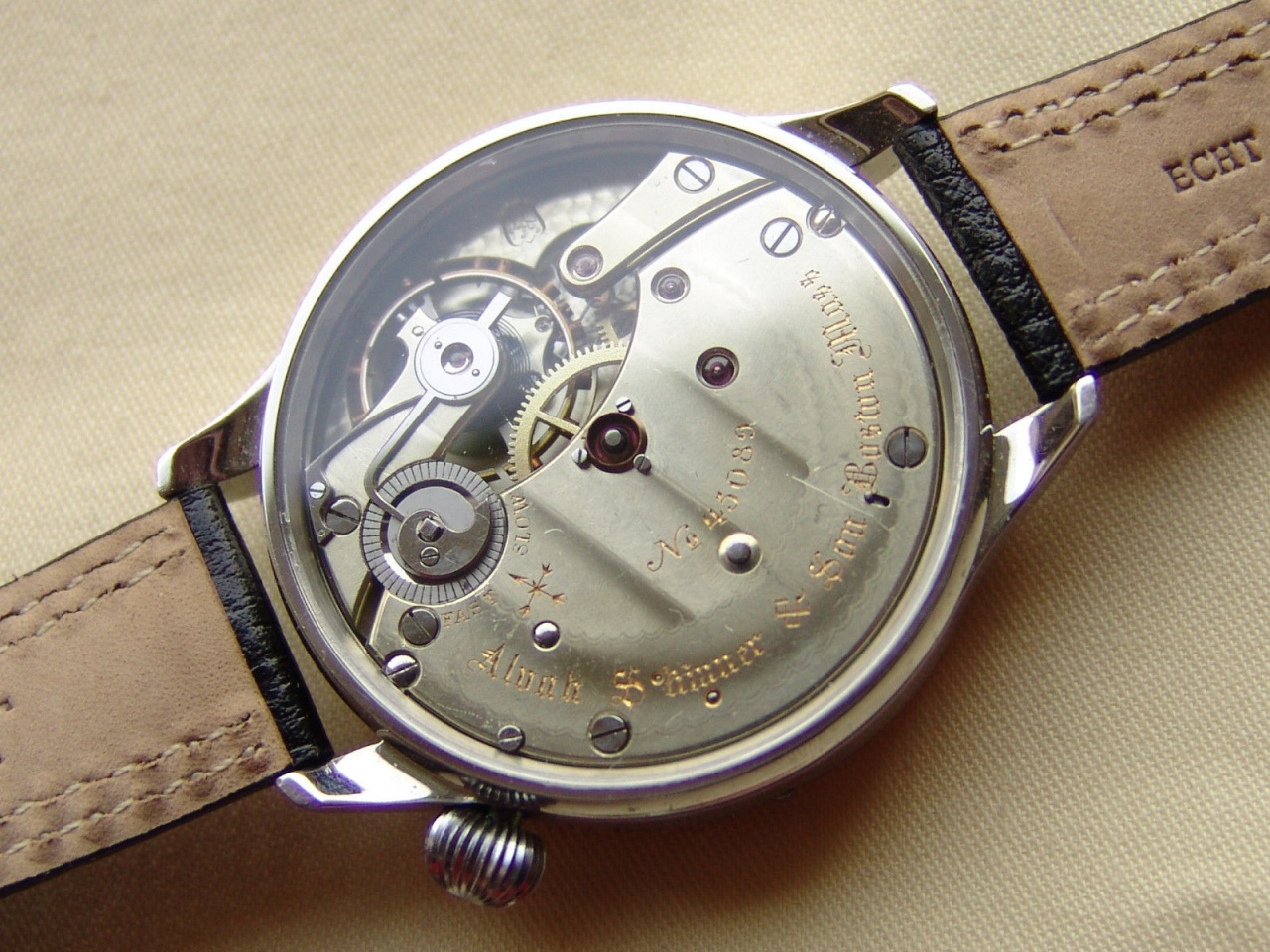

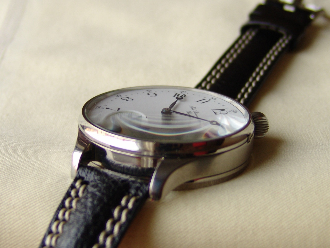

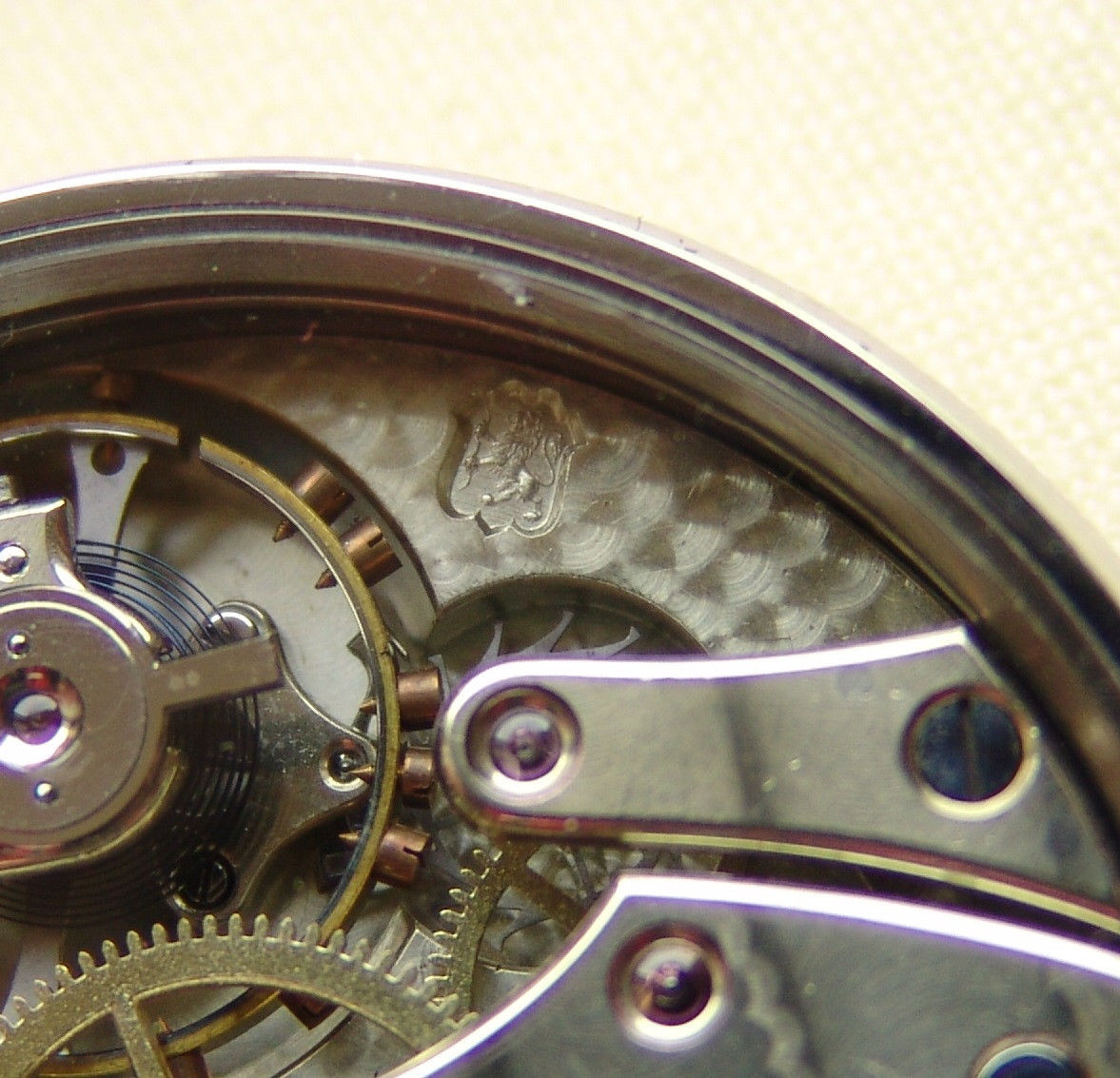

Изучая просторы Е-bay наткнулся на раритетные часы. По утверждениям продавца они оригинальны и хронометр ко всему прочему. Я не знаток механизмов в общем... Также не знаком с данной фирмой-производителем. Прошу у вас, почтенной публики, высказать свое мнение об увиденном на фото Стрелки сильно на Бреге похожи...
С некоторых пор захотел старинные часы на древнем механизме, вот и рассматриваю подобные изделия.
Год производства заявляет продавец ок.1900 н.э.
P.S. в розовом-т.к. многие часы подобного плана оказываются подделками, вот я и сразу создал тему, чтобы в последствии, при полной доказательной базе, не загружать модераторов работой по перемещению

Это так называемый марьяж.
Оригинальный механизм от карманных часов, с оригинальным циферблатом, в основном часы были из золота или серебра, корпуса ушли на переплавку.
Механизмам дают вторую жизнь, собирая их в наручные корпуса.

не хочу марьяж... хочу древние наручные часы, если такое физически возможно

Сложно, но возможно)
Тут нужно быть внимательным, даже в те времена артели, не имеющие отношения к производителям, переделывали карманки в наручные часы.

И да, таких механизмов у Agassiz я не видел, не берусь утверждать что это не он, просто не встречались мне.

Глядя на эти часы и не подумаешь, что им 100 слишним лет! Вот это сохранились!) А ремень то, ремень! Точно нашей эры?
Тут абсолютно всё современное. Не исключено, что и механизм тоже.

Отличный, профессионально сделанный марьяж. Цифер в идеальном сохране.
Корпус, стекла, ремень - конечно, новые.
А механизмы отмывают, чистят, настраивают, регулируют (иногда родируют) - и в путь
