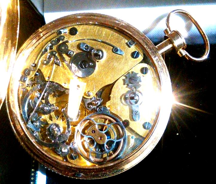

с карманниками тоже иногда туплю, вот с этим не сразу понял как срабатывает самобой, впервые с таким столкнулся
