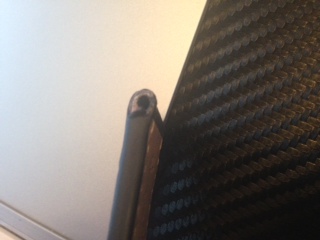

Недавно столкнулся с проблемой небольшой - купленный ремешок ручной работы оказался немного шире 24мм и пришлось его заталкивать между душек с большим трудом, что немного подпортило его внешний вид. После пары дней ношения все притерлось, но смотрится не очень красиво (см фото).
Поэтому вопрос как быть в таких ситуациях - чем смазать/сжать/натереть? Советов много, но как правильнее поступить?

По вашему "макро-фото" непонятно что за ремешок - сужается ли и какого он цвета.
Но, тем не менее. Торцы вроде черные. Насколько я понимаю, дужки часов "взлахматили" торцы, так?

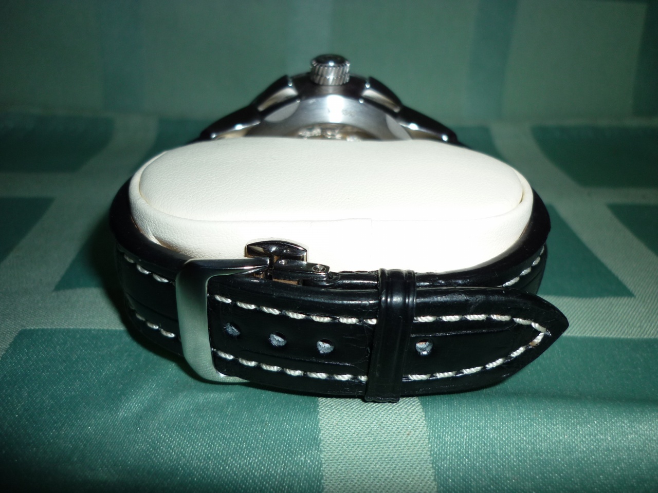

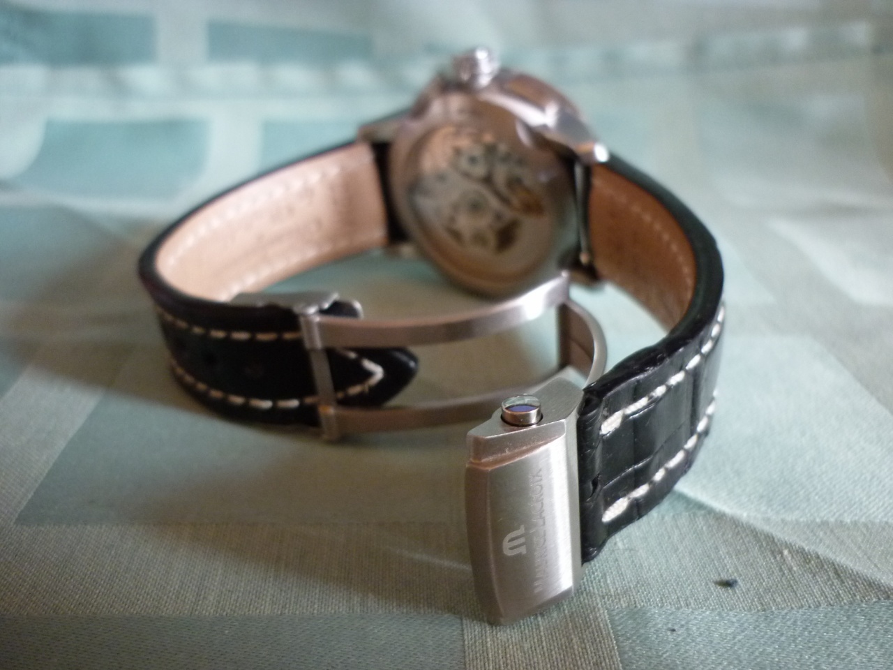

На картинках - ремешок, на котором была "ненужная" шлевка, вшитая в ремешок. На 1-й есть, на 2-й уже нет.
Это, чтобы у Вас не было сомнений в том, что написано выше, )).
