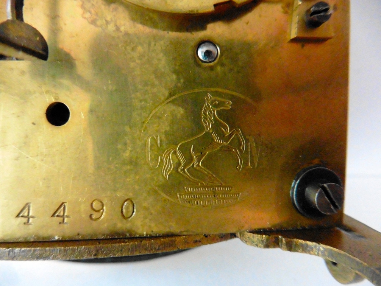

Два клейма. Три имени
Добрый вечер!
Не часто на одном механизме встречаются два клейма: производителя и фирмы-покупателя. В данном случае левое клеймо H.Braukmann, правое - Carl Mazeck.
При этом механизм сделан на мощностях Браукманна, но уже под управлением Carl Werner, обратите внимание на крупные красивые "вернеровские" цифры.

Татьяна спасибо, а я вот поначалу захотел собрать все возможные ключи (наивный человек сейчас успокоился), но этот ключик у меня в мини коллекции имеется.
Ни к одному из озвученных трёх имён, он на мой взгляд отношения не имеет - может Urenfabrik Badishce ?
Хотя у них есть фирменный ключик, может это ещё один ?

Сообщение от Oled Посмотреть сообщение
Татьяна, класс! Я так понимаю, эти механизмы потом стали клеймить в том числе стандартным клеймом CW? Как вот в этой теме http://forum.watch.ru/showthread.php?t=202165
Олег, не уверена!
У Вернера было так много филиалов + эта фабрика, доставшаяся от Браукманна.
На механизме с 2-умя клеймами на 100% браукманновские платины, отметила 2 улики, по которым их легко опознать.
ID:	2298994 Нажмите на изображение для увеличения
Я думаю, Александр найдёт с легкостью ещё несколько отличий.

Сообщение от TatynaS Посмотреть сообщение
Всем добрый день !
Татьяна, для Вас всё что хотите- хоть на близнецах
Ну а на этих механизмах , отличий полно :
1. Разное расположение оси второго пром.колеса в ангренаже хода.
2.Длины поводков маятника разные.
3. Длины пружинки демпфера также различны.
4. Диаметры отверстия над валом молотка отличаются.
5. Отверстие (торец), под стопорный рычаг, имеют немного разную конфигурацию.
6. Винты крепления накладного моста анкера, на механнизме с двумя клеймами имеют скругленные шляпки, хотя могут и не родные стоять.
С уважением Александр.

Сообщение от aleks1960 Посмотреть сообщение
Всем добрый день !
Александр, спасибо!
Я об этих двух позициях никогда даже не задумывалась. Буду и дальше пользоваться Вашей внимательностью и Вашим терпением.
С уважением, Татьяна
