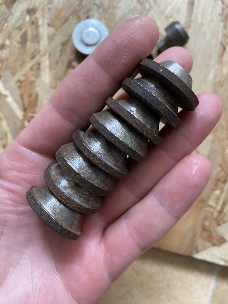

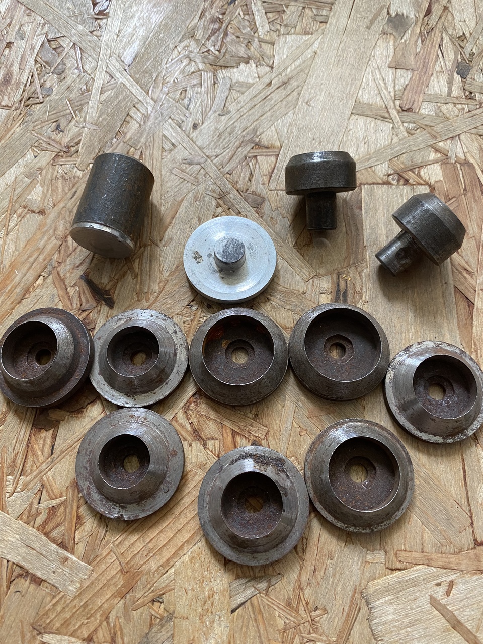

Всем добрый день,помогите пожалуйста определить что за инструмент .Дед был часовщик нашел разбирая запчасти.Заранее благодарю.

Пуансоны и матрицы пластиковые стекла делать. К ним ещё пресс должен быть.

Сообщение от Buba B21 Посмотреть сообщение
Крутая штука!

Сообщение от Trops Посмотреть сообщение
Крутая штука!
А зачем они сейчас? У меня тоже валяются подобные уже много лет - ни разу не пригодились. Купил несколько лет назад около 2 тыс.штук советских стекол, так и их до сих пор не окупил. Расход маленький...

Сообщение от Lentyay Посмотреть сообщение
Имея в наличии данный пресс, не нужно покупать большой ассортимент стёкол, а можно сделать по факту.
У меня есть кроногласс. Зачем он? Можно же купить любое стекло! Но он работает и вполне успешно!
Я работал на таком, самодельный. Там стёкла сразу вылетали в размер. Был дифицит на чайку золотую 16хх, так я на нём нарубил ещё и на продажу. Но купить я его не успел, о чём жалею. Это не те деньги, чтобы переживать, а станочек не испортится
Да, видимо у Вас немного другой подход, что вполне нормально. А кроногласс это вещь! Стекол-минералок у меня тоже несколько тысяч, плюс периодически дополняю. Но фигурные стёкла приходится постоянно вытачивать вручную. Вобщем одно другому не мешает!

У меня подход полностью автономной работы. Я потомственный часовой мастер и всегда девиз: сделай сам, максимально идеально, новое поставить всегда успеешь. Это обусловленно в первую очередь удалённостью региона и дорогой, зависимой от погодных условий логистикой.
Но фишка в том, что на уникальных работах в основном все деньги и делаются.
Обычно , в таких случаях ставятся в известность коллеги поблизости , веселеи уидут . Я вот сам делаю постоянно стекла на советские и на импорт (старыи) . В том числе и не круглые .
