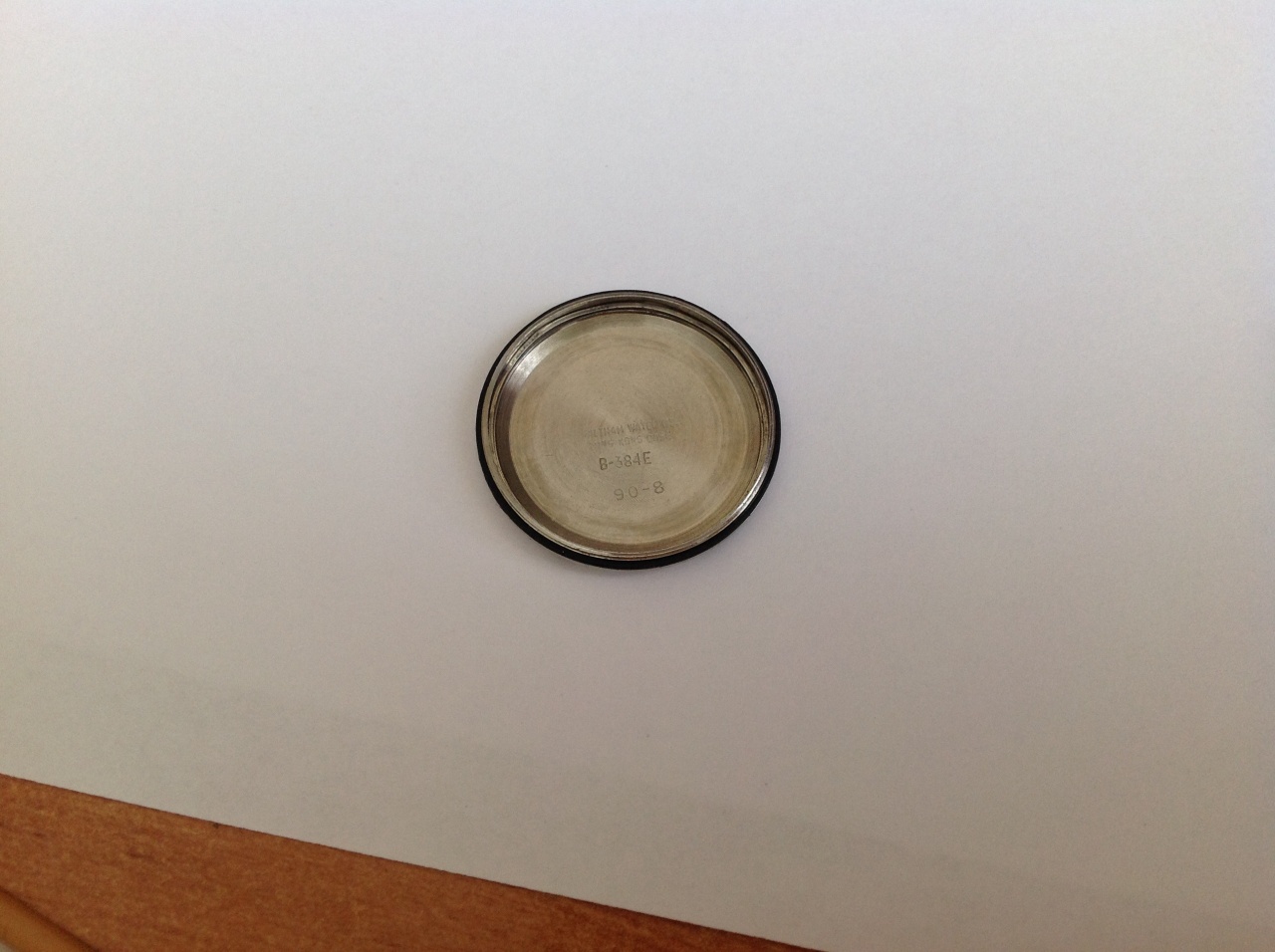

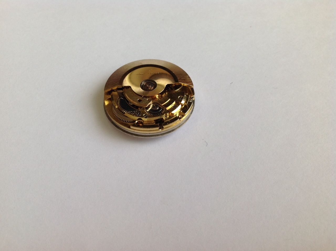

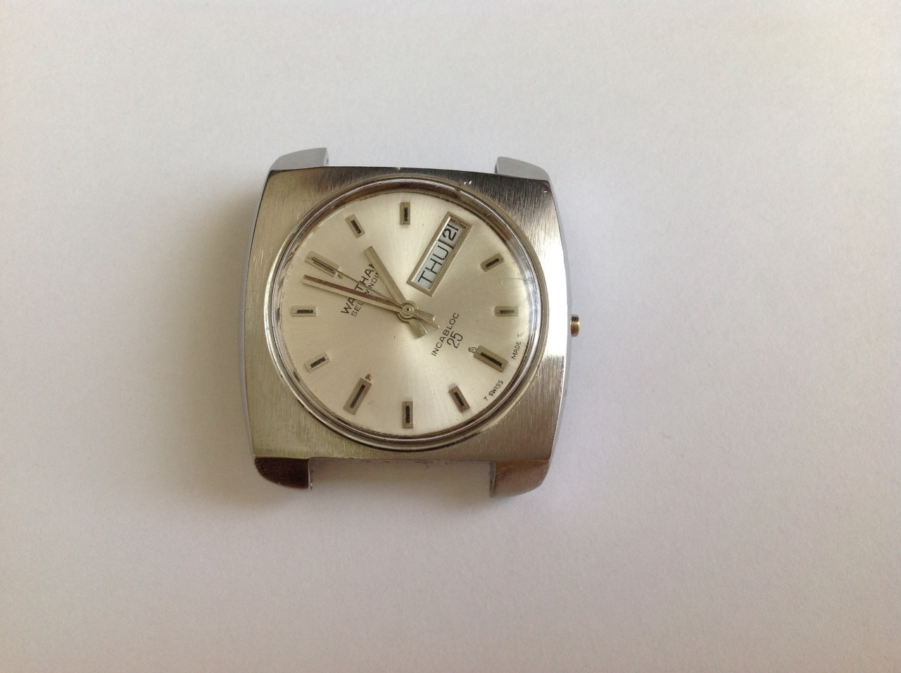

Приобрел часы Waltham автоматик
Тикали себе по тихому , но нет надо было зал есть в них да и повод был:
Заводная головка проскальзывала.
Вскрыл - пару болтов выпало.
Ну подтянул колесо с обратной резьбой -все оклей

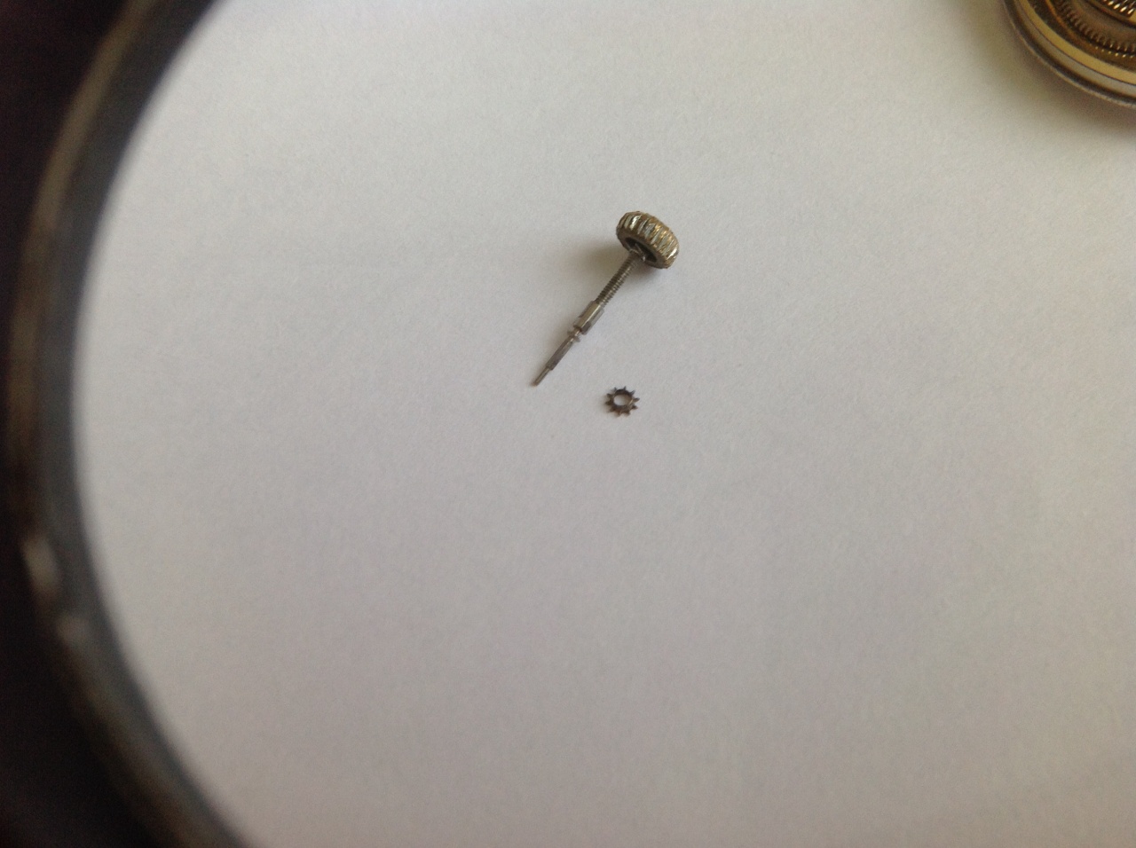

Надумал снять ключ,нажал пипочку ключ вышел, но вместе с ним выпала шестеренка.
Назад не хочет шестерня вставать и ключ тоже.
Да,при вынимании ключа пружина разжалась с вращением всех колесиков
Ходил в мастерскую, проковырялись не сделали
Помогите советом как головку заводную назад то вставить

Издевательство над приличными часами .Работа часовщика сложный и тяжелый труд и много лет обучения .Ищите специалистов и тренируйтесь на хламовых, которых не жалко .Вынимать и ставить заводные валы ,это особая операция и малейшая ошибка и у мастера может не получиться .Приходится разбирать половину механизма ,чтоб установить правильно рычаги и заводные трибы в ремонтуаре .Плюс некоторые модели ,нужно переворачивать циферблатом вверх,при установке валов .
На старых советских моделях одна техника установки вала ,на приличных швейцарских и японских моделях несколько другая .Но близкая техника к советским калибрам .
На китае полный беспредел .Нужен некоторый опыт, чтоб ставить и вынимать валы на китае.
На ваших ,нужноь было перевести вал в положение перевод стрелок и чуть надавив на подавку ,вынимать вал ,одновременно переворачивая машину циферблатом вверх и сразу же после винимания машины из корпуса в этом же положении ,циферблатом вверх ,вставить вал ,очень осторожно чтоб переводной рычаг не щелкнул ,перевернуть машину циферблатом вниз надавить на подавку и одновременно чуть покручивая вал вставить на место и сразу проверить как срабатывает .

Получилось вставил головку,нужно было ту маленькую шестеренку ставить до перев одного рычага ,
Месяц число функционируют, стрелки туго туго немного вращаются,а завода пружины нет, правда все шестерни вращаются дико ,но какбы не фиксируются .

Доломаете и эти часы, они совсем не простые. У Вас не встал на место рычаг ремонтуара. Для подобных калибров это нормальное явление, когда вал вынимается в положении завода. Пихать вал бесполезно, надо снимать стрелки, циферблат, календарь, а потом уже восстанавливать работу рычагов ремонтуара. Для любителя эта работа непосильная, поверьте многолетнему опыту.
