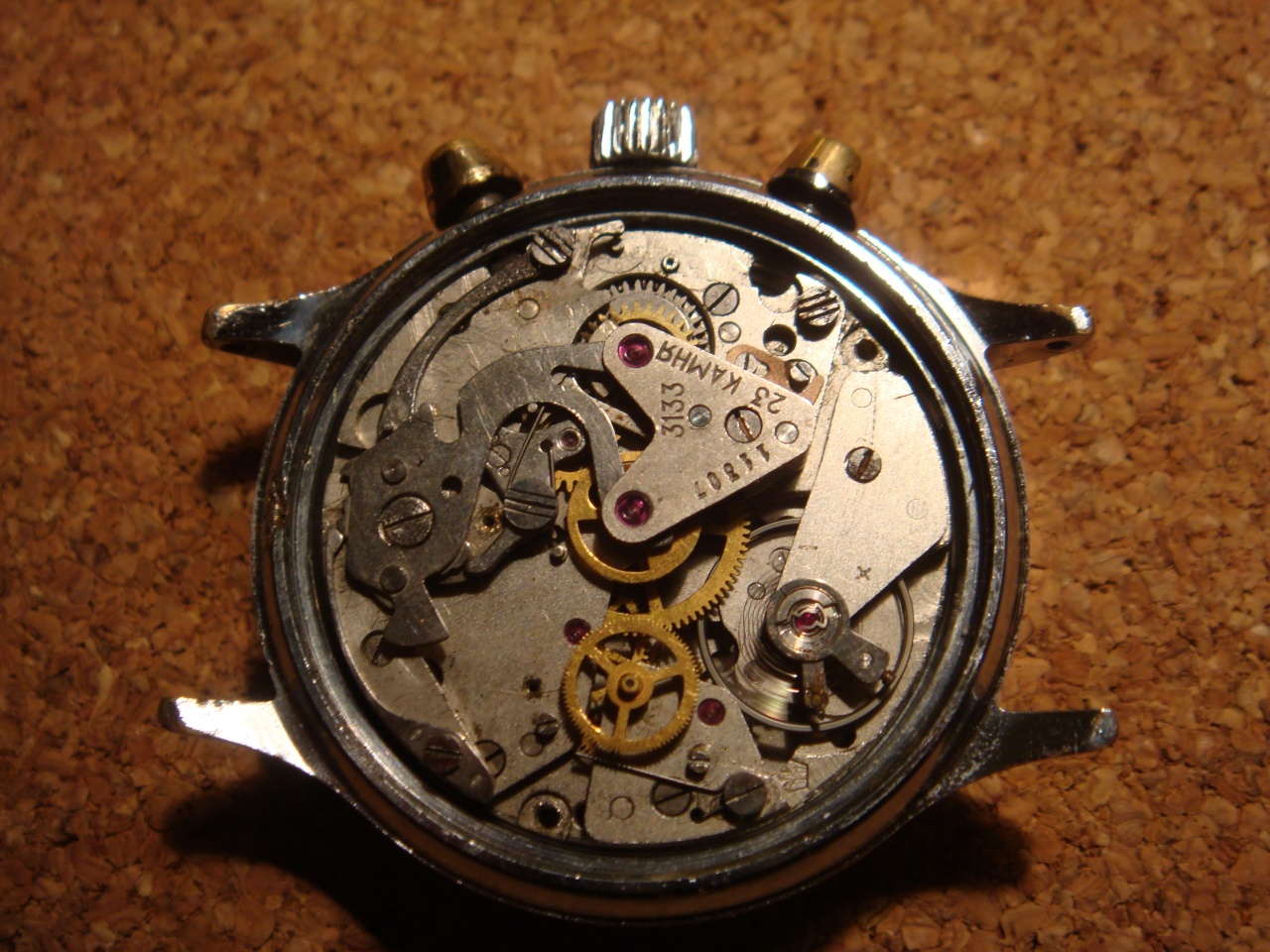

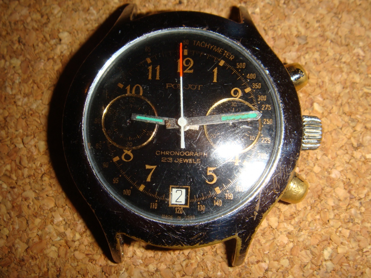

Доброе время суток форумчане..!
Достались по случаю, такие часы:
Куплены за смехотворные деньги,
но и в плачевном состоянии.
Может кто разложит по полочкам...
Вообщем хочу их востановить (не я конечно ремонтировать)
Какие стрелки, все ли 3310 одинаковые...

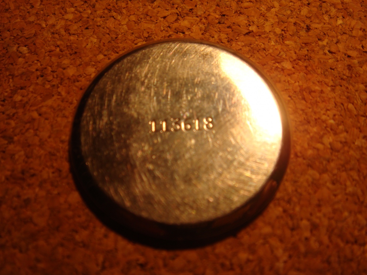

Вот крышка

Ихмо -лучше донором пациента сделать.Все стелы менять ,да и в механизме много чего нехватает,эксцентрик вырван ,сняли колесо отбора мощности,рычаг включения отсуцтвует,пружинка которая идёт на шест.оси счотчика минутного явно сломана....

Смысла восстанавливать нет если только это не семейная реликвия
Часы не представляют коллекционной ценности, в отличном состоянии стоят долларов 50 максимум
На восстановление и ремонт вы потратите в разы больше, легче купить новые, а лучше такие не покупать а взять нормальный советский Полет, Океан или Штурманские

Не 3310, а 3133.Пациент скорее мертв, чем жив. Нет, не так - мертв в ухналь.

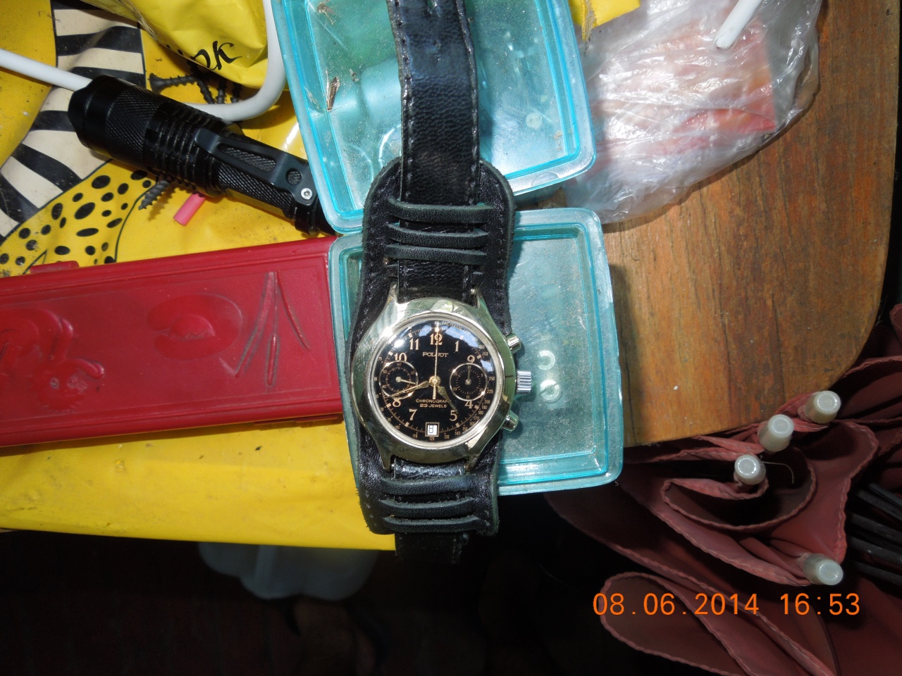

если еще не передумал то в киеве есть человек который их приведет в порядок.я был у него там стрелки какие хочешь циферблаты и т.д. С корпусом будут проблемы потому что он сделан из латуни по этому полировать нет смысла.Вариант отдать на реставрацию спецам которые востановят покрытие корпуса електролитическим способом. (Знаю что делают это в харькове)Примерные затраты 700-800 грн.это стрелки циферблат корпус и ремонт механизма Я такое уже проходил.вот что получилось- стрелки корпус циферблат родные
