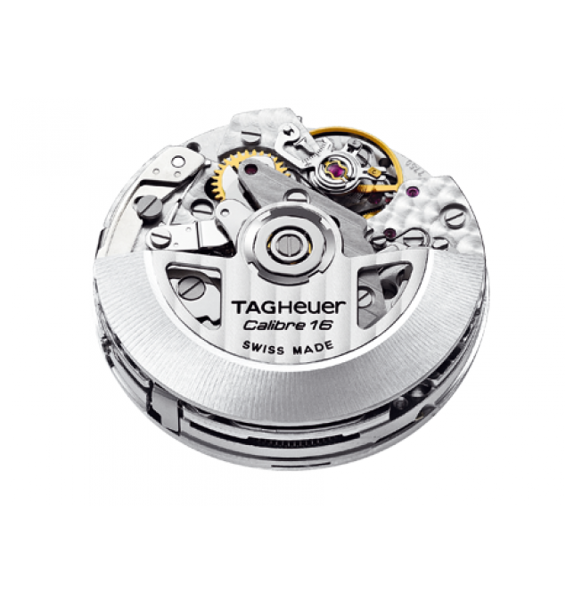

На авито,сландо и других торговых площадках пруд пруди подделок,есть очень высокого качества,недавно рассматривали опять же таговский фейк,на первый взгляд все просто идеально,а с учетом того что что хозяин заменил поганый ремень на оригинальный,то все выглядело почти натурально,но вот на клоне 7750 китайцы так и не научились ставить ЕТА штампики,так на оригинале под балансом с одной стороны есть мелкие цифры 7750,а с другой гравюра ЕТА,а если точнее повернув часы так чтобы баланс оказался вверху,7750 будет с права,а ЕТА с лева.
На 7750 не Цертины не Тиссо не встречал,видать овчинка выделки не стоит
Для тех кто не видел еще раз привожу китайский 7750 крупным планом,рядом оригинал,парни из поднебесной очень любят синий цвет и кучу ненужных надписей,а еще если присмотреться в макро,то в якобы опечатанных фуфлыжной печатью часах,окрашенный винт тот что с права от баланса уже крутился и вертелся для какой то неведомой миру регулировки,о чем говорит снятая краска в прорези,ротор под завода видать тоже после кривых рученек фейкодела не работал,так же видно следы вмешательства
