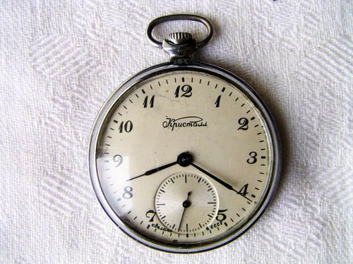

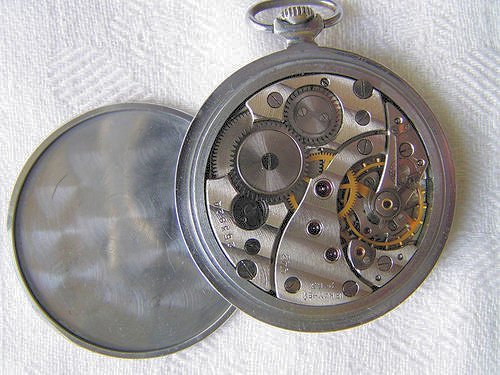

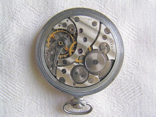

Спасибо Дмитрий, как то я не осознал что их мало.
Первые ко мне недавно пришли, впечатление хорошее производят.
Возможно что и полностью оригинальные, мост баланса правда без полос.

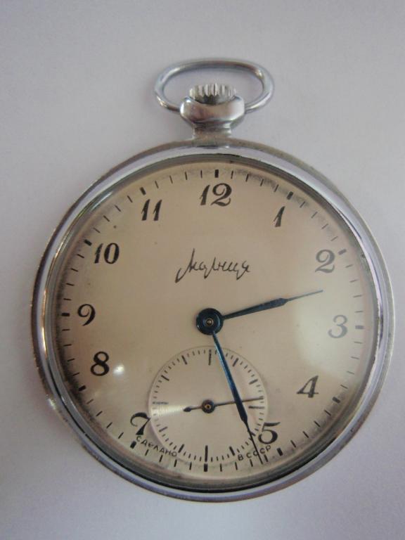

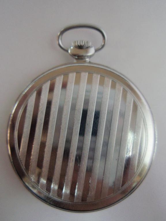

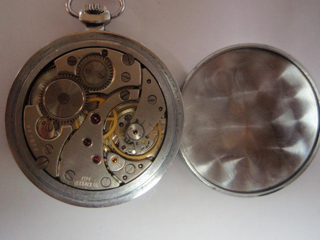

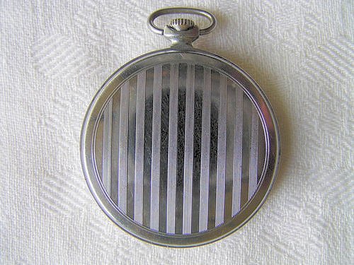

Вот моя Молния 1967 года выпуска:Нажмите на изображение для увеличения
Название: Молния 1967-1.jpeg
ID:	282752 Нажмите на изображение для увеличения
Название: Молния 1967-2.jpeg
ID:	282753 Нажмите на изображение для увеличения
Название: Молния 1967-3.jpeg
Найдите 10 отличий, что называется...

Виктор,
насколько я могу понять, это практически полная копия Искры по механизму. А то что они оригинальные так это почтит наверняка, вряд ли кто-то стал бы подобные часы подделывать.

Сообщение от Ceva Посмотреть сообщение
Вот моя Молния 1967 года выпуска:Вложение 282752 Вложение 282753 Вложение 282754
к примеру финишная отделка мостов без линий женевы
