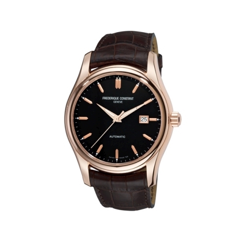

Добрый день!
Три недели назад приобрел через интернет-магазин новые часы Frederique Constant (референс - FC-303C6B4), в подлинности часов не сомневаюсь, продавец проверенный.
Часы механика с автоподзаводом, заявленный запас хода - 48 часов. Ношу их в рабочее время. Заметил, что если они сутки (24 часа) пролежат, то останавливаются и не идут. После чего выставляю время, продолжаю носить, и все в порядке. На следующих выходных ситуация повторяется.
В чем может быть проблема? Нормально ли это, что спустя сутки не использования часы встают? Ведь они новые, тем более заявлен запас хода 48 часов.
Заранее спасибо за помощь!

зявленый запас хода - 38 часов, внутри стандартный eta 2824.
Сами решайте, нормально ли при заявленном запасе хода останавливаться после суток
Надеюсь, вы не 50 тысяч за это заплатили

В этих часах стоит калибр FC-303, базовый и фактический калибр ЕТА2824-2. У которого запас хода 38 часов, но никак ни 48. Это во-первых. Во-вторых, по личному опыту скажу, что скорее всего у вас они не дозаводятся. У меня тоже Лонжин на данном калибре с руки идет не больше суток. Видимо сказывается малоподвижное времяпровождение. Тогда как после виндера часы идут 40 часов.

Спасибо всем за ответы. И что теперь делать в таком случае? Отдавать в сервис, или это нормальная ситуация?
Если постоянно настраивать время, головка ведь тоже может износиться.

Это нормально, попробуйте их потрясти минут 5 -7. Положите часы на столик и посмотрите, сколько часы после этого отходят. Должны около 38-40 часов.

Если потрясти часы на калибре ЕТА 2824-2 (или Sellita SW200) минут 5_7, то 38 часов они точно не проходят. Это был бы феноминальный калибр.

просто вручную завести на 20-30 оборотов, активно носить день и положить на полку.
и смотреть, через сколько часов встанут.

Вручную то оно понятно, часы отходят свои 38 часов. Вопрос здесь - эффективен ли автоподзавод?
Я поступаю так - беру часы в руку и 5-7 мин делаю быстрые, короткие вращательные движения в обе стороны. После этого часы у меня отходят положенное время.
