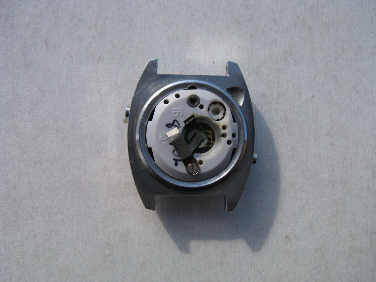

запустить женскую электронику
пытался запустить,нажимая две правые кнопки одновременно-
вроде что то появилось и пропало
подсветка работает . и еще нижняя клемма в батарейном отсеке-минус, а боковая-плюс? отломалась боковая и я подсунул пластинку,согнутую буквой г плата чистая была и я спиртом протер
Кварц менять - не запускается.

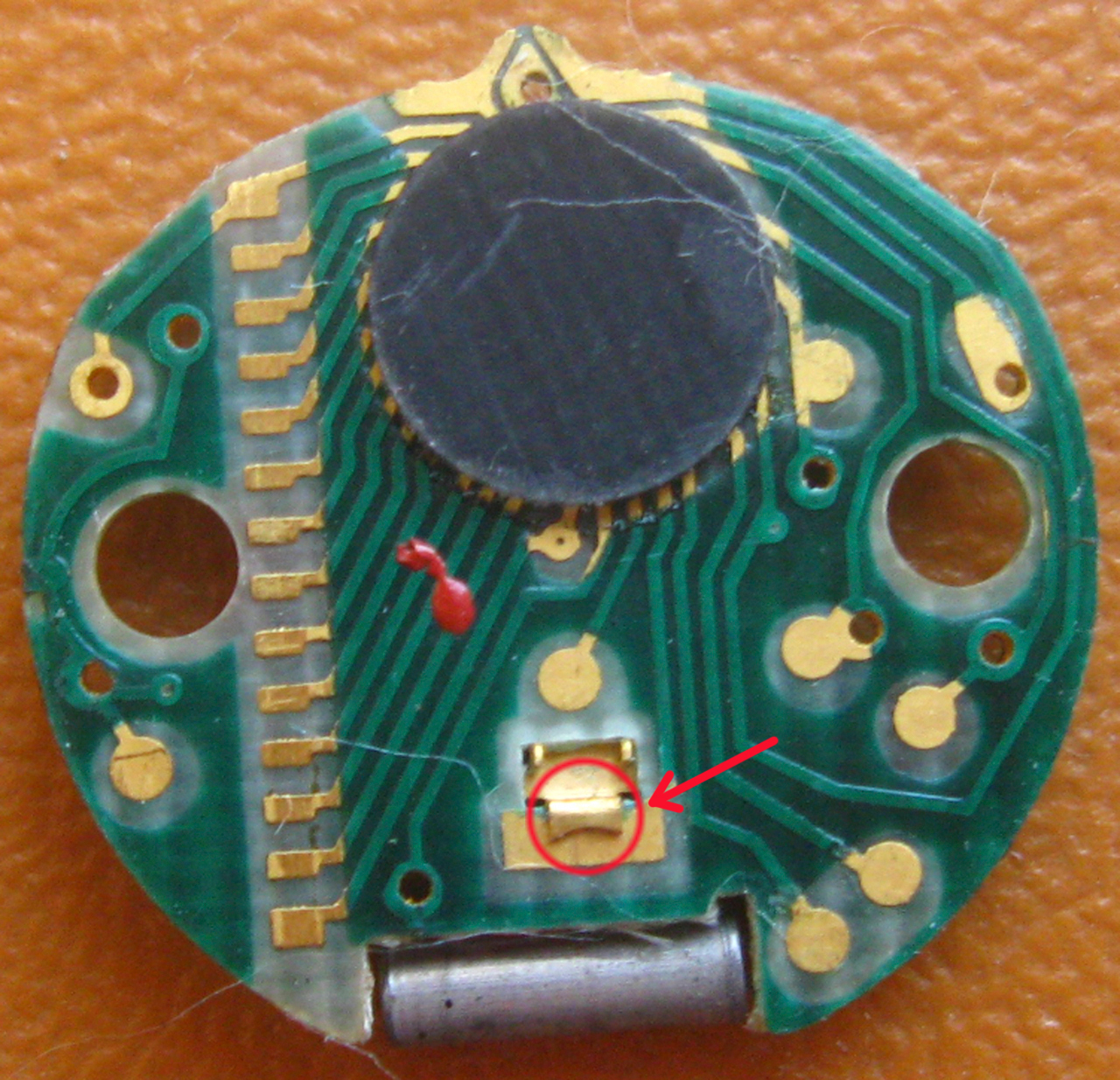

Сообщение от nicle123 Посмотреть сообщение
Да, нижняя клемма в батарейном отсеке-минус (-). Попробуй ее припаять - может быть плохой контакт (смотри фото №2) и "поиграйся" отломанной боковой клеммой (+) - там тоже, может пропадает контакт

2 часа лежали часы с батарейкой,пытался запустить(2 кнопки нажал)
эажегся дисплей ярко,без цифр,и,секунд через 5 потух
это что-кварц?
Здравствуйте! Первая причина мерцания часов этой модели окислы и пары выделявшиеся от старой батарейки. Надо хорошо промыть особенно в районе кварца , дорожки посмотреть под микроскопом сразу будет всё видно. Покрутить тример может залип. И высушить. Если что, есть новые платы.

нет -туда не лез
промыл, почистил контакты, глянул плату
они как бы новые или легкое бу
они что то стоят?
