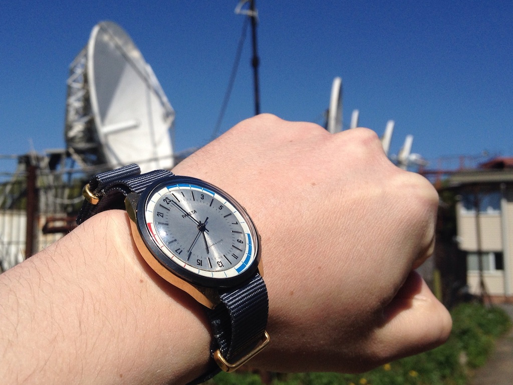

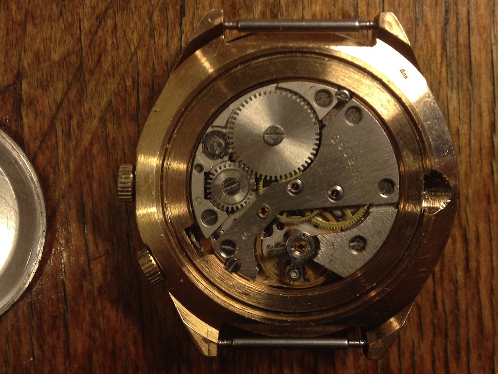

Не так давно я приобрел желанную Ракету "Вахтенные" в отличном состоянии. И, во-первых, уважаемые форумчане обратили внимание на то, что на мосту механизма часов должна стоять маркировка 2623.Н, а не 2609.НА, как в моем случае, а во-вторых, часы убегают вперед на ~30 сек в сутки - хотелось бы добиться большей точности хода.
Соответственно, вопрос: к кому в Москве можно обратиться за помощью в чистке и доводке механизма, а заодно и выяснить, перепиленный ли это 2609 под 24 часа или просто мост от него в православном 2623?
Заранее благодарю за ваши ответы. Фото часов и меха прикреплены.

Сообщение от Minihare Посмотреть сообщение
ИмХО, если опираться на инфо с фото, то разность цвета и фактуры наводит на мысли, что, таки ДА.

Отдельные источники утверждают, что имеет место массовая переделка механизмов 2609HA в 2623Н группой лиц по предварительному сговору посредствох похищенных с ПЧЗ часового и вексельного колес. Однако фотодоказательств найдено не было. Если в процессе ремонта вам удастся сфотографировать часть механизма, находящуюся под циферблатом - общественность будет вам признательна.

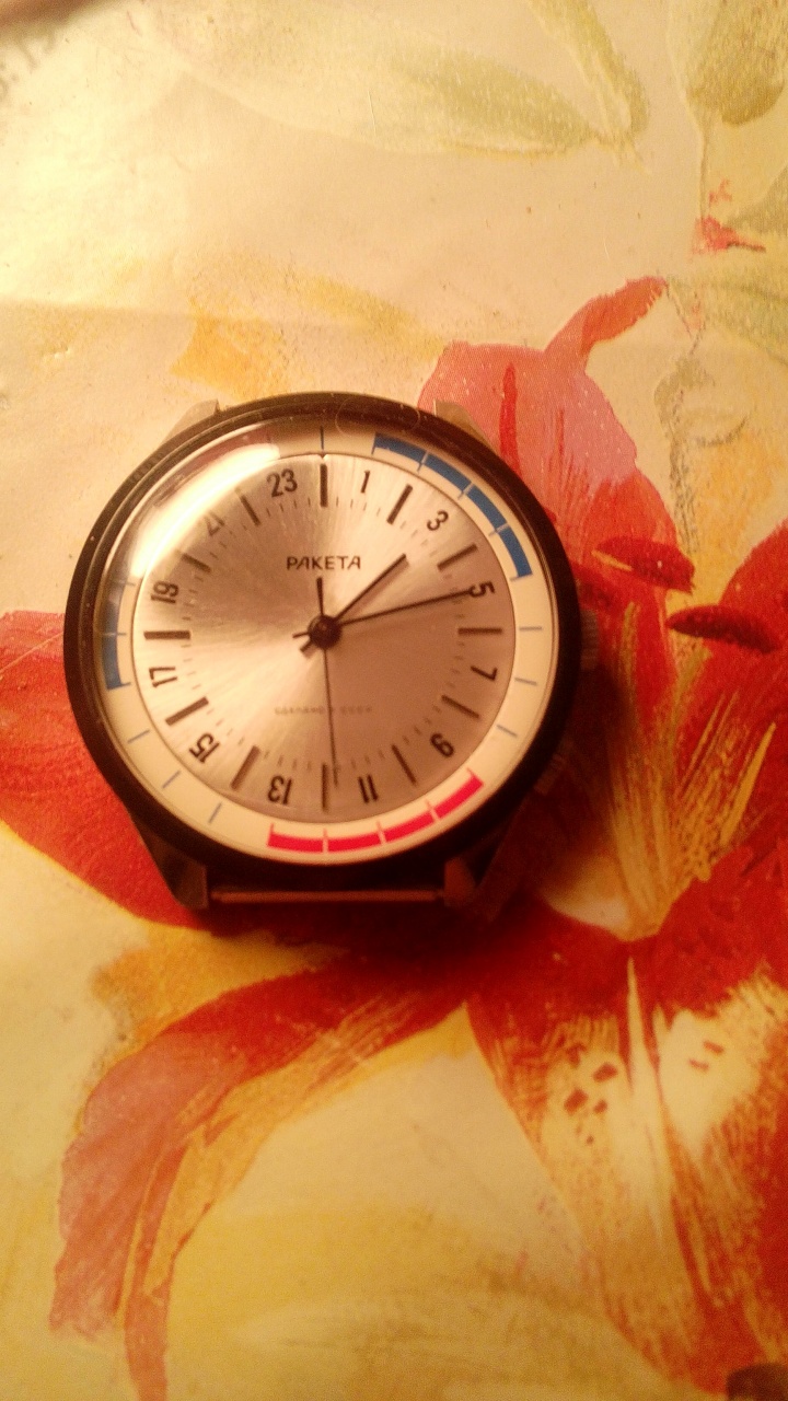

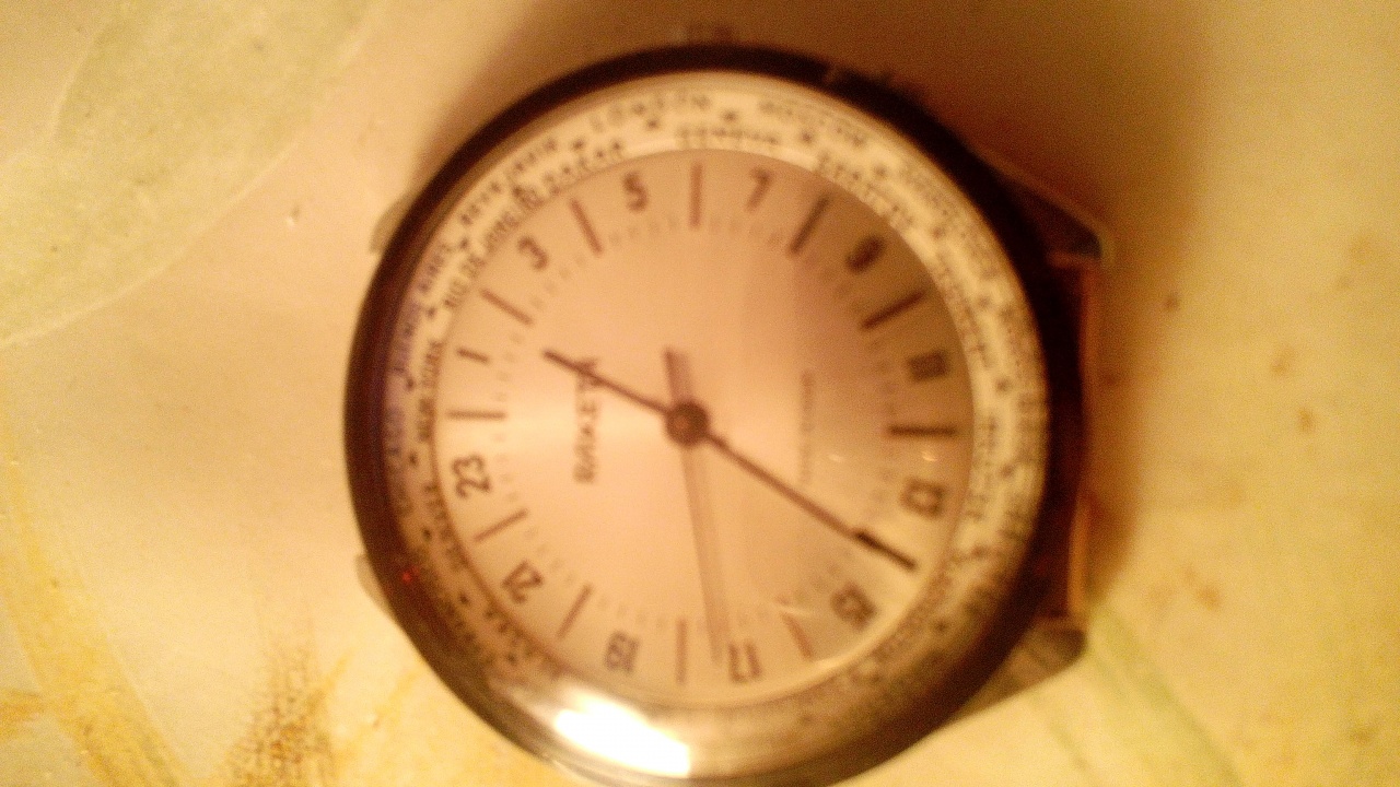

ракета с24 часовым циферблатом 2326н
добрый день подскажите цену часов ракета с 24 часовым циферблатом и двумя головками номер механизма 2623 на циферблате названия городов 1988 года новые не пользовались

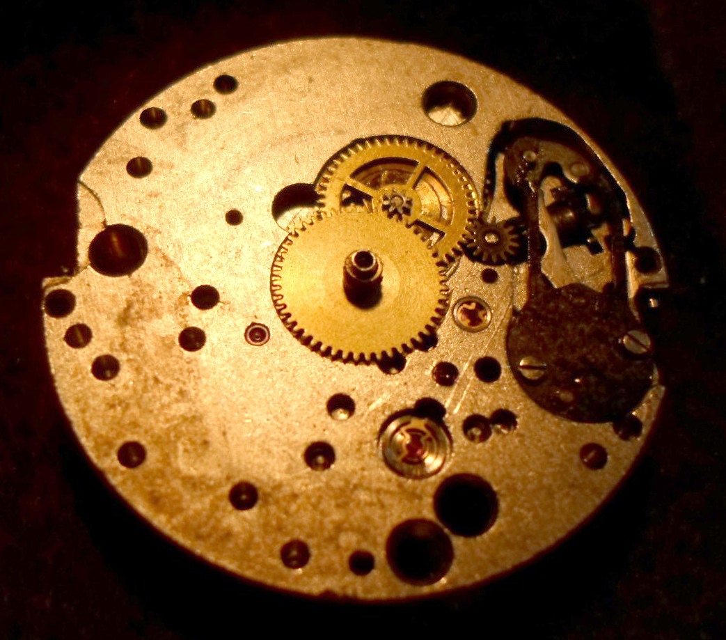

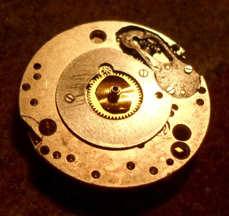

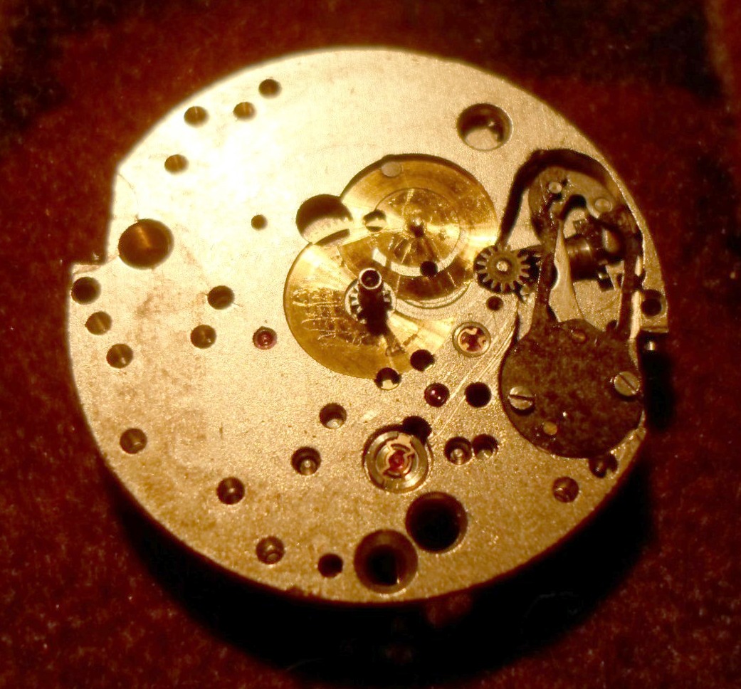

Нашёл. К сожалению, так как делал для себя, качество не очень. В живую, платина, как положено покрыта хромом, а выборки под колёса жёлтые, так как делались потом. На самой платине заметны лишние дырки от 2609 для крепления вексельного моста.
Обратите внимание, мост вексельного колеса, тоже самодельный, на нём отсутствуют отверстия, которые должны быть на настоящем.

Вроде бы в предыдущей теме и был как раз данный вопрос по ремонту обсужден. Я ещё рассказывал, как отдал своих 24 часовых полярников в ремонт на завод Ракета. Можно обратиться туда. Правдо дороговасто выходит. Сейчас ходят - за неделю спешат на 1,5 мин. Устраивает пока - проверяю, что будет дальше.
Ну, а можно и в Славу на Белорусской отдать - они делают любые советские часы. Или в мастерскую при бывшем заводе Полет на Воронцовский/Марксистской. Других "проверенных" мастерских в Москве не посоветую - не обращался.
