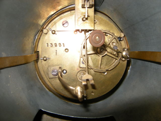

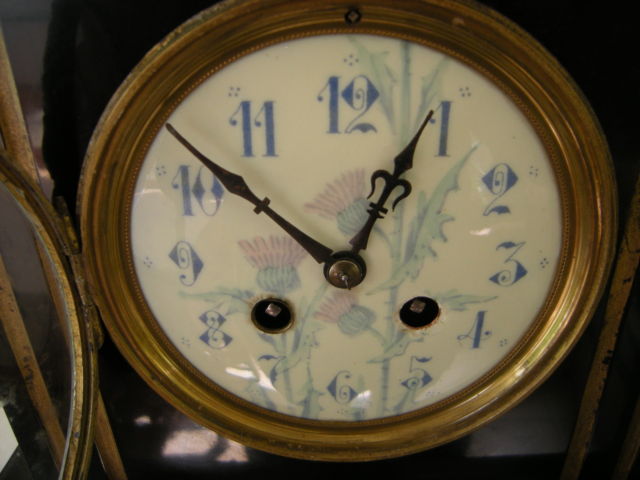

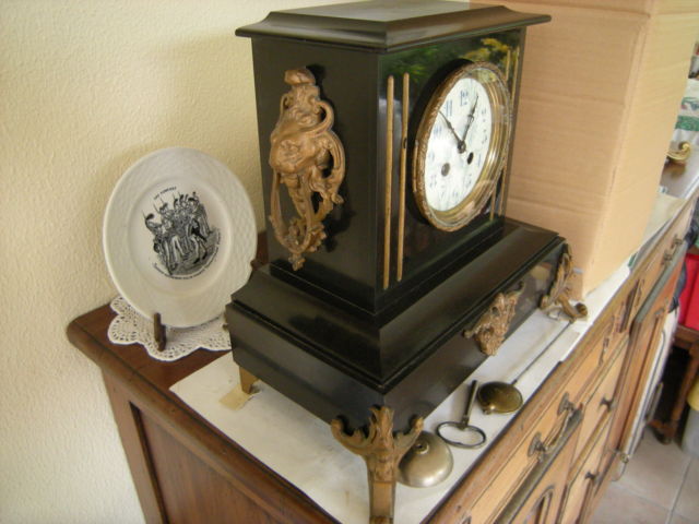

Всем Здравствуйте! Прошу знатоков совета! Хочу прикупить на молотке каминные часы. Вот эти понравились. Соответствует ли корпус,механизм тому времени(начало 19го века),не сборка ли из разных часов? Ну и стоимость--товар? Часы на молотке продаются уже больше года.

Это не начало 19 века, как минимум конец 19, но скорее это уже первая четверть 20 века.

На мой взгляд сборка.
Стрелки разные, циферблат без делений, втулок на отверстия под ключи нет.
По датировке механизма согласен.

Митрич, стрелки и циферблат вполне соответствуют периоду 1900-1910 годов, на мой взгляд часы совершенно в норме, однако это недорогой массовый экземпляр, 150-200 евро для них потолок.

Поддержу мнения по временному периоду и цене-механизм массовейший, оформление интересное, но не очень дорогое...

механизм может и массовый, но очень качественный и сделан на века
не понимаю пренебрежительного отношения форумчан к таким механизмам
те же немцы в массе имели хуже качество, тем не менее почему то Леройки и деревянные ходики (и всякие Бр. Четуновы с деревянными платинами) здесь в почете, а французы - нет
корпус тоже не шпиатр, а камень - практически неподвластен времени
если бы сегодня кто-то сделал часы такого же качества, с калеными полированными трибами, толстыми платинами, эмалевым цифером и корпусом из камня - стоили бы как Патек
такие же стрелки я видел на других часах, которые я ремонтировал, они из одного комплекта, только на минутной спилены маленькие острые "усики"
