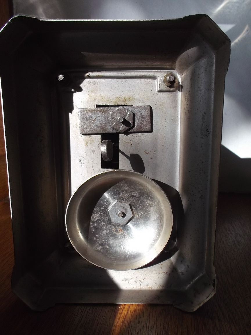

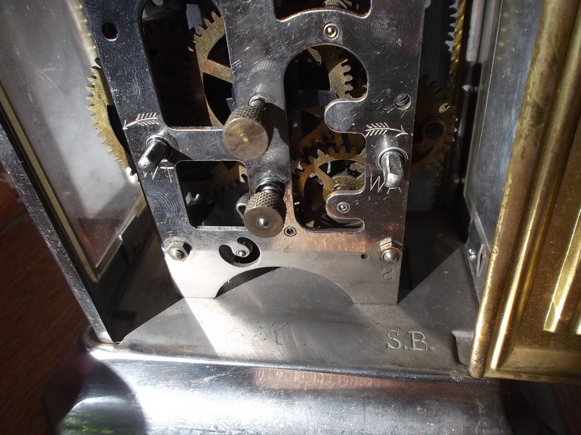

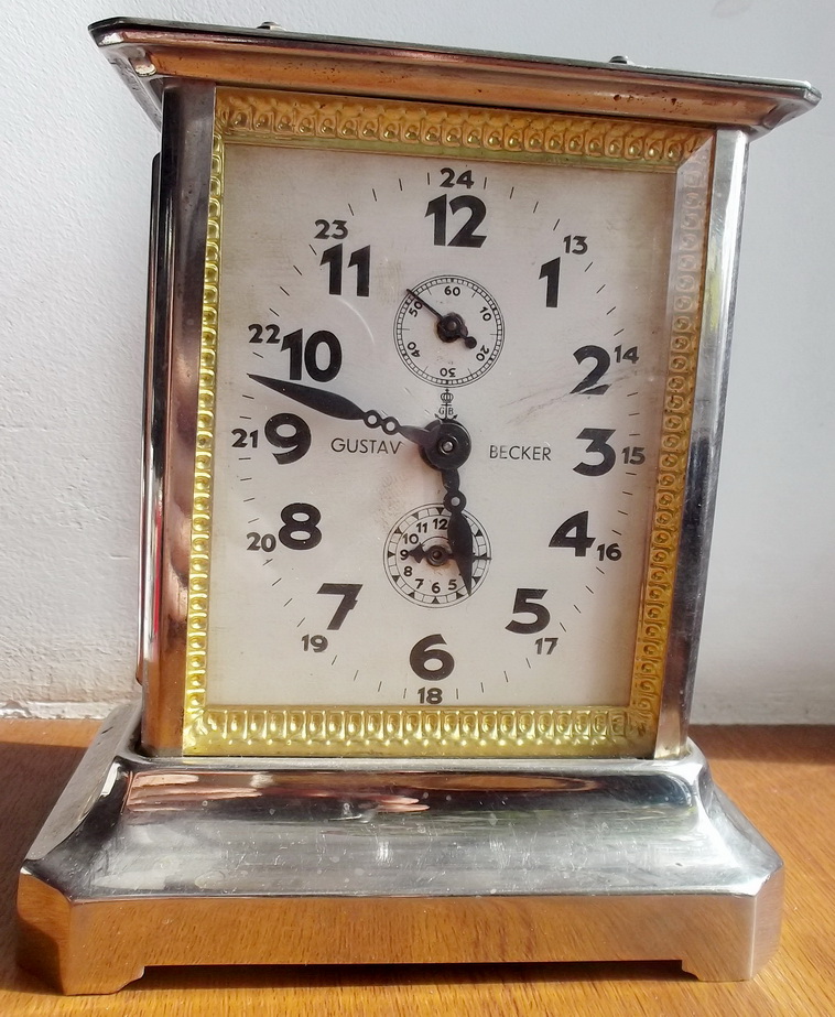

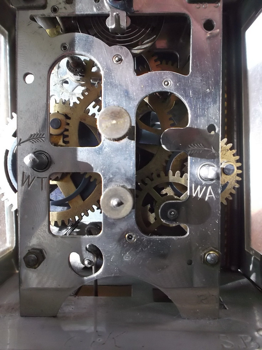

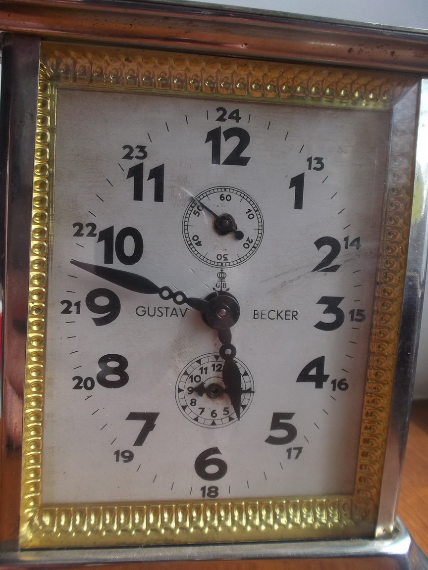

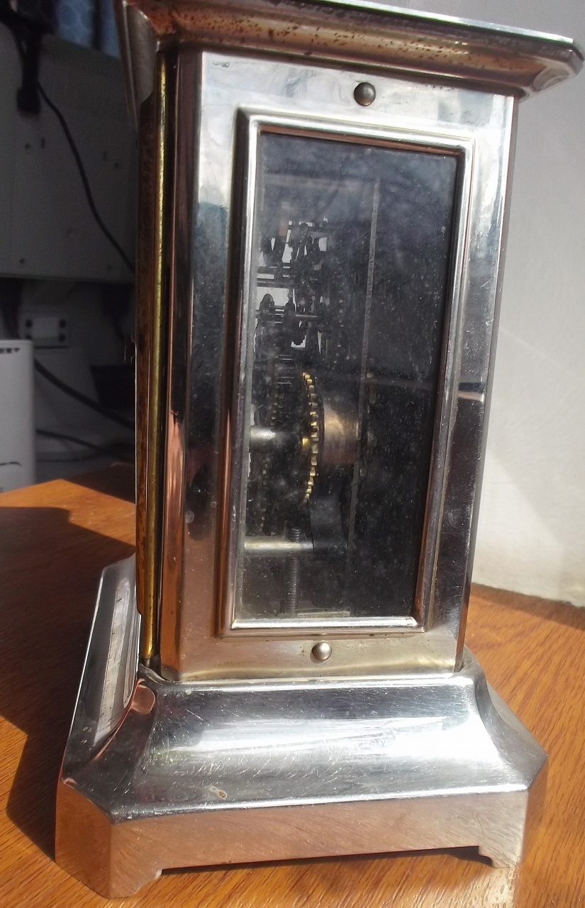

Здравствуйте ув.Эксперты!Помогите пж оценить часы, не заводятся,ключ не могу провернуть.С ув.

Вероятно, завод пружины осуществлен до упора, поэтому ...ключ не могу провернуть.

Действительно, так и есть. После небольшой чистки и смазки они пошли, правда, с перебоями.Механизм боя не работает.С ув.

Идут хорошо только в лежачем положении,циферблатом вниз.

Я, вообщем то сомневаюсь, что цапфа оси сломана, но по- другому "не получается".

Наоборот, если цапфа сломана, они будут в горизонтальном положении резко останавливаться. А если наоборот идут только в горизонтальном - загустевшая смазка или (гораздо реже) проблемы с пружиной.

Есть 2- е цапфы. Если одна сломана , например, со стороны цифф-та, то часы могут ходить, если их положить на заднюю крышку. Если сломана цапфа со стороны ключей завода и перевода стрелок, то часы могут ходить , если лежат цифф-том вниз. Загустевшая смазка, конечно, играет роль, но тогда, часы в любом положении ходить не будут.
