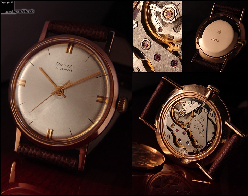

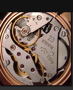

раз там 23 камня, то калибр 2209, ничего не надо открывать
Ракета отличная, если стекло родное, я бы его не менял
