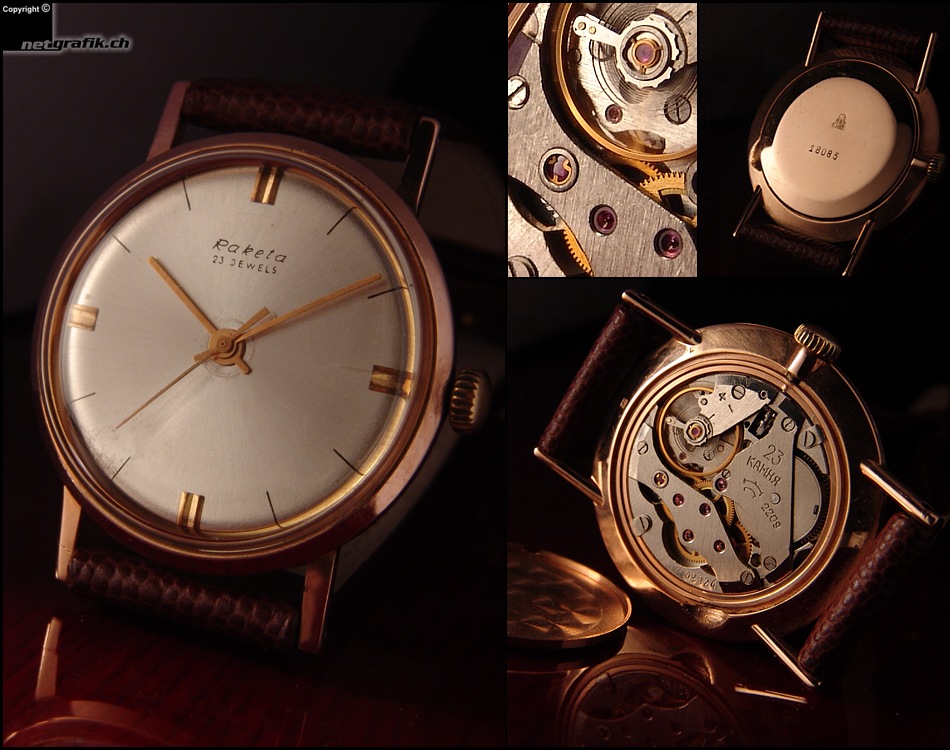

Часы номер 1.
http://s005.radikal.ru/i210/1404/1f/5041a777927bt.jpg
http://s018.radikal.ru/i528/1404/e1/dff5467fbef0t.jpg
http://s45.radikal.ru/i109/1404/01/cc5b8a63ef5ft.jpg
http://i024.radikal.ru/1404/26/807d49f56e34t.jpg
http://s020.radikal.ru/i719/1404/e6/7d972deb5353t.jpg
http://i065.radikal.ru/1404/23/4a202b4b1852t.jpg
Золотая Ракета на золотом браслете. В фирменной упаковке :) На ходу. Стояли много лет - пару раз головку крутанул - пошли.
Ну по цене тут всё ясно, форум почитал - вес золота и 100 долларов за сами часы. Вот думаю - есть ли смысл их както востановить, для коллекции и вообще для памяти? На стекле видны как бы микротрещинки, под определенным углом. Как будто пластик стекла расслоился - видно на фото номер 4. Может его поменять на минеральное стекло? Или тогда это будет уже не ракета а "кнструктор сделай сам" И заводная головка подубита, золотая и очень мягкая походу + общая чистка-полировка явно непомешала бы... Есть смысл вообще в этом, и во сколько может встать такой ремонт?

vla 16.04.2014 10:20
Ракета крутые! Я бы не продавал!! а какой у них D ?
MegaZur 16.04.2014 13:23
Сообщение от vla (Сообщение 2459165)
Да я и не собираюсь продавать. Диаметр 32 помоему. По современным меркам - чисто женские. А в 70тых - серьёзные мужские часы были....

siealex 16.04.2014 21:14

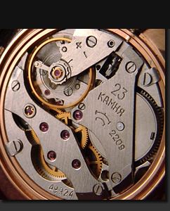

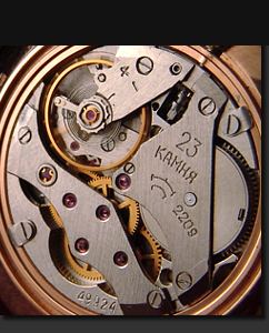

Механизм 2209???
MegaZur 16.04.2014 21:48
Сообщение от siealex (Сообщение 2459989)
Механизм 2209???
как узнать?
Как аккуратно открыть кстати крышку, чтобы не поцарапать корпус?
Dima343 16.04.2014 22:13
Вложений: 2
раз там 23 камня, то калибр 2209, ничего не надо открывать
Ракета отличная, если стекло родное, я бы его не менял
Вложение 685096Вложение 685097
MegaZur 16.04.2014 22:50

Сообщение от Dima343 (Сообщение 2460093)
Стекло конечно родное, но немного с дефектами. Сейчас такие стекла вообще полируют?

Интересны только любителям "русских марок". Но одна из самых часто встречающихся. Не дороже 200$.
Сообщение от MegaZur (Сообщение 2460158)
Чаще просто меняют. Полирнуть можно легкие поверхностные царапины, но на старом плексе дефекты, как правило, глубже.
Dima343 16.04.2014 23:52
Чаще просто меняют.
ага, знаю на что они меняют...на уродливые сковородкообразные стекла, которые увеличивают толщину часов на 2-3мм
у меня знакомый аж на Coussins.co.uk заказывает качественные пластиковые стекла на знаковые модели советских часов (Полет Делюкс, Ракета 2209 и т.д.) т.к. родные заводские стекла на них - дефицит
отполировать пластиковое стекло не составляет труда, убрать микротрещины - никак (но если они не сильно напрягают, можно жить и с ними, часы все равно не водозащищенные)
