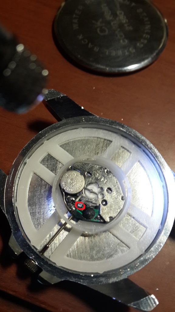

Разборка часов, не могу снять заводной вал
Хочу снять заводной вал, но как ни крути не понял как. Подскажите пожалуйста!

Аккуратно нажать на углубление в виде точки, одновременно извлекая грань.

Сообщение от Николай13 Посмотреть сообщение
Аккуратно нажать на углубление в виде точки, одновременно извлекая грань.Вложение 683561
Что такое грань?

Когда будете вставлять обратно не нажимайте на углубление сам вал зайдет и станет на место.

Спасибо, разобрался
Теперь-как снять стрелки?

Обычно пользуются стрелкосъёмником. А если не секрет, что вы пытаетесь сотворить? Может, в мастерскую? Хотя часы дешёвые, механизм китай, можно и самому "потренироваться".

А без стрелкосъемника никак? Пытаюсь я их полностью разобрать.

Нечто похожее на такое...
...и подложить листик на циферблат,дабы не поцарапать и отпечатков не наставить...
Часы работали?

Полностью разобрать не получится, механизм одноразовый о копеечный
