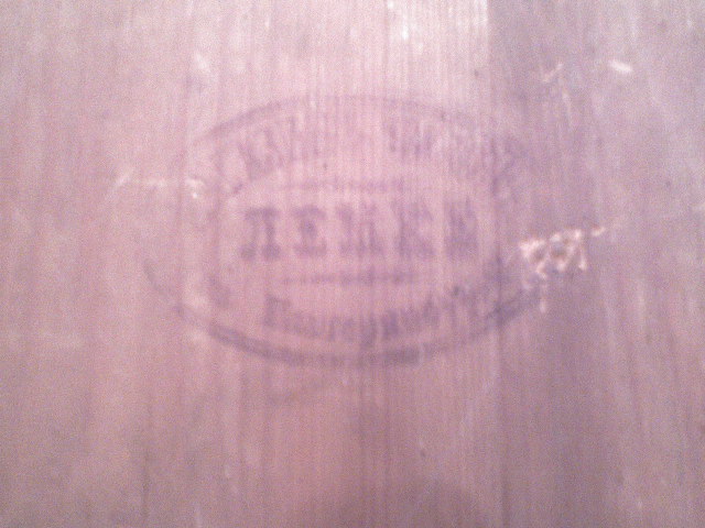

1-я, печать с обратной стороны часов, видно разборчиво только надпись ЛЕМКЕ, в интернете по этому поводу ничего не нашел, может быть штамп магазина? (часы были привезены из Питера после войны)

Это штамп магазина Гуго Карловича Лемке из Екатеринбурга.
Механизм недорогой "шварцвальдский". На мой взгляд - самый конец 19 века, но могу ошибаться.
Мозер там не причем.

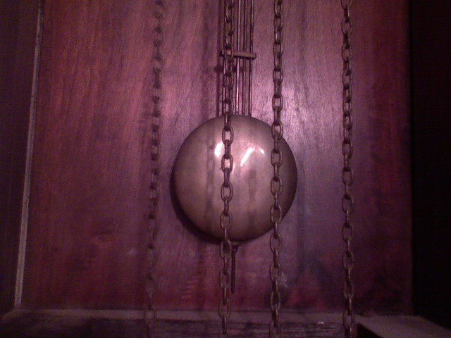

часы идут точно, бой работает, но со временем стали останавливаться
поспрашивал, один часовой мастер, предложил взять их в ремонт в районе 1500 рублей
стоит ли ему доверять такую довольно старую вещь? ведь стоят наверно они прилично, или все таки лучше оставить пока висеть в качестве раритета

Они стоят не дороже 5000 руб. Ремонт там (если деревянные платы не повело и износ осей и колес невелик) - сменить латунные втулки подшипников, может со скобой поработать.
А доверять мастеру или нет - это Вы уж сами решайте.
P.S. Машинки часто везли из Шварцвальда, футляры часто делались сельскими столярными артелями (в основном в Подмосковье).
Полистайте темы раздела "Интерьерные часы", если не найдете ответ, то задайте вопрос по производству и дате там.

Если в корпусе нет латунных втулок, то это Мозер. У меня были такие , но подписанные. Произведены до 1900г. Останавливаться могут из за того, что вытянулась от времени цепь. Надо увеличивать вес гир. Помните, как подвешивали ножницы на старых ходиках. Если есть в корпусе втулки, то - износ втулок. Неправильно вывешаны часы. Причин может быть много. Если хотите оставить себе, то лучше показать мастеру. Про цену сказать не могу.
прим. На фото видно, что отверстие разбито.
Весьма нехорошее решение.
