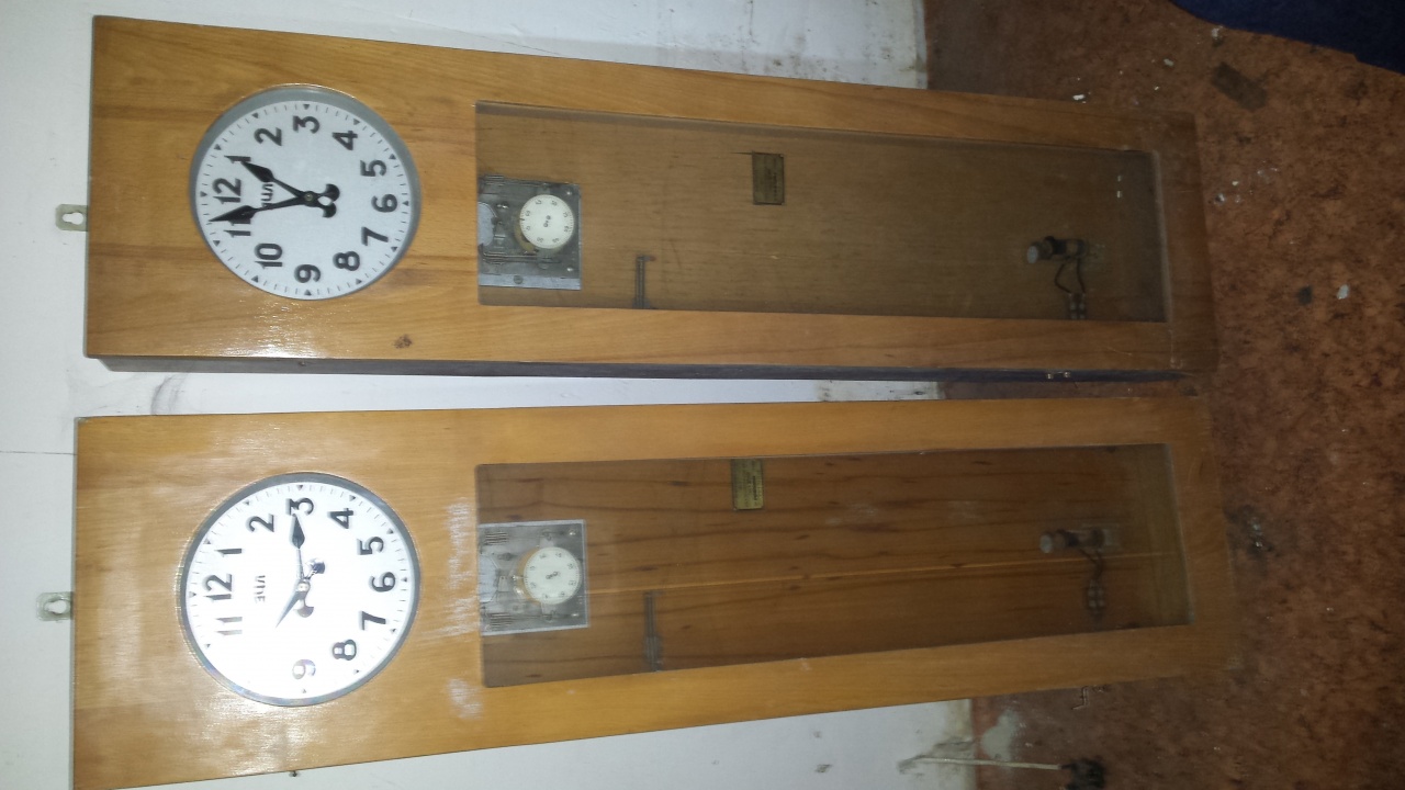

Был на днях в одном бомбоубежище и нашел вот такие часы. Питание от сети. Кроме собственно часов есть еще странный циферблат и какое то устройство типа струн.
Что за доп. циферблат и что эти часы должны отсчитывать кроме времени?
Подозреваю что что то связанное с временем после ядерного удара или что то схожее.
Качество фото какое есть, т.к. фото делал в свете фонарика телефоном.
Заранее спасибо

Это электропервичные часы, которые обеспечивают работу вторичных часов в учреждениях. Устройство со стержнями - это маятник.
Т.е. это как эталон с которых идет сигнал на все остальные часы учреждения?
А зачем маленький циферблат ниже основного? Просто секунды?

да, от этих часов работают другие часы, вторичные, циферблат с шаговым двигателем в этих часах - по сути тоже вторичные часы, то есть часы могут работать и без него
да, это секунды
работают от постоянного тока 24 вольта
подвес маятника наверняка порван и нужно делать новый
на маятнике есть подвижный контакт, настройка которого дело весьма специфическое, которое описано в одной книге
Эксплуатация электрочасовых устройств 1962.pdf
смотрите часы типа ЭПЧ и ЭПЧМ

Интересно а они что то стоят?

Год производства 1964.
Не хотите купить за половину означенной суммы?
