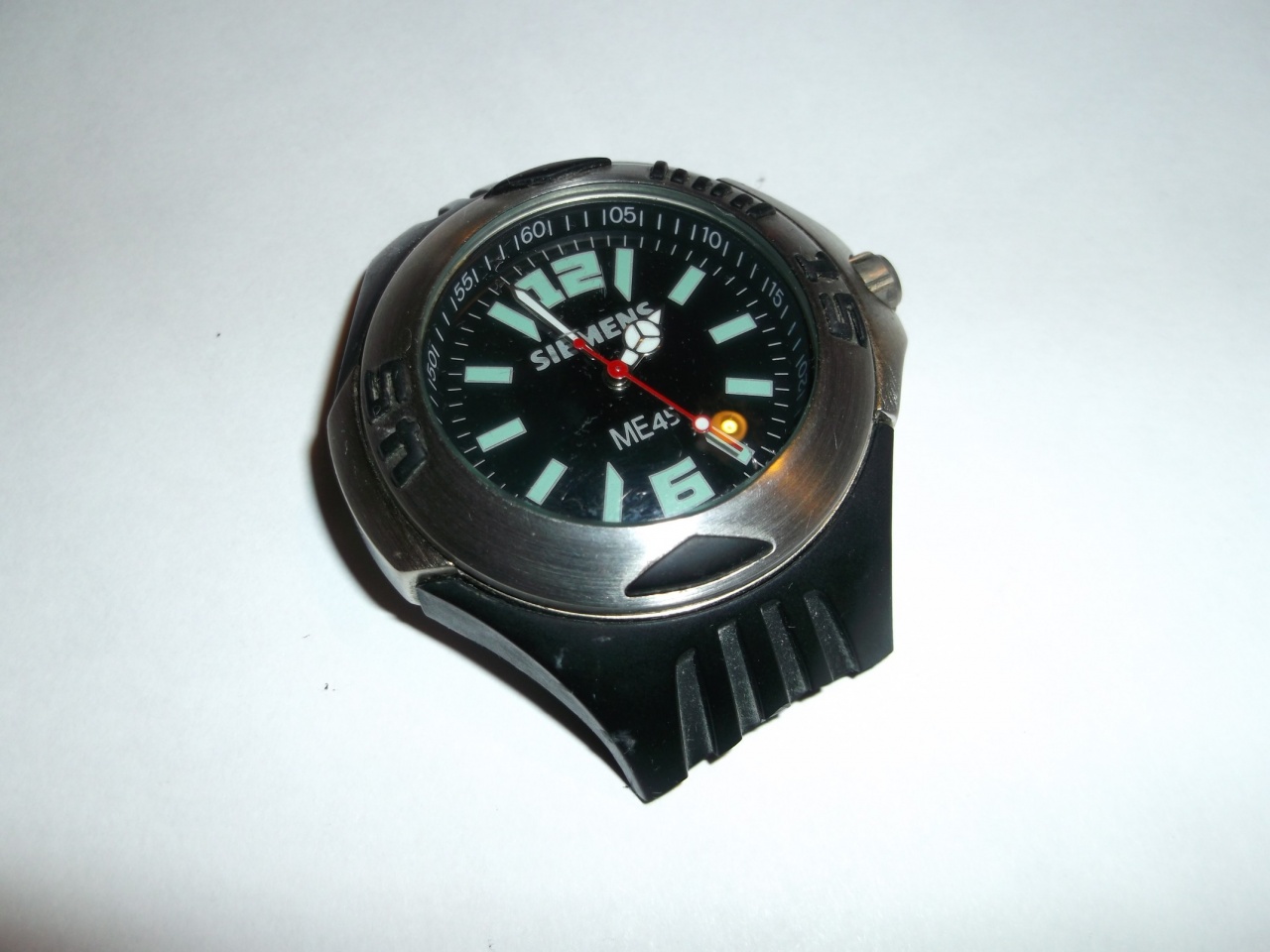

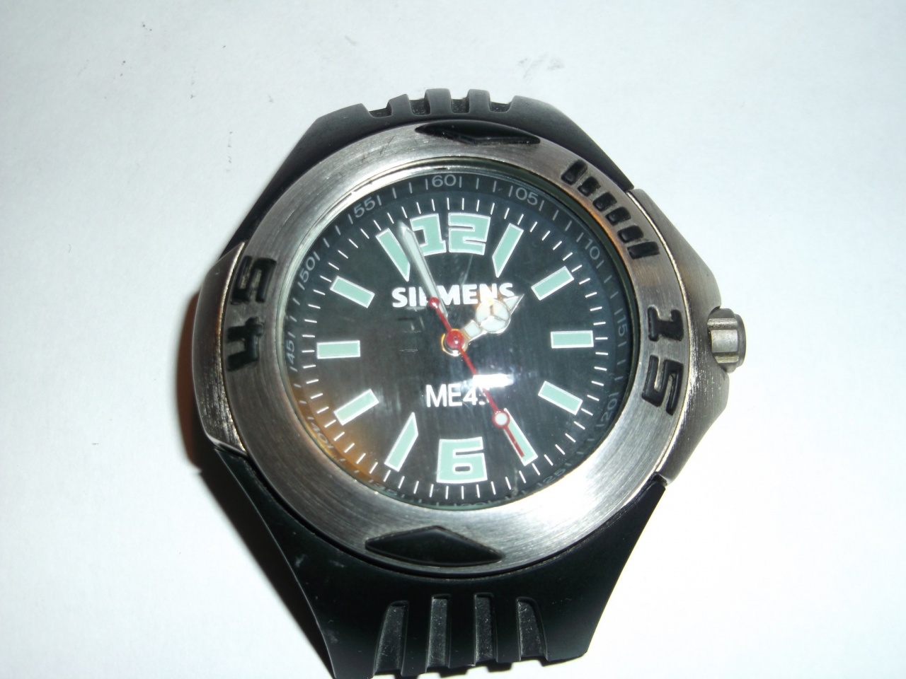

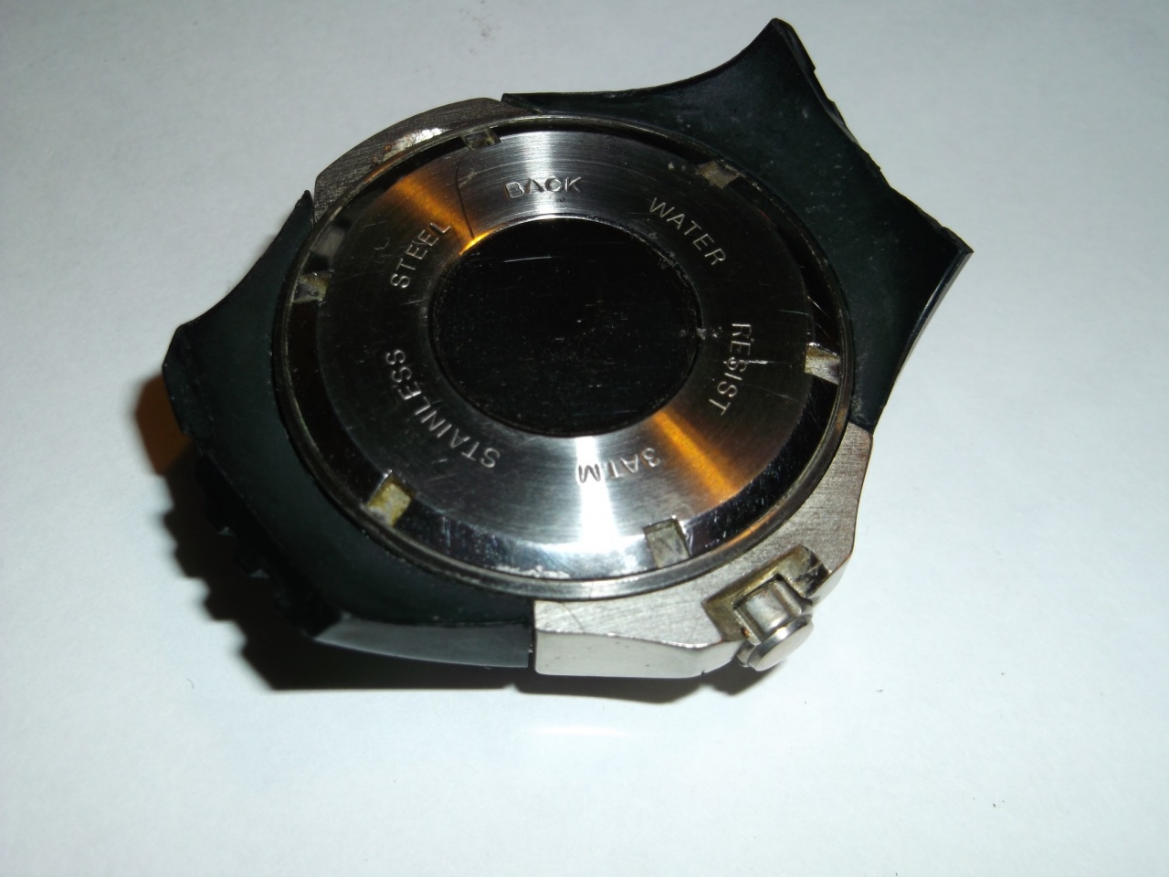

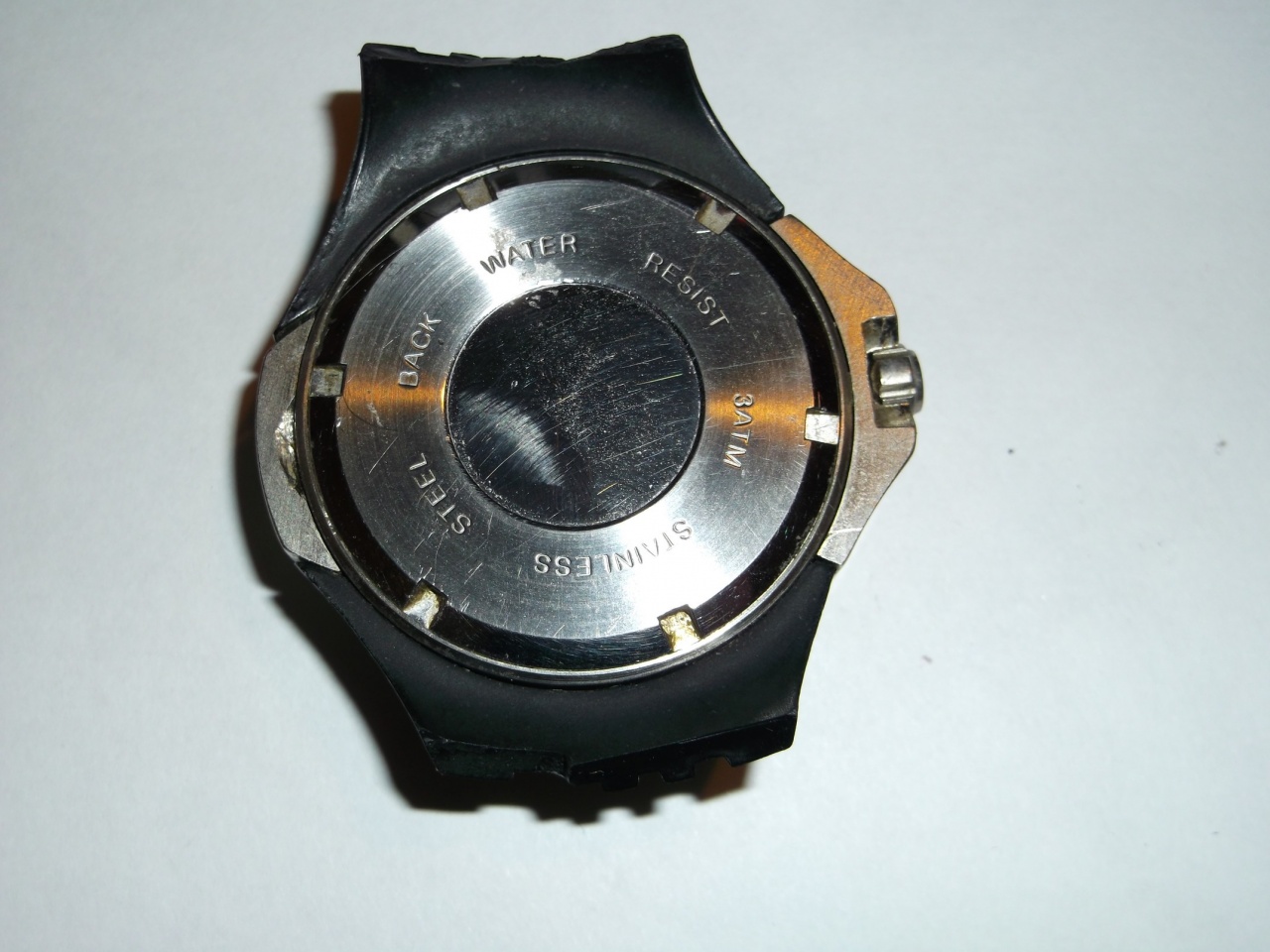

Часы, которые на фотографиях, шли бонусом к мобильному телефону. Носил их мало, но от времени рассыпался пластиковый/резиноподобный ремешок. Его крепление нестандартное и в розничной продаже поиск успехов не принес. Прошу совета: что делать?

Попробуйте оделить остатки ремня от корпуса. Нужно понять как ремень вообще туда крепится. Тогда можно будет понять что с ними делать.

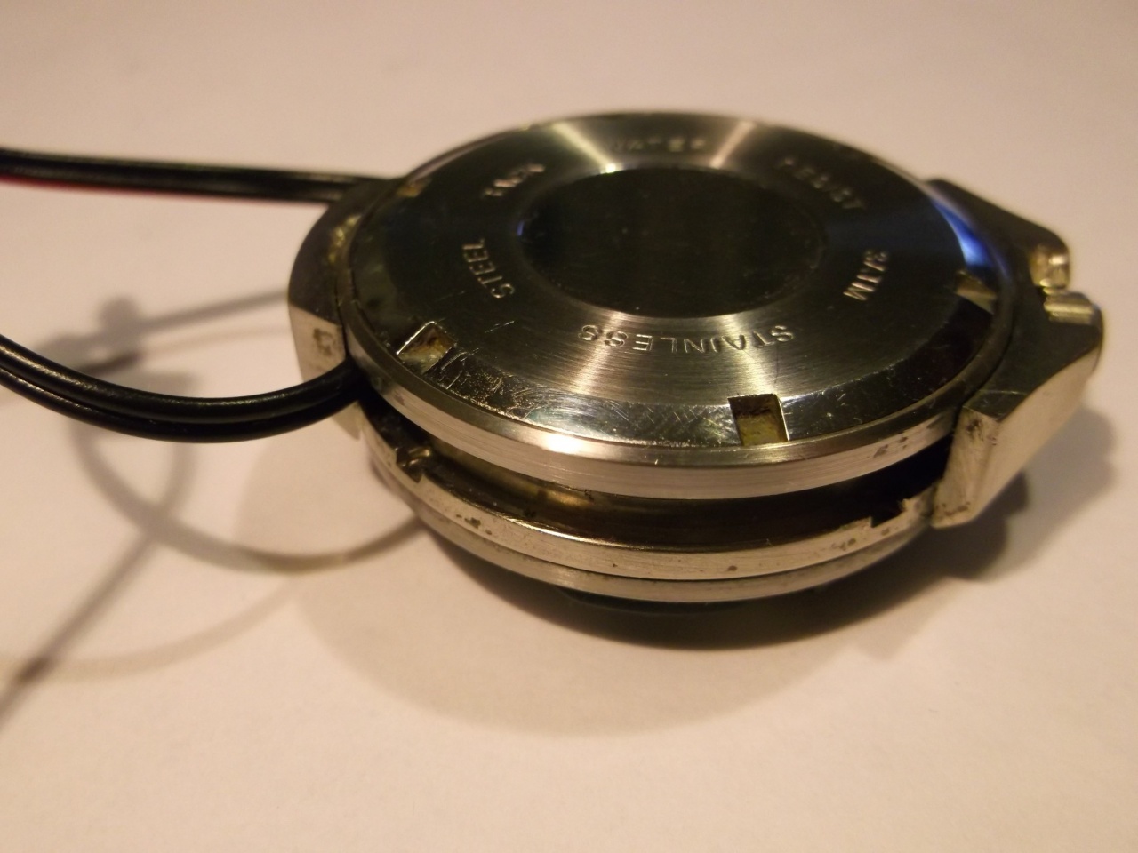

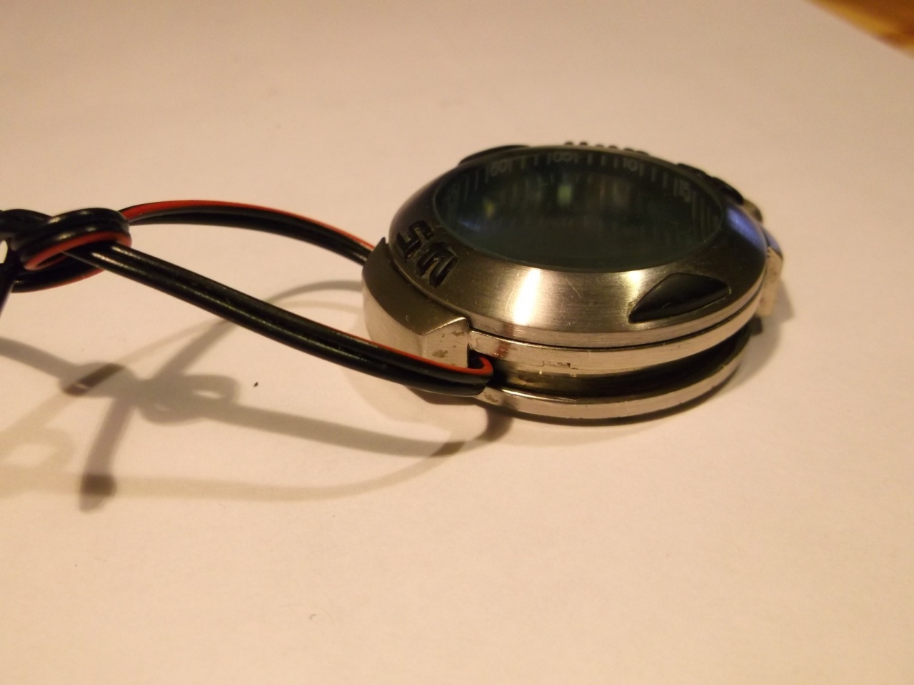

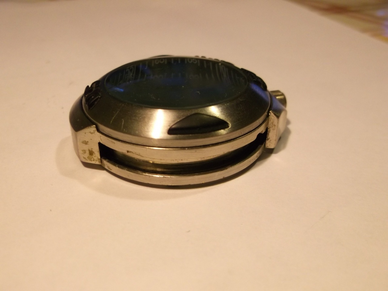

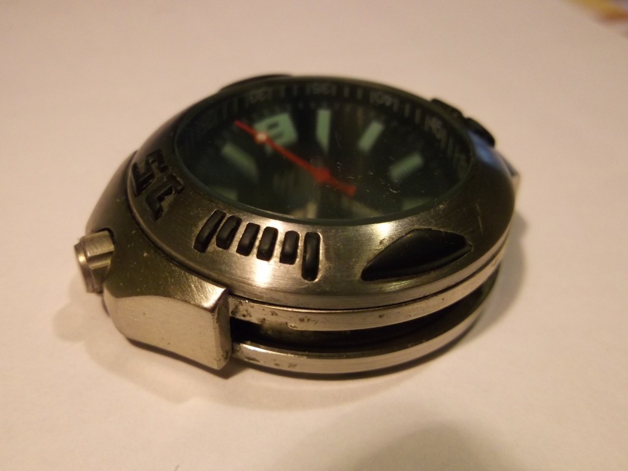

Вы совершенно правы, Misrob. Исправляю свою оплошность.
По окружности корпуса идет кольцевая проточка, прерываемая только в районе заводной головки. Для наглядности я просунул в неё кусок провода.

Если не выкинули остатки ремешка,точнее те части кторыми он крепится к часам,можете спокойно пошить ремешок из кожи...Единственная сложность у часов с пластиковым крепежом,дугообразнй формы,-легко снимается,офигеешь на место ставить...В такой натяг пускать надо,одним шпилькосъёмником не обойтись...
В остальном вариантов ,как грязи....Самое простое,что можно сделать,-просто выкинуть,носить на шнурке...сделать из них миниатюру настольных,магнит на холодильник....

Посмотрите как крепится в центре зонтик. На проволочке. В ремешке из кожи вырезать сегменты, чтоб получилось радиус и он заходил в родное место крепления и попробовать под стальные полу кольца поставить.

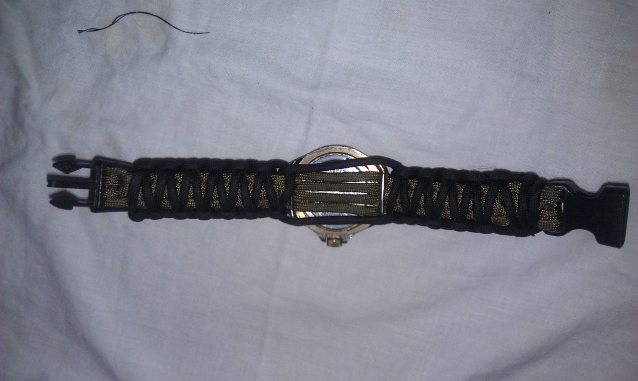

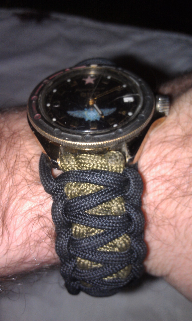

Посмотрите как плетется ремешок из паракорда. Плетете сначала одну часть. потом продеваете шнур через свои отверстия и плетете дальше. Как по мне работы минут на 20. Вот пример. У меня ушло на все пол часа.

По теме. Можно попробовать закрепить ремень с помощью очень жёсткого стального разрезанного С-образного кольца, продетого через то же отверстие, через которое Вы продели провод. Конечно, если концам этого разрезанного кольца будет во что упереться/зацепиться в районе заводной головки.
