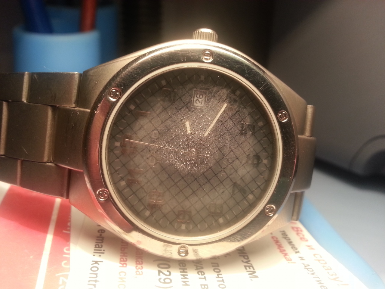

Добрый вечер, через пол года после покупки мои casio lin 164-8a начали потеть изнутри когда из теплой квартиры выходишь на холод, тоесть на улицу, т.к. покупал в солидном ювелирном магазине, отдал на экспертизу, через 3 недели вернули, в акте написали, что часы соответствуют нормам (акт прилагаю). После экспертизы естественно потеть перестали, прошел месяц и снова на те... В воде не мочу, руки в них не мою, головку заводки несколько раз оттягивал и ставил на место, потеют всеравно. Скажите есть смысл еще раз нести или будет очередная отписка? Если нужно нести на независимую экспертизу расскажите подробно что как и какой формы претензию писать. Буду очень благодарен!

Это часы на руке? И ещё сверху рукавами накрыты и всё-равно потеют? А сразу запотевает или через время?

Потеют независимо одеты или нет, под рукавами или нет, вот просто держа в руках высунул в окошко (сразу запотели), потеют моментально, отходят сутки...
